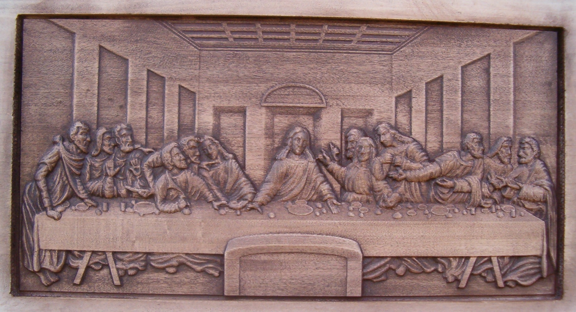

Moje CNC výrobky.

Pěkný. Ten obrázek Lenka a Rosťa se ti povedl. Je vidět, že Lenka je kočka.
Napiš taky něco o použitých frézách a o řezných podmínkách.

Pekná robota, len daj pozor na úchyty nech nie je poznať kde boli.

Pěkné ....
Data generuješ z ArtCAMu ?

Dík za uznanie. Toto sú prvotiny , je ešte čo vylepšovať.
Na prvých dvoch obrázkoch je použitá na gravírovanie V-fréza 90°Ø 6mm , na obrázky zubárska gulatá fréza Ø 1,3mm , hĺbka frézovania 1,0mm, 18000ot. rýchlosť 1000mm/min , materriál - lopárik od Číňana.
PV - karbidová 1 britá fréza 3,2mm 2x na hrubo a 1x finish 15000ot , celková hĺbka frézovania 6mm , posuv 0,3mm. Materiál kuchynská doska na valkanie cesta , chcelo by to lepší matroš a menšiu frézu , aby bolo viac detailov. Doba frézovania cca 8hodín.
Tie otlačky máš pravdu , nabudúce vylepším.

G-kódy : Gravírovanie z Aspire , obrázky z Machu3 , a PV z Vector Art 3D Machinist .

Moc pěkná práce , mohl bys prosím říct nebo dát link kde se dá stáhnout ta poslední večeře? koukal jsem že už to pár lidí frézovalo ale nikde jsem to nenašel, předem dík

tohle jde asi otevřít jen v Vector Art 3D Machinis ? byla by možnost to převést do něčeho stravitelného? mám ARTCAM a v něm to neotevřu

V ničom inom to neotvoríš len v tomto : http://www.vectorart3d.com/machinist_free/

nojo jenže plnou verzi nemám a v demu s tim nic neudělám, pokud máš plnou verzi , je možnné to pak uložit do nějakého běžného 3D formátu? třeba 3ds?

Nedá sa s tým nič robiť .

Tak som to skúsil trochu vylepšiť. Je ešte čo zlepšovať , ale na prvý pokus nie najhoršie .

Nebyl by pls G kod?
