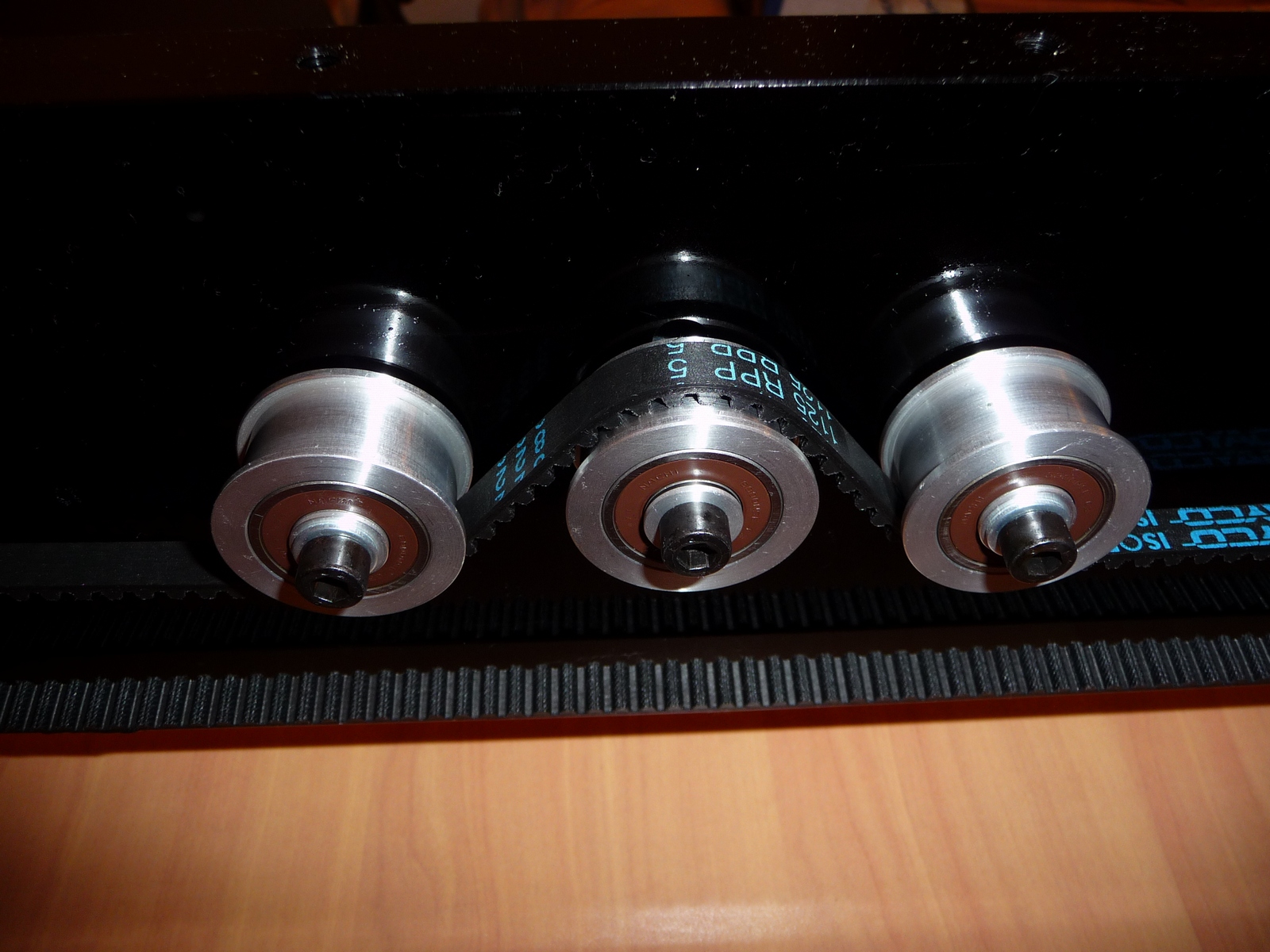

Ahojky. Tak nějak ta má hračka začímá mít nějakou podobu tak dávám foto :)
Tímo děkuji BOBobi, který mi velice pomohl se spoustou věcí (opracování šroubů, bronzové matice a mnoho dalšího). Bez něj by hračka v této podobě vůbec nevznikla.
Nesmím taky zapomenout na Krutora který podle výkresů zvládl bezchybně výrobu většiny hliníkových dílů (dával si načas :-) )
Video se mi vložit nepodařilo :cry:

Jak dlouho si prosimte zapletal ty draty ? A co to tammas za desku s dvema Xilinky co dotoho leze ksanda a vylezaji s toho sitove kabely ?

No uz si nevzpominam jak dlouho jsem to pletl, ale to samozrejme neni finalni reseni. To bylo pouze kdyz jsem "ladil" ten svuj driver abych nemel v dratech takovej hokej.
Na frezku prijdou stinene dobre ohebne kabely do energo-retezu.
Kšanda leze z MESY 5i20 a XILINXy mi pouze chrani MESU a "směrují" signály na konektory (prostě takovy virtuální předrátování abych měl signály jak se mi hodí). Pro motory jsem zvolil klasiku síťovej kabel (čtyři kroucený páry) a pro koncáky je tam ještě nějakej na styl LPT ale s více pinama.
Teprve se to celý "rodí" a ješte dlouho potrvá než to bude tak nějak v použitelným stavu, ale už se dá pomalu identifikovat jaká hračka to bude až bude.

S tema Xilinkama je to zajimavy pocin , ale nebylo by jednodussi zmenit primo pin setup pro mesu ? Pouzivas klasicky sitovy kabel ? On je uplne super za cenu kterou stoji na takoveto veci. Osobne uz pomerne dlouho shanim lanko , ne drat, ten se lame. Ta vlajka na motoru osy Z bude doufam ceska :D bo zatim to vypada na ruskou , nedej boze na cinskou :D Mas strasne dlouhe rampy, to ty trapezy nedavaji sviznejsi pohyb predpokladam. Drivery ti generuji pomerne dost trolejbus efekt, tak at se ti to podari este doladit. Fandim.

No to prirazeni jednotlivych pinu je spise takovy bonus. Me slo primarne o tu ochranu MESY. Neni to sice 100% ocrhana, ale neco to pobere. Navic mam dva motory na X-ku takze si jednoduse "zdvojim" vystup. Dalsi bonus je ze CPLDcka hodne zjednodusuji navrh DPS :-)

Petře, jak se ti aspoň subjektivně jeví, když ti teď frézka stojí na http://www.europlast-beran.cz/4880-nohy ... /?im=15277 , nastala nějaká ta změna k lepšímu, nebo se to jeví úplně stejné, jako před tím? Ten můj podíl na stavbě Petrovy frézky, Petr trochu přehnal. Pár maličkostí jsem mu sice udělal, ale to nestálo za řeč. :wink: Rosťa.

Na ťapkách to stojí pěkně. Rezonance to trochu tlumí a ty nový spojky to taky trocho spravily :-) Tak se těším že možná s tím časem aspoň chleba (nebo něco podobně měkýho) ukrojím a ne jen vzduch :twisted:

Zaujima ma preco si spriahol tie dva motory na oseX?
Len preto aby si zachoval kolmost voci ose Y alebo to ma este nejaky iny vyznam.
Mam tiez dva motory na ose X a uvazujem ich tiez spojit remenom a dat tam silnejsi jeden motor.
