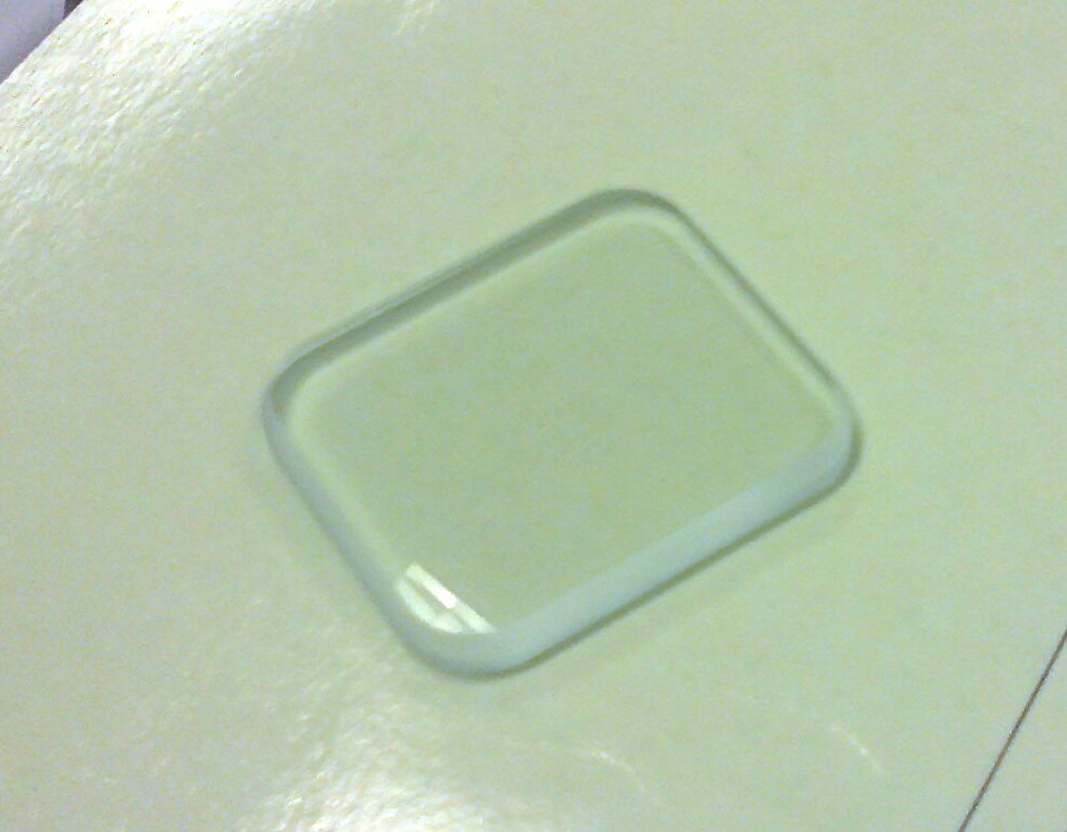

Příspěvek 9. 11. 2012, 2:10
Po delší době jsem se k tomu vrátil, použil zde poskytnuté rady (děkuji) a nyní mohu kostatovat, že podomácku obrábět sklo lze :-) Použil jsem diamantový kotouč (vyrobený na zakázku) průměr 175, 1250 otáček, chlazení vodou. Do stroje jsem dal plastovou vaničku aby mi voda s brusným kalem zbytečně nanatekla do mašiny, obrobek upnutý přísavkou. Vyrobeno bez potíží v požadovaných tolerancích +- 0.02 mm.
Důvod proč to dělám doma byl, že kdykoliv jsem oslovil nějakou firmu, tak měla zakázka stejný průběh - od "samozřejmě, že to děláme na CNC brusce" až po předaný vzorek, který byl zjevně veden ručně, takže sice souhlasily úhly a šířky fazet a základní rozměr, ale radiusy byly brané od oka a na rovné hrany nenavazovaly ani náhodou :-)

Moc pěkné Aleši. Můžeš uveřejnit více fotek z obrábění?
Příspěvky: 8483
Příspěvek 9. 11. 2012, 2:35
Nemůžu, mě to napadlo až pak, že to asi chtělo fotku :-( Ale měl jsme tam tam kotouč 175 x 10 mm upnutý na trnu 22 mm, to vše vražené do vřetene frézky, jen jsem zakázal ATC aby náhodou mašinu nenapadlo zatáhnout kotouč do zásobníku :-) Sklo upnuté na přísavce (kostička s o-kroužkem nahoře) a hadička s vodou přidrátovaná k vřeteníku :-)

Pěkné, to je nějaký průzor do skafandru?
Per aspera ad astra
Příspěvky: 8483
Příspěvek 13. 11. 2012, 10:51
Skoro :-), konkrétně do potápěčského počítače.
