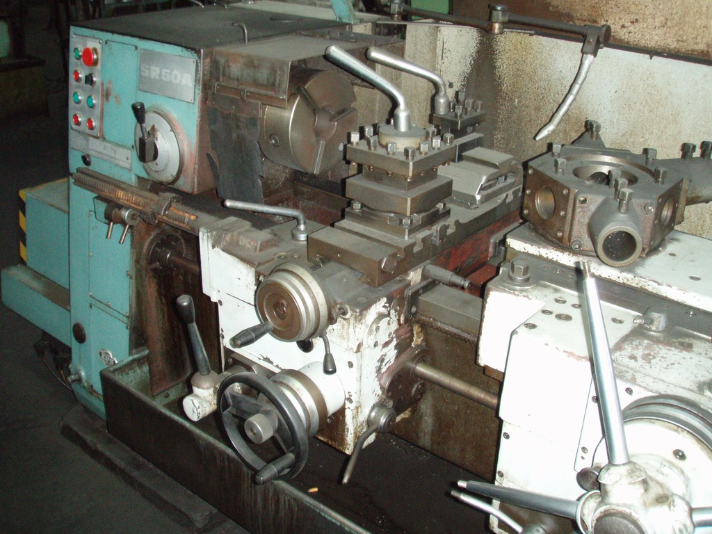

..mate niekto nejake skusenosti s tymto strojom ? Radenie otáčok je tam hrozne problemove inak je to velmi dobry sustruh robim na tom v praci a nejako si naš udrzbar stymi otackami nevie poradiť proste nepreradzuje otačky. Rano kým je to studene preradzuje to otačky aspon niektore ale potom ked sa stroj zohreje uz len jedne otacky tam zaradim a dosť.

zdravim! ano pracujem na takom sustruhu, mám podobné problémy, zaujimave je že je to presne naopak..kym je studeny, nejdu alebo len velmi ťažko idu prehodiť rychlosti...ked sa zohreje je to lepšie,ale sem tam vyhadzuje rychlosti...problem riešim tak že ho vypneme, a kym ešte motor nezastavil celkom, vtedy mu treba zaradiť rýchlosť.Občas trochu zaškrype, ale funguje to takto už asi 5 rokov a je to v pohode, nič neodyšlo ani žiadne naznaky toho že by sa niešo kazilo, je to dobrý sústruh naozaj:)
