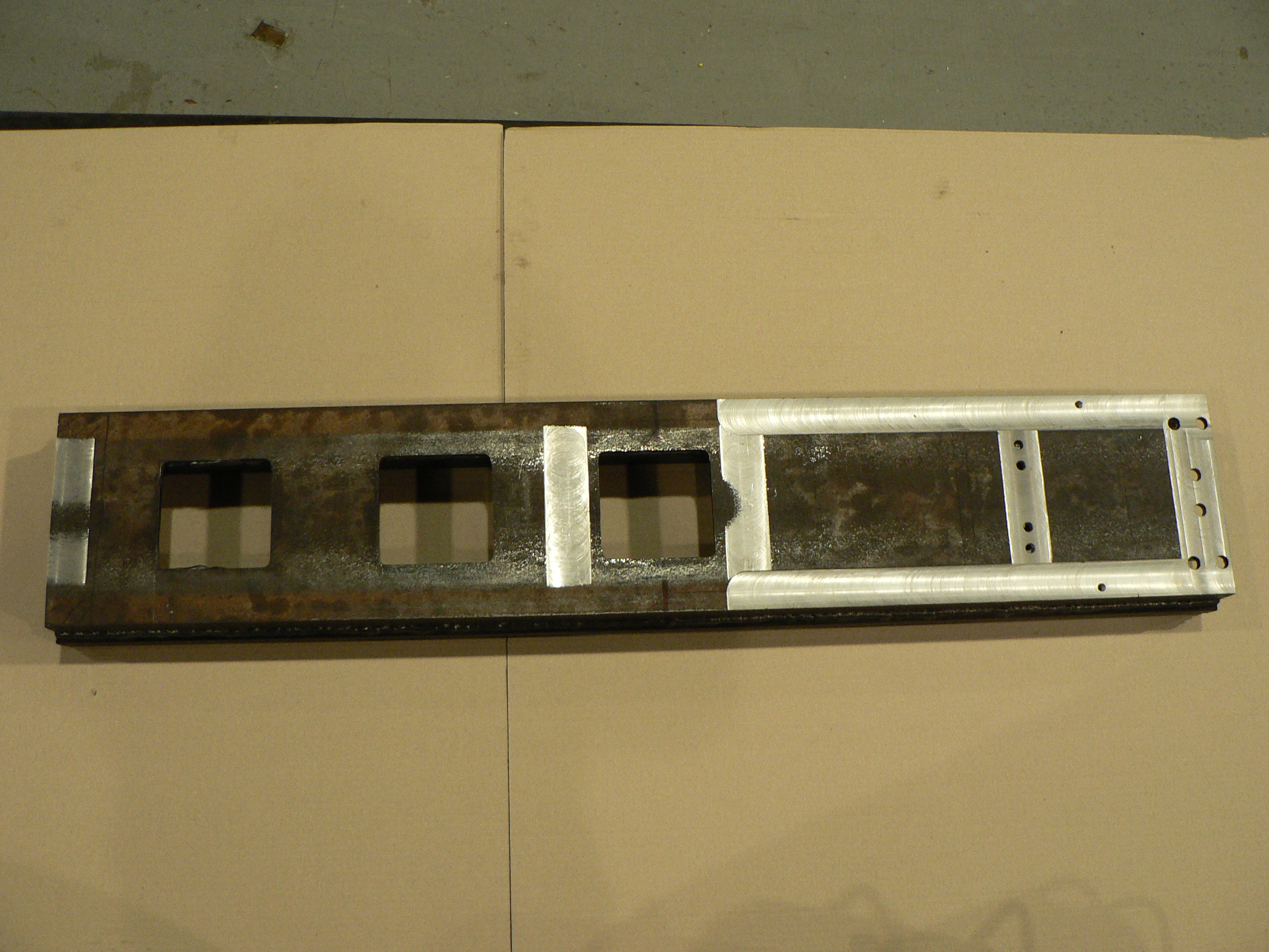

Právě pruchod pod mostem hoblovky byl limitujícím faktorem pro rozměry stroje.

Stavba příčníku

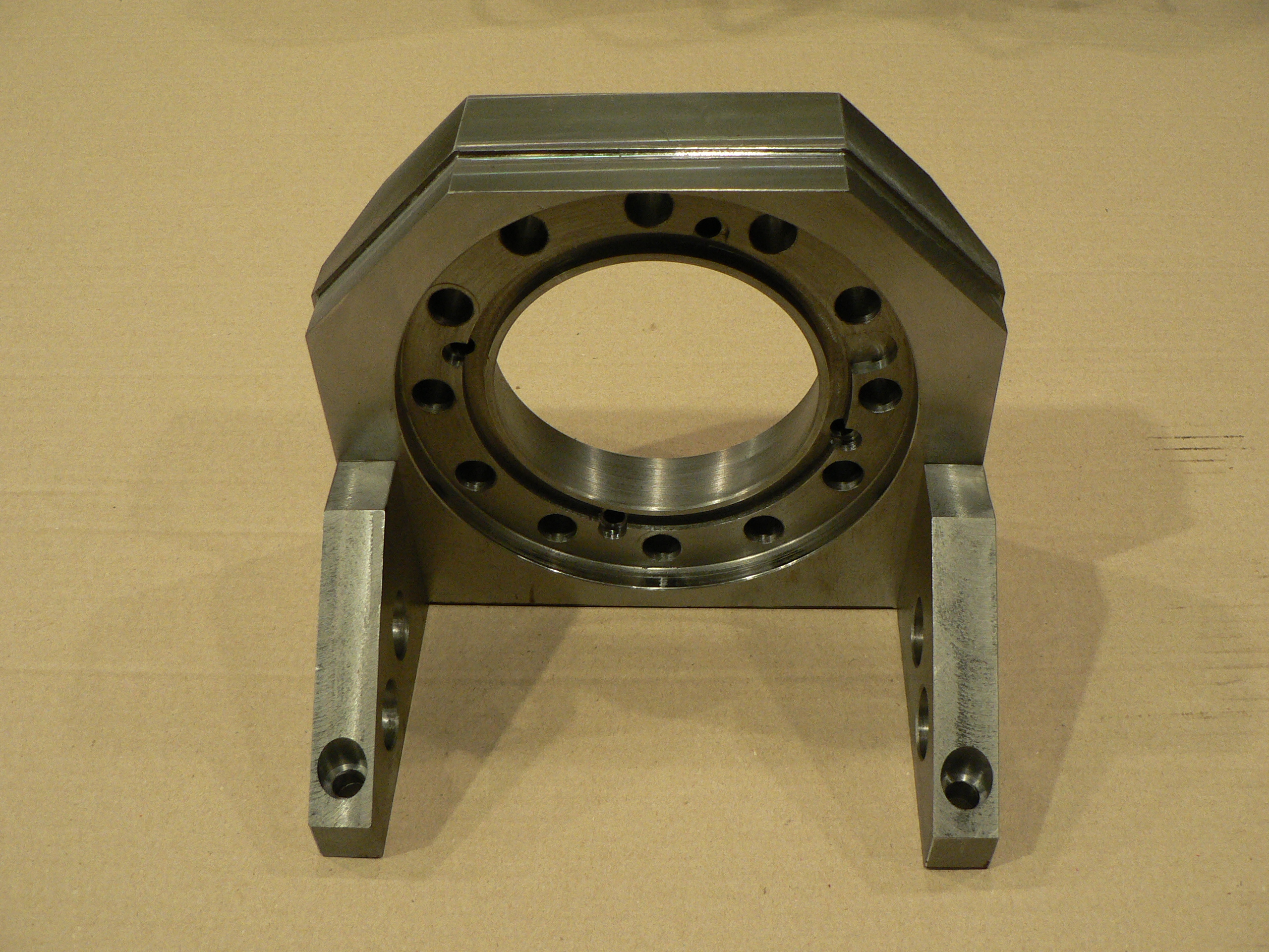

Tak jsem měl zase chvilku času a tvořil jsem osu Z
Uchycení vřetena
Uchycení vřetena
Zadní část místo na připojení enkodéru
Spodní část s přívodem chladící vody
Zadní část s žebry
Zadní část s žebry
Budoucí podoba
Budoucí podoba

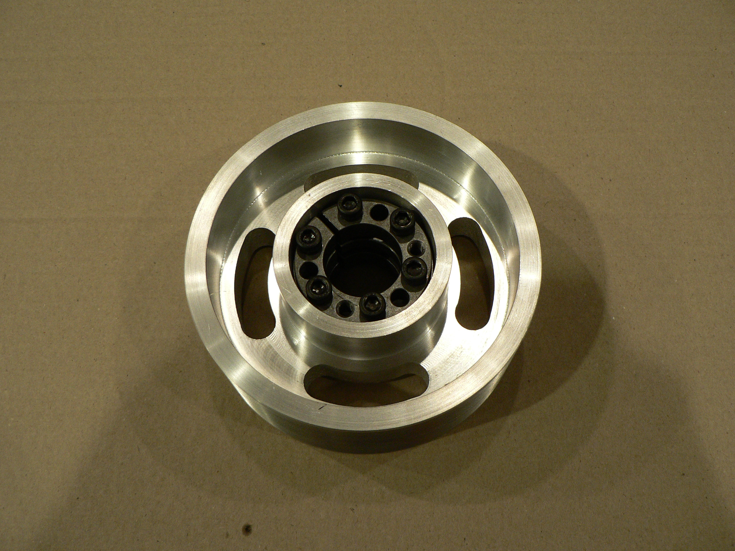

26. 10. 2010, 11:12
Převod drážkovím řemenem
Nucené chlazení motoru
Řemenice na sverných pouzdrech
Naposledy upravil(a) Monteg dne 26. 10. 2010, 11:17, celkem upraveno 3 x.

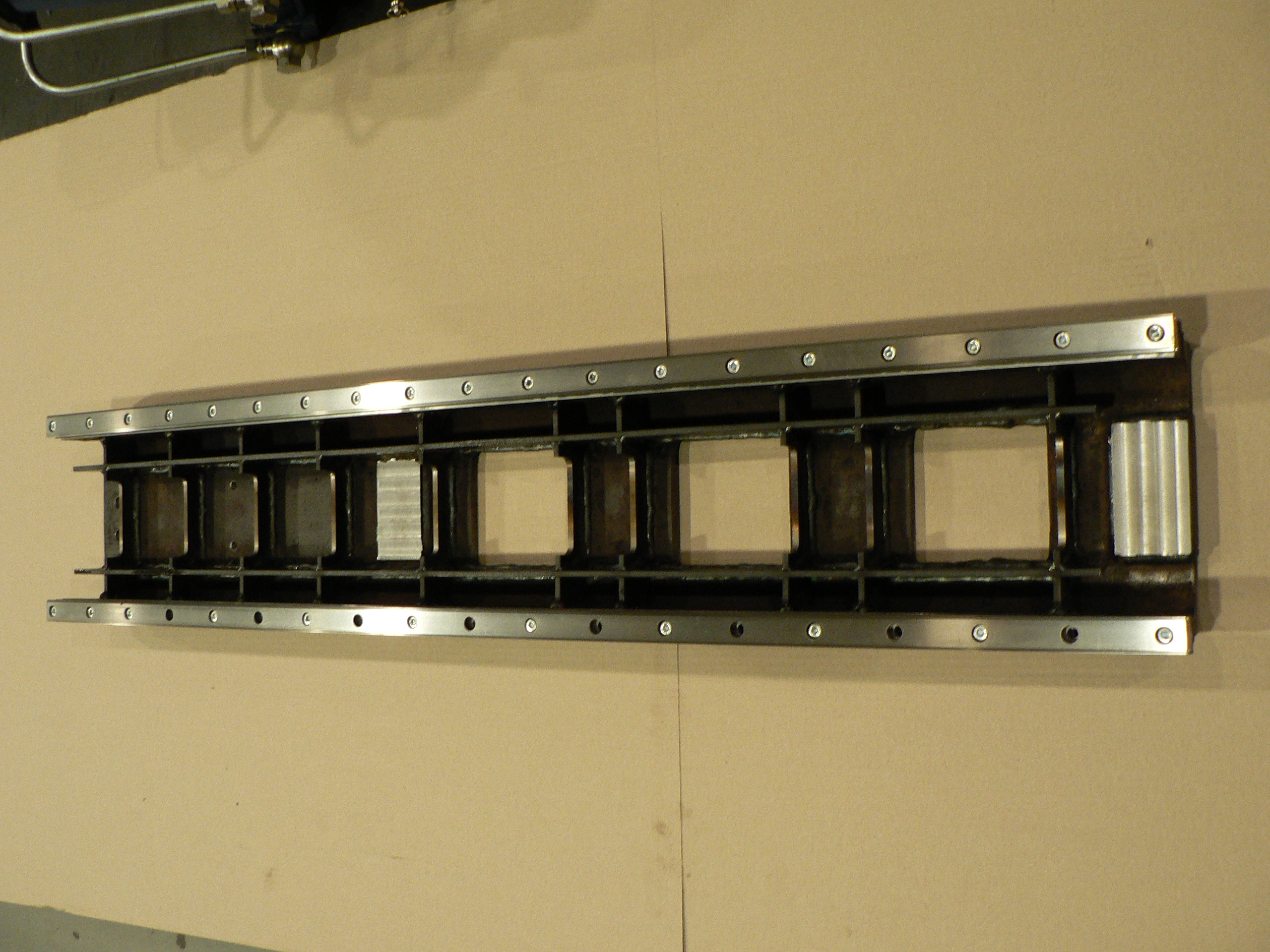

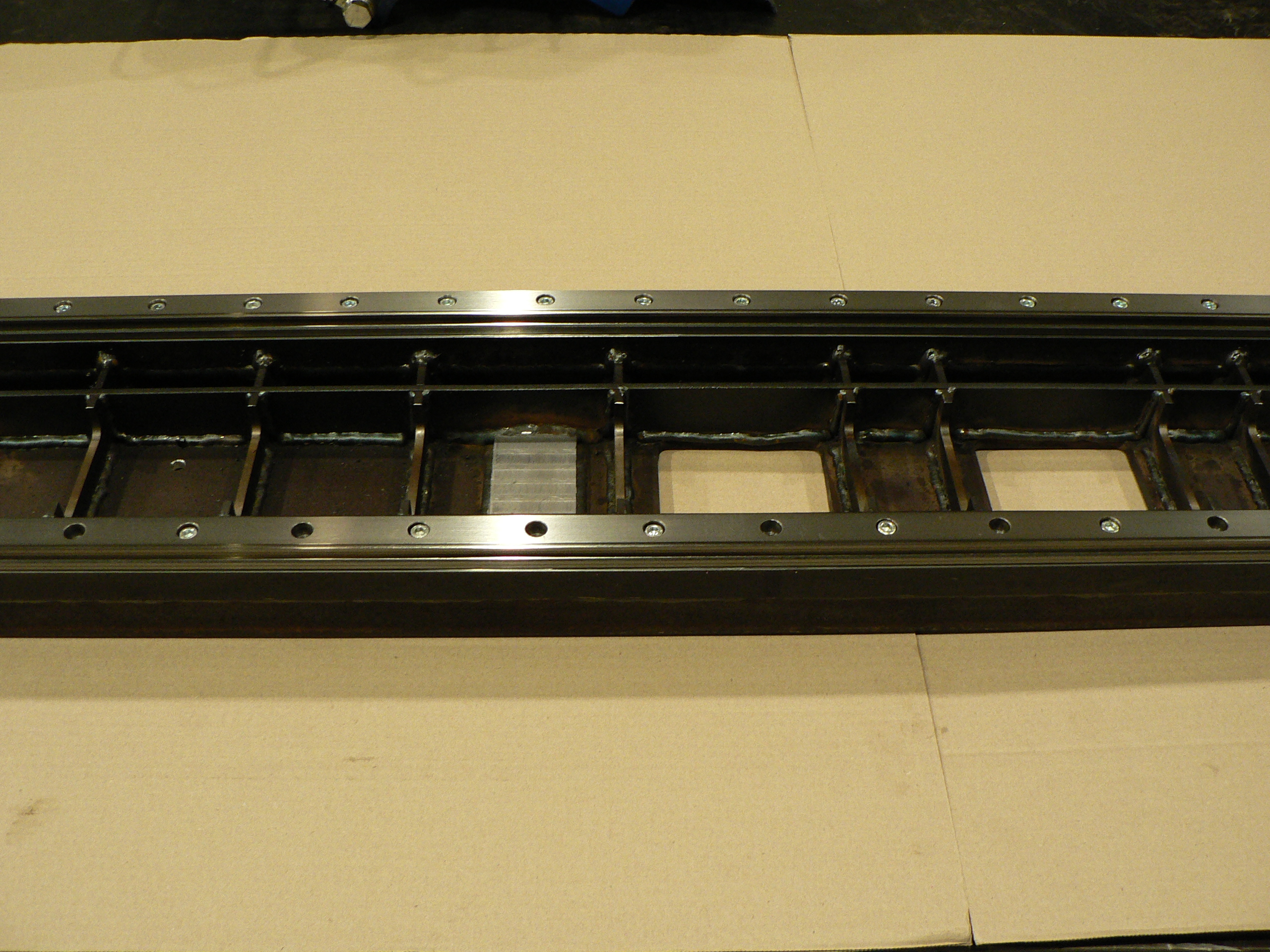

Příspěvky: 23350
26. 10. 2010, 11:13
jak jsi resil krouceni a pnuti?
takovejch svaru to si neumim predstavit ze to zustalo rovny
budes zase pouzivat GSK
to novy MDcko ted umi za stejnou cenu USB flashdisk
5 os z toho 3 v soucasne interpolaci a dve vretena (jedno se zavitovanim)
jo a jeste zvedli rozliseni pohonu na 20000 pulzu/ot
Monteg
Příspěvky: 1516
Bydliště: LOUNY
26. 10. 2010, 11:31
Nebudeš věřit ale to Učko zustalo ve 0,5mm - stehovat krátké sváry nic jiného.
Ani jsem neuvažoval o ničem jiném než o GSK jsem spokojen tak nač měnit :lol:

15. 11. 2010, 6:54
Tak příčník už je skoro hotov už jen dodělat uložení šroubu a přefrézovat plochy pro lineáry :o
