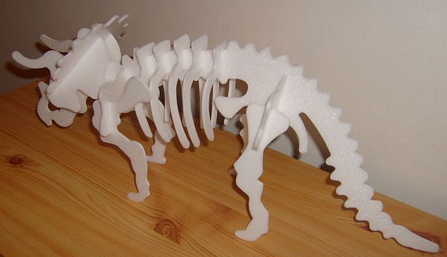

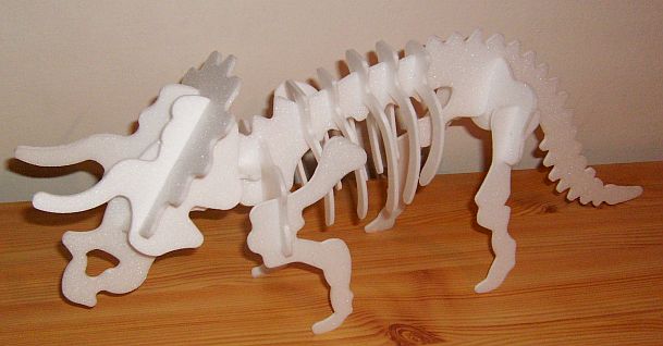

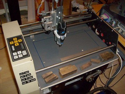

Tak jsem prvně zajel do materiálu.
Pravda, nejsem obráběč a musím vyzkoušet různé nástroje a podmínky a měl jsem trochu strach o nástroj, tak jsem vybral nejměkčí matroš, co jsem měl - extrudovaný polystyren :)

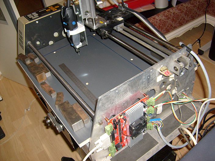

Jelikož to nemá být frézka na kovy, ale na balsu a jiné dříví + vrtání DPS, zatím spokojenost. V podstatě jsou to seskládané vraky nějakých bývalých strojů...
Původně jsem teda chtěl drátořez na polystyren, ale vyšla mi z toho frézka...
Inu... :)
frezka.wmv
(6.41 MiB) Staženo 639 x

No vida, dobrá inspirace jak s minimem nákladů získat CNC pro modeláře.

To byl fofr! Ani ne dva měsíce a máš donošeno—porozeno. Ještě, že to od tebe nikdo nekoupil ;-)
Mi se to líbí, gratuluju.

aj mne sa to lubi, jednoduche a elegantne 8)

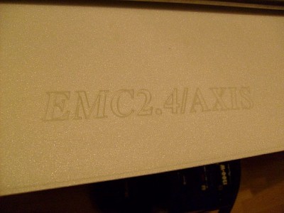

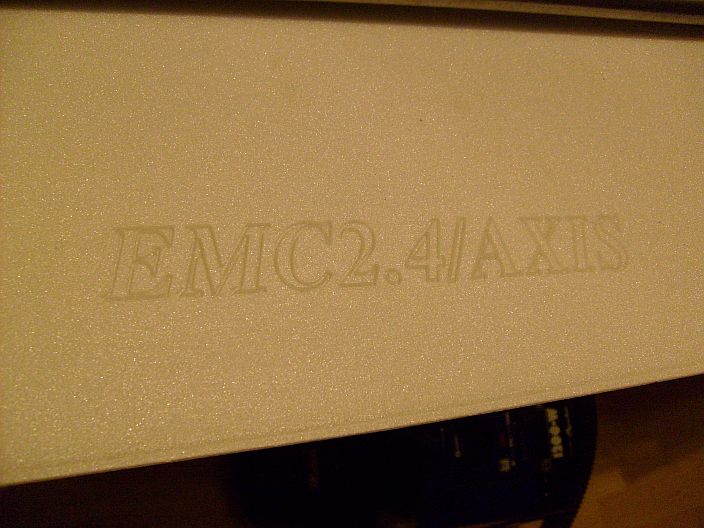

Už jsem zase trochu pokročil s přípravou dat, ale pochopit jak to myslí EMC s funkcí "Touch off" mi dalo zabrat...
Když se mi "Z" osa homovala na -12,256mm a já netušil proč...

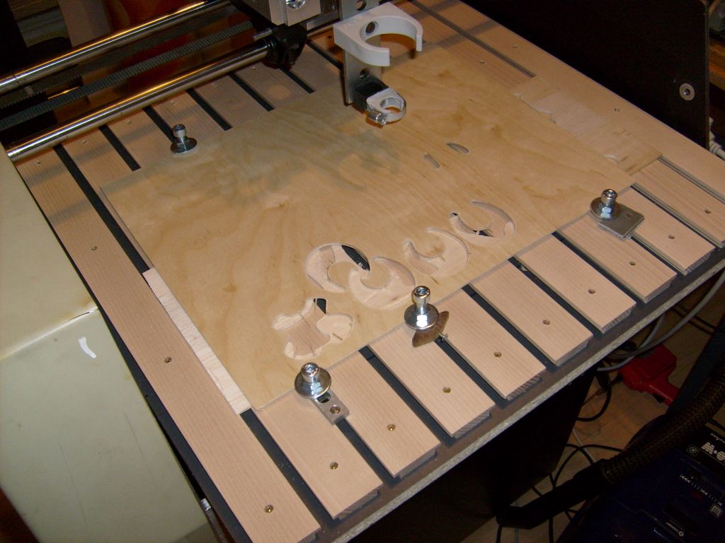

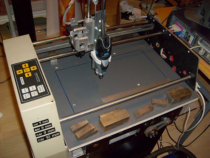

Malinko jsem upgradoval, dodělal jsem si T-stůl pro čtvercové matice, musím honem vyrobit nějaké inteligentní upínky :D
Ještě bych rád vyměnil motor na ose "Z" za silnější, teď tam mám Vextu PXB44H (6V/0,8A) 44x44mm na závitovou tyč M6 a je to pomalé...
Tak kdyby se někomu válel v polici zbytečně nějaký lepší NEMA17... :)
Momentální rychlosti pojezdů:
X 200mm/s (12m/min)
Y 100mm/s (6m/min)
Z 4mm/s (0,24m/min)
