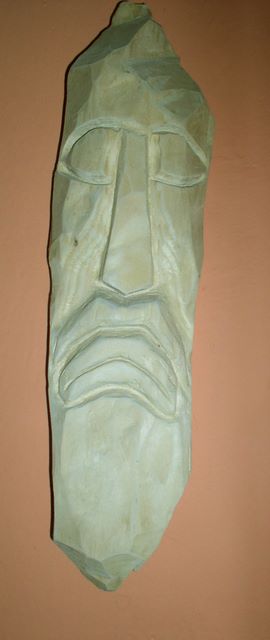

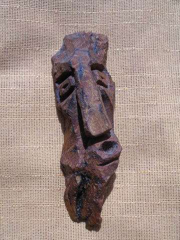

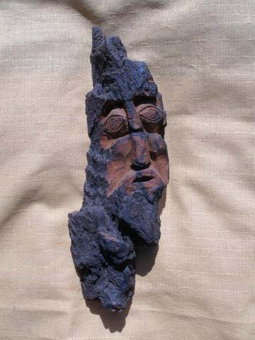

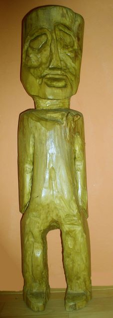

Chtěl jsem vás poprosit o radu.Vyřezávám do dřeva a některé svoje výtvory bych si chtěl zkopírovat.Jaká mašinka by mi na to stačila.

musíš napsat jaké máš nároky na rychlost jaké chceš použít nástroje a hlavně rozměry

na toto se nevyplatí delat stroj na tyto věci je absolutně neefiktyvní v tom je největší potíž dříve to udělá řezbář než stroj

Taky to vypadá, že tam jsou i negativní tvary, takže by to musela být 5-osá mašinka, a to už je buď ranec, nebo menší ranec + kopec práce podmíněný dostatečnými zkušenostmi.

i kdyby jsi mel petiosou frezku na drevo tak
vysledek bude zalostny a rozhodne daleko horsi
ty totiz pri rezani respektujes drevo
stroj ne, pouze jede podle programu
takze vysledky budou bezduche kopie ktere nebudou rucni praci sahar po kotniky

Já bych to viděl na dřevěnou krabičku nebo rámeček a balení Lukoprenu.
Lukopren nemá problém s negativními tvary nebo výdutěmi a když se to odlije ze sádry a vhodně namoří, poznáš to od dřeva až při doteku.

Spíš bych na to doporučil udělat kopírovací stroj a detily udělat ručně, na kopírovacím stroji to půjde i rychle a odpadne digitalizace, možná by se taková poloautomatická kopírka dala udělat i s řízením XY a rotační osou a z brát podle vzoru.
