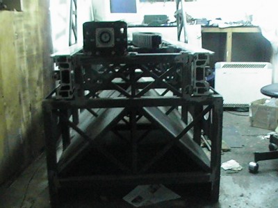

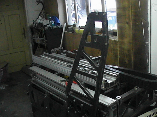

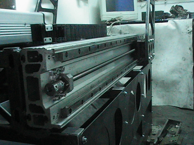

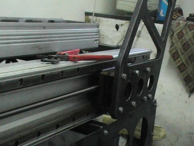

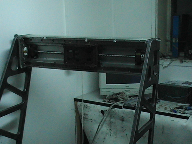

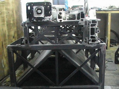

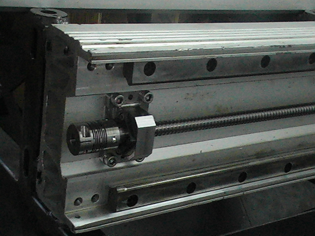

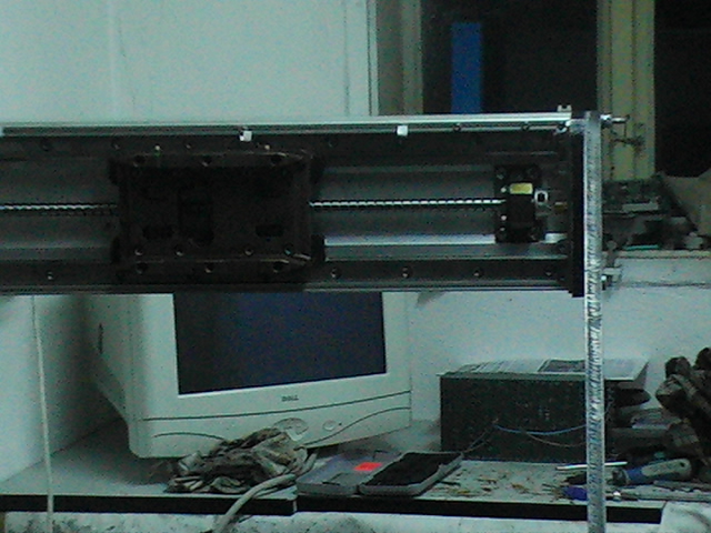

Moje budouci hracka.
Je to portalovka s rozjezdem X1000/Y500/Z300
Bude ovsem mit i rotacni osy A a B.
Budou to hnat DCserva.
Fotky jsou z kamery , casem pridam z fotaku, nejak to chudak nezvlada chce opravit.

Máš to nádherně udělaný.Ta základna je fakt bomba.Nemáš obavy o boční tuhost tech bočnic portálu? Po zkušenostech s F7 bych doporučil zvýšit boční tuhost zejména v horní části bočnice.

Ty bocnice jsou slabe, doufam, za je vyztuzis, aby to nekmitalo celym portalem. Mas naslapnuto na dospelou masinku. Kdy pozves na exkurzi?

Dospod prijdou vyztuhy tvaru trojuhelniku a nebo tam strcim kus neceho co to spodem opet spoji(a bude to mit tvar dvou trojuhelniku.(myslim primo pod Y-psylonku)
