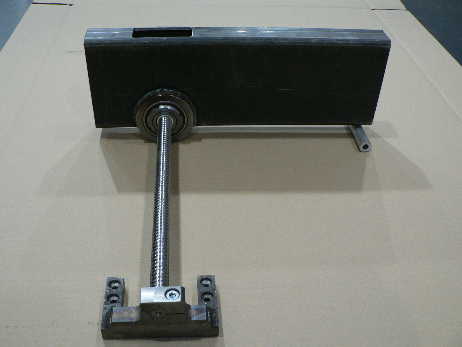

Tak zase kousek hotov
Rotační matice pro osu Y
