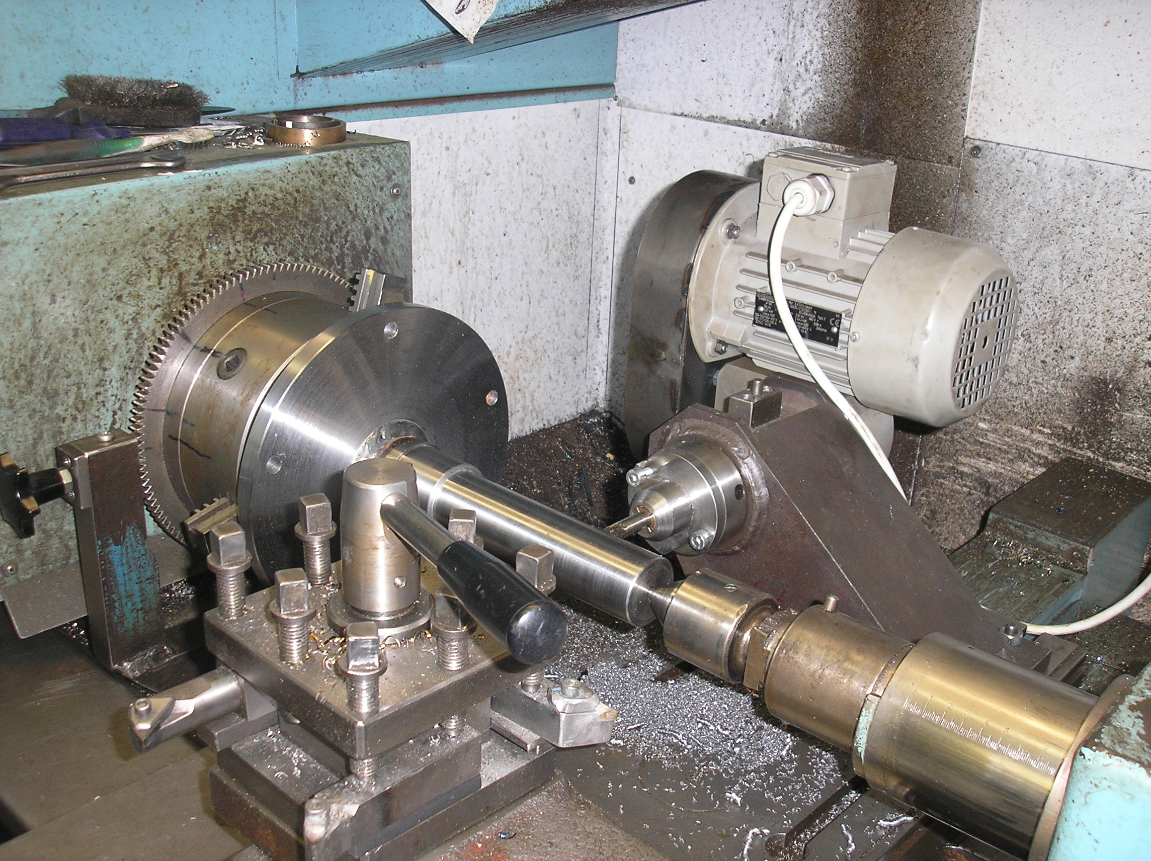

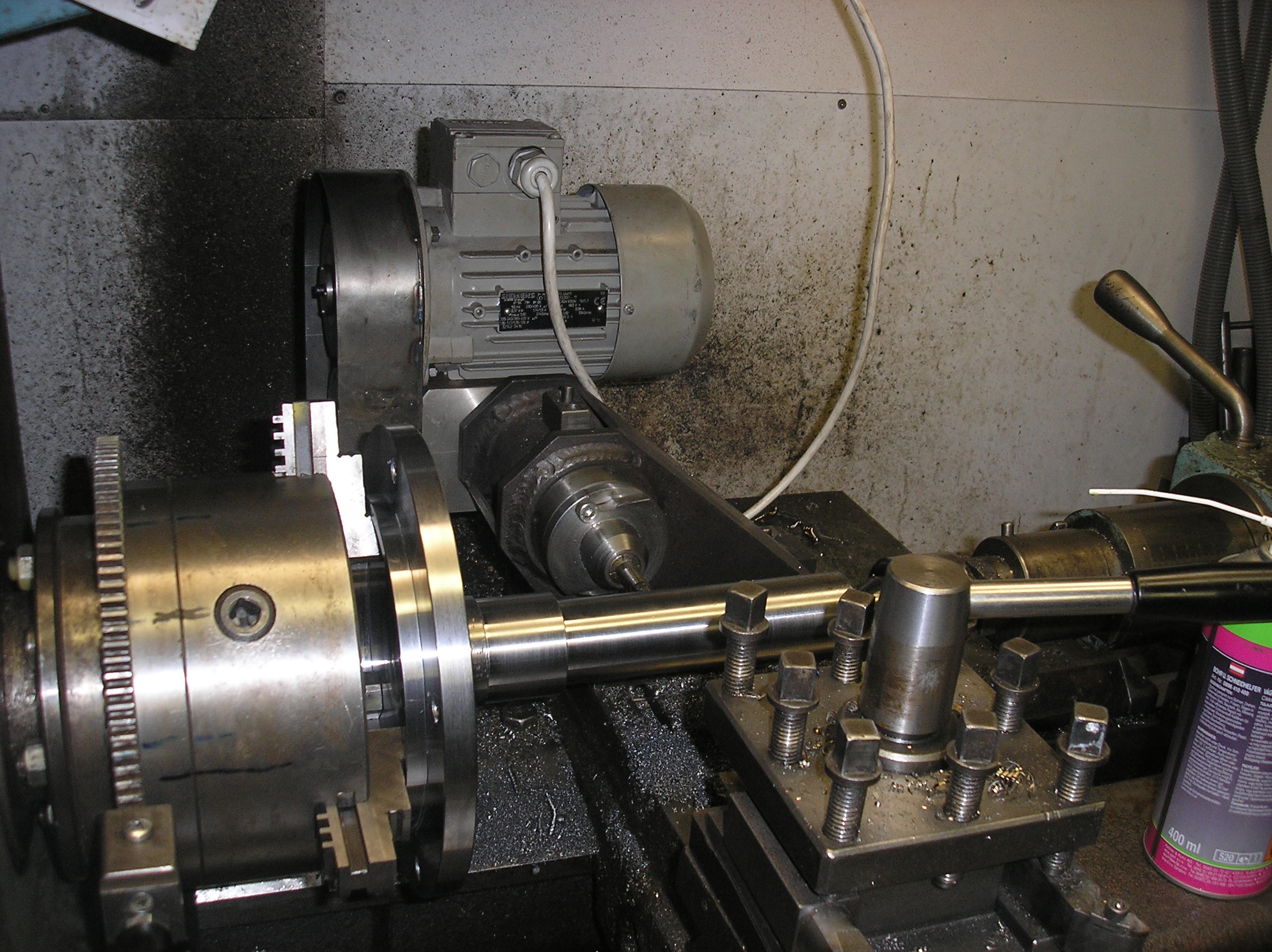

Pěkné,zrovna něco takového vymýšlím.Tak že věnec ze setrvačníku 120zubů,motor nemůžu přečíst štítek,šneková převodovka a vřeteno.kolik to točí?Nebud skoupí na slovo nebo to chceš patentovat?Hod sem nějaké údaje.
Dík Martin
Dík Martin
Věnec není ze setrvačníku těch 120 zubů sedí. Motor 2700 ot, 0,37 Kw ,je to málo chce to aspoň 0,5 Kw. Na motoru 4stupňová řemenice, dál kuželové ozubení 1:4. Otáčky vřetene 250-800 taky málo chce to aspoň 1200. Na loži mám dva dorazy, přísuv po 0,25mm, posuv frekvenčním měničem. Drážka 8*40 -2,5 min.

Díky za vyčerpávající informce,jistě že to není na serijovou výrobu ale poslouží to.Přemýšlím,dát tam motor 500W 1500 otáček pak by tam nemusel být ten šnek ale nebylo by to na úkor setrvačnosti? Váhově by to mohlo být stejné

Tak ještě jednu.ještě jsem neusnul.
Právě naopak sériovka na tom jde velice dobře líp než na frézce. A šnek tam žádný není.Frézování závitu už jsem na tom taky dělal dvouchodý se stoupáním 8 mm 24 ks, musel jsem to všelijak podložit a natočit ale šlo to.

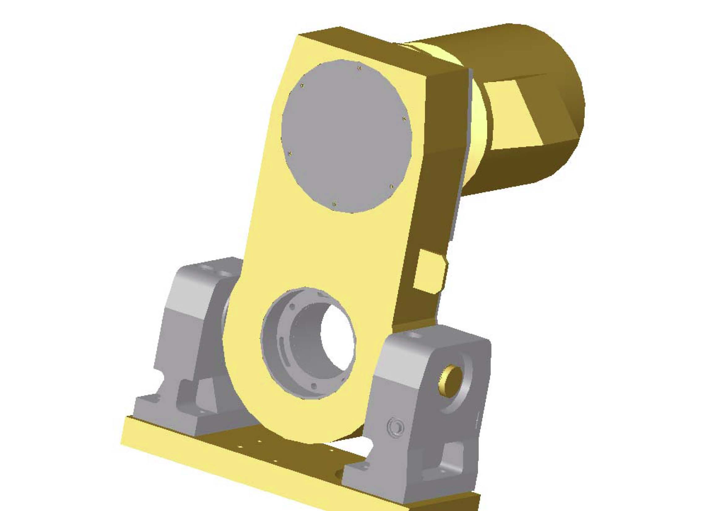

To pavelb: Nádherné super! O něčem podobném uvažuji také , ale ještě jsem to nedal. že bych to trochu urychlil a poučil se stvé vývojové cesty Pavle
. To vřeteno jsi svařil a jaký jsou tam ložiska? řešíš nějak axiální sílu např. ložisko?
proč šnek , nevešli by se tam třeba kuželová kola 1:1. Jak řešíš výměnu nástrojů? Udělaš opakovaně víc drážek na toleranci např. P9.
Jinak já také nespím a na vnější závity jsem si udělal malý aparátek na frézování vnějších závitů viz model. Mám to již fyzicky hotovo a odzkošeno v reálu TR 36x18 (P6) 3chodý pravý i levý závit materiál 15142 (1000Mpa) Lmax =2500mm. Až bude vše OK dodám fotečky nyní to bylo v laku a dodělávám frekvenční měnič a srážení hran přímo s frézováním závitu!!
Ejhle o nás bez nás

Tak ještě jednou není tam žádný šnek. Ta hliniková skříň vzadu jen vypádá jak šneková převodovka, jsou v ní kuželová kola ze staré flexi převod 1:4. Drážky P9 bez problému jen se musí sladit hloubka přísuvu a posuv a to jak je nabroušená fréza, drážka je pěkně čistá a skoro bez otřepů. Upínání je z čela dvěma imbusy jen se povolí pootočí a vysune celá hlavička s kleštinou. Ložiska jsou obyč. kuličkové 6007 asi, vpředu dvě vedle sebe v zadu jedno. Axiální síly neřeším nejsou velké.
