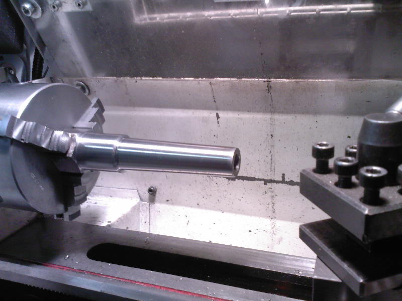

Točím zase nějaké držáky s MK3, ale Tumlíkovou metodou co se tehdá řešilo. Opět na jedno upnutí a první pokus OK :D
Odzkoušeno protikusem a tuš.barvou.

Jakej je to materiál? Můžeš napsat jaký nože ,případně jiný nástroje,který na to byly použitý?

Pro radu78 co se týče materiálu, použil jsem obyč. šestihram a bude z toho držák s MK3 pro řezný kotouč z HSS prům. 100mm. A nástroj? Kudličku s břitem a doleštil kudličkou z radeca.
A pro Cocon přeci stejným způsobem. Hornímu podél.suportu je přeci jedno kam zajíždí nůž.

Video nemám ale řekl jsem kámošovi co dělá profi dabing a on mi to zadarmo namluvil tady do té MP3 zabalené do zipu, je to docela srozumitelné, pokud bys to ani tak nepochopil tak je to na závěr jednoduše shrnuto nějakým jeho kolegou :D .
Kdo by to jako s tím kruhem nepochopil tak to může být taky pravoúhlý trojúhelník. Kdy vzdálenost od osy otočné hlavy ke stěně je jedna odvěsna, úhel nastavení známe(polovina úhlu kužele) a druhou odvěsnu kterou budu odměřovat vypočítám goniometrickou fcí tng. :wink:

Mě by zajímalo, jak na unimaxu/asistovi ten MK děláš, když je posuv nožovýho suportu ani ne 5cm. Teda alespoň u mě to tak je, jinak se to už vaklá a to je mírně k ničemu :lol: takže mistře potravino ?
