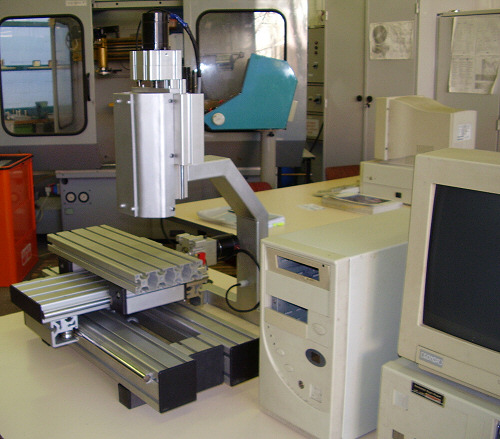

Casto si bereme pro prvni stavbu inspiraci z internetu.Jen málokdy narazím na neco,před čím by mel človek svet varovat.To na obrázku je přesně ten případ.Myslím,že horší řešení je jen použití držáku stolní lampy.

A víte vůbec co to je? Jen, že to nevypadá na mechanické obrábění. To by pak to rameno zase tak nevadilo. Podle konstrukce se mi moc nezdá, že by autor nevěděl co dělá...

Přesně tak, vždyť CNC neznamená jenom "silové obrábění"!!

Ja přece nemám v úmyslu hanět, nebo znevažovat něčí práci. Smyslem tohoto příspěvku je jen upozornit na nevhodnost takové konstrukce na CNC frézku,protože tvar a provedení stojny je z hlediska tuhosti úplně nejhorší varianta.Začátečník,který hledá na netu inspiraci,obvykle není schopen spoustu věcí domyslet, a proto si často vybere něco, co dobře vypadá,ale z hlediska funkce je to nepoužitelné.Pochopitelně, ze na laserové řezání by to nevadilo,ale jelikož je produkt nazván jako CNC frézka, dá se mechanické obrábění předpokládat. Navíc to není poprvé, co někdo na stojnu osy Z použil do pravéhu úhlu kolínkem spojené vodovodní trubky.

Možno je to mikroskop s jemným posuvom vzoriek!? :lol: :lol: :lol:

jako frezka je to nesmysl ale skoro jiste to neni frezka

Robokope podívej se na http://www.gravirovanie.sk/01UVOD.htm a uvidíš, že nemožné se stalo skutkem, je to opravdu frézka. Bob.

Tak to nevyžaduje další komentář. Touto cestou opravdu není radno ubírati se :-)

Hm tak to uz bych to radsi vyrizl z lamina nez si udelat toto z profilu.

je vidno ze poradne vybavena dilna z nikoho odbornika neudela viz pozadi te fotky

Síce som tú frézku v činnosti nevidel ale konštruktér má za sebou stavbu asi desiatky strojov. Je to strojár. Tak si myslím, že vie čo robí. Je možné že prípadní kritici majú zlé skúsenosti s takýmto niečím, ale to rozhodne neznamená, že sa to nedá.

Ve skole to chapu , jako demonstrace CNC rizeni a funkce je to nahodou pekne.

Tady prece nejde o kritiku,nebo nedejboze zesmesnovani neci prace.Jako frezka to proste fungovat nemuze,protoze je to spatne konstrukcne vyreseny a muze to max. gravirovat nejakou jehlickou do plastu a pod.
Me proste prekvapilo,ze je to na strankach mezi CNC frezkami a tudis by si z toho nekdo mohl vzit spatny priklad.To byl jediny duvod,proc jsem tohle tema zacal.

je dulezite uvest ze tohle nebude dost tuhe na nejakou slusnejsi praci aby si z takovychto masinek nekdo nebral priklad
