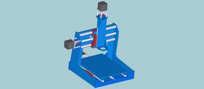

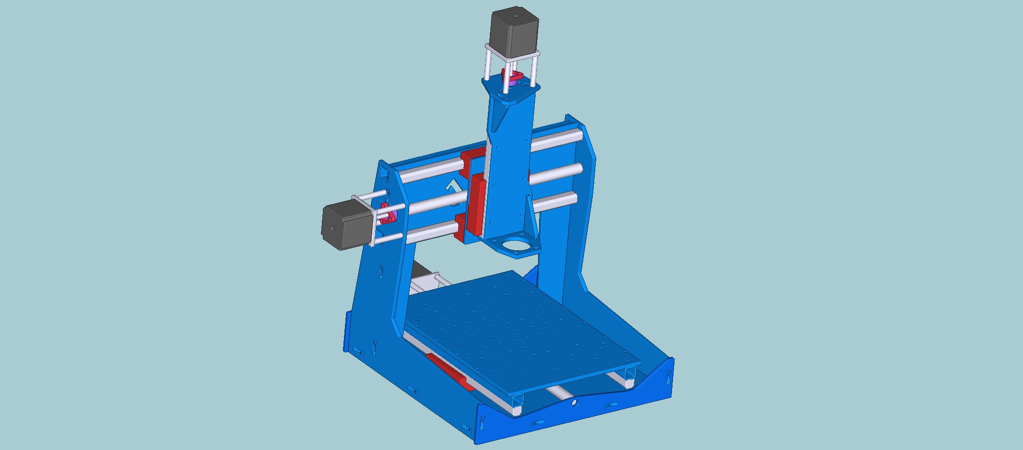

navrh skladacky s 15mm linearama

Bolo by lepsie keby tie lineary neboli na tenkostennych jakloch, ale na niecom pevnejsom.

jaký je vůbec důvod použití těch jacklu mezi stolem a lineárem, proč není lineár rovnou na stole? pokud je to kvůli výšce tak ta se dá dohnat podle mě elegantněji podložením vozíku, rovněž ten lineár se pak dá uložit tak jak by se měl ukládat a nebude takhle volně uložený..
