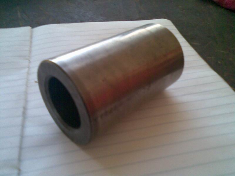

zdravím,
mohla by toto byť redukcia z ME50 na morse kuzeľ?

shower píše:zdravím,
mohla, stejně tak jako by to mohla být z morse na morse.. myslím si že těžko někdo pozná úhel od oka z fotky.. změř délku průměry na začátku na konci a dopočítáš se k něčemu, takhle z fotky to budou stejně jen dohady..

tu vložku nemám len ju zhanam pán tvrdi ze ju pouzival do SV18 tak to asi bude ona

Pokud byla tato redukce používána v SV18, pak je to s největší pravděpodobností Metric50 - Morse4. Ale fakt je nejlepší to změřit a dopočítat, nebo vyzkoušet.

shower píše:tu vložku nemám len ju zhanam pán tvrdi ze ju pouzival do SV18 tak to asi bude ona
redukci BISON metric 50 - MK4 zrovna necháváme vyrábět pro jednoho našeho zákazníka.
Standardně máme totiž jen větší (metric 80 a 100)
Pokud by jste měl zájem ozvěte se mi přes osobní zprávy.

2. 2. 2011, 11:18
v akom prevedení to dávate robiť: v krátkom t.j. prostý kužeľ (ako na mojej fotke)
alebo s unášačom na konci (ako na tumlikovej fotke)?

shower píše:v akom prevedení to dávate robiť: v krátkom t.j. prostý kužeľ (ako na mojej fotke)
Jsou teď vyráběny jako prostá redukce -viz: http://www.zjp.cz/cz/redukcni-pouzdro-p ... tml?id=180
Obecně jsou u nás metric redukce na zakázku (mimo M80 a M100)- takže jiné provedení by také určitě šlo, pokud bude mít smysl.
