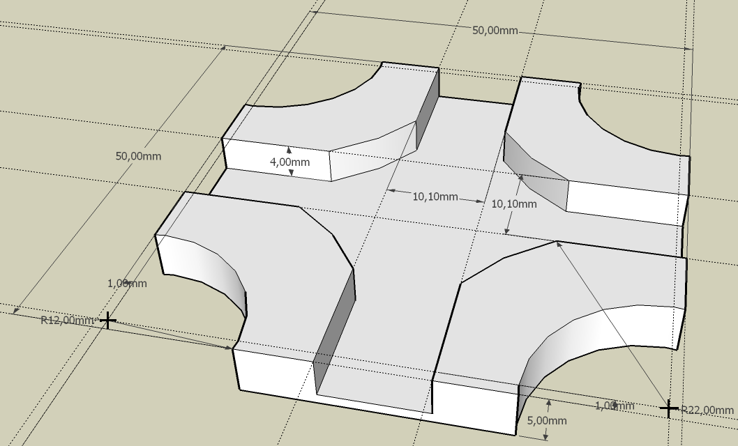

potřeboval bych vyfrézovat dvě součástky z hliníku:
1) (1. obrázek) Díl z hliníku o celkových rozměrech 50 x 50 x 5 mm, vše je snad patrné z obrázku. Rozměr 10,1 mm s přesností 0,02 mm, ostatní rozměry klidně +- 0,2 mm. Na drsnosti povrchu nezáleží. Mohu zaslat model součásti v DXF nebo STL (nebo čemkoliv jiném, co se dá vyexportovat z Google SketchUp).

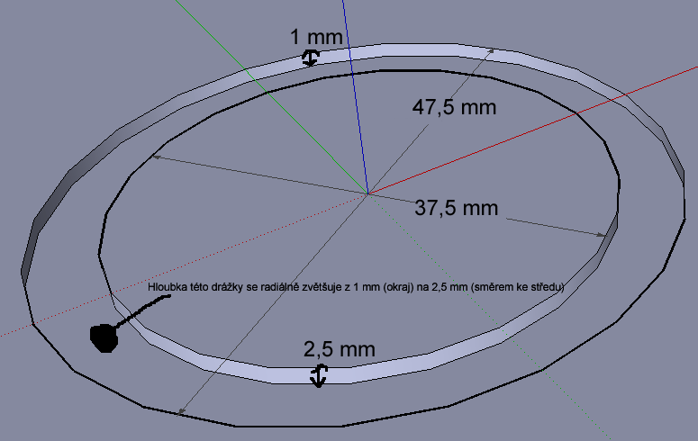

2) (2. obrázek) Do kusu hliníku potřebuji vyfrézovat (vysoustružit) kruhovou drážku širokou 5 mm. Hloubka drážky se musí směrem dovnitř zvětšovat. Na kraji má drážka hloubku 1 mm, směrem ke středu hloubka drážky postupně narůstá na 2,5 mm. Povrch této drážky by měl mít malou drsnost - bude se v ní odlévat plastový díl. Tolerance rozměrů +- 0,2 mm.
Ta drážka může být vyfrézovaná do libovolného kusu hliníku, nadhodím celkový rozměr třeba 60 x 60 x 5 mm. Strana, na které je drážka vyfrézovaná, musí být rovná.

Obávám se, že tolerance 0,02mm u rozměru 10,1mm nepůjde dodržet. Výška obrobku je 5mm a bude frézovám "kříž" do hloubky 4mm, takže na spodní straně zůstane pouze milimetrová stěna a ta se spolehlivě při obrábění teplem, nebo upnutím zdeformuje.
QNX
Příspěvky: 3689
1. 2. 2011, 11:42
a zdeformuje se to pravděpodobně i pnutím v materiálu, které se odfrézováním materiálu uvolní. Hliník je potvora kroutivá.

Díky za přípomínky, s těmi rozměry lze hýbat, takže hloubka kříže bude jen 3 mm, aby na dno zbyly 2 mm. Snad to pomůže.
Milan+
Příspěvky: 355
5. 2. 2011, 1:49
Pokud to někdo udělá na centru,tak když ten kříž nahrubuješ a předpíchneš,přejedeš kříž načisto a upich načisto,tak tam ty míry budou. Kdybych na to měl čas tak Ti to udělám,ale čas není.
