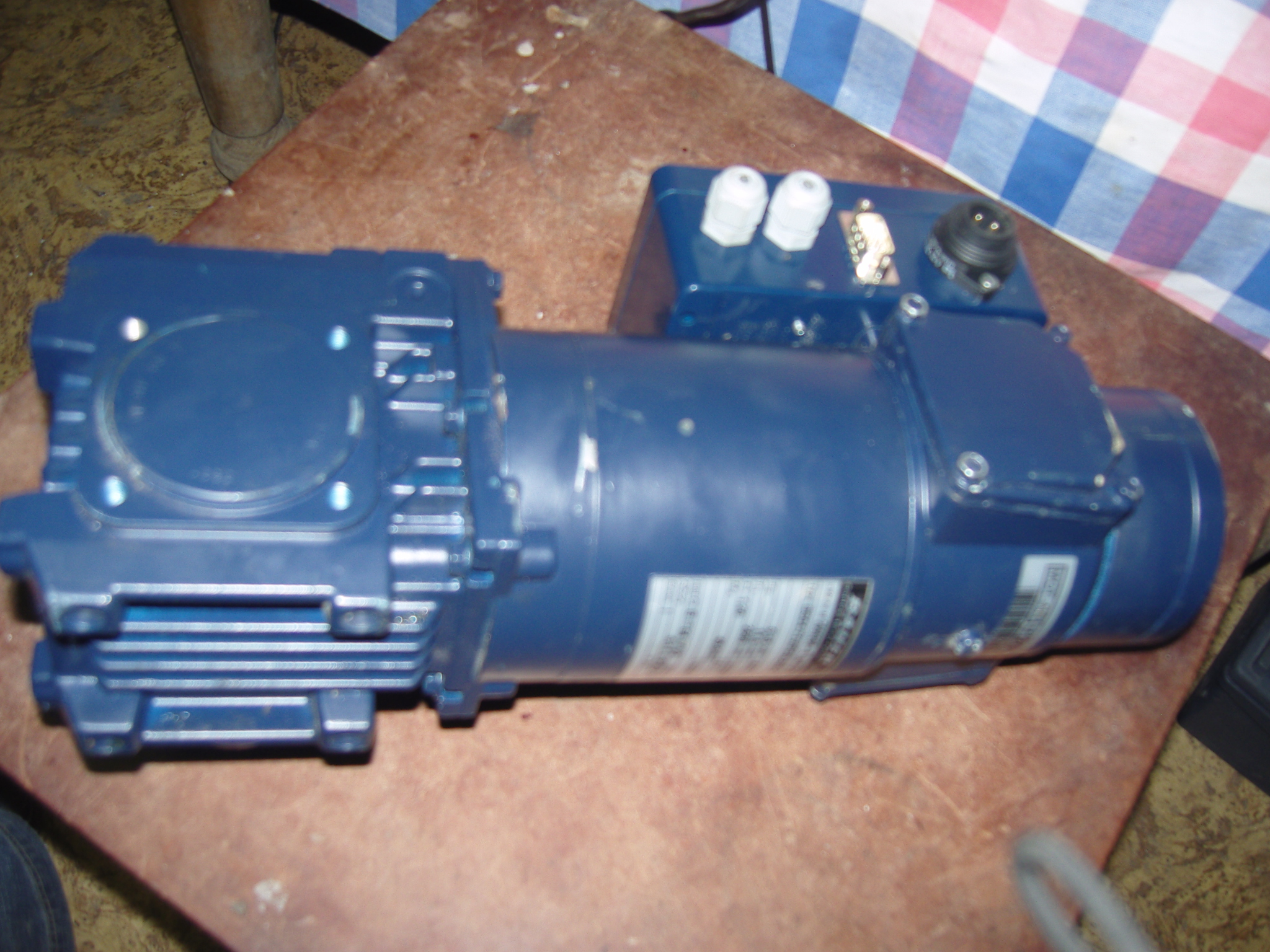

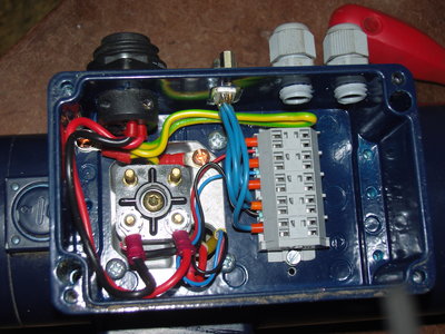

3vodice-cierny, hnedy, modry-15W

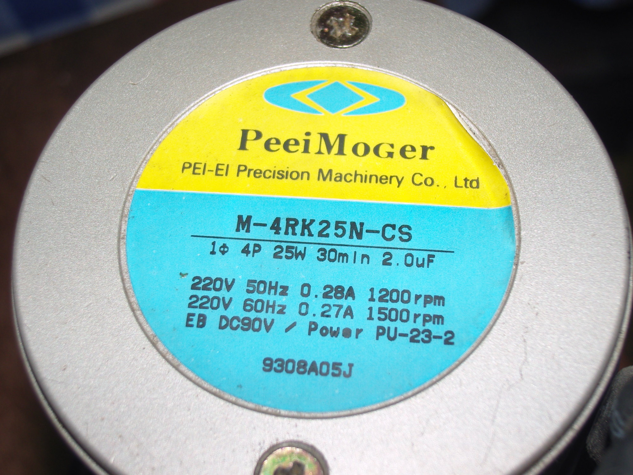

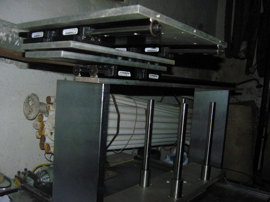

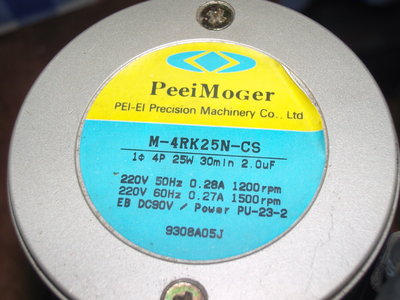

-mam dva druhy motorov ku ktorym si niesom isty, aky driver mam pouzit, alebo ako ich vlastne prinutit ku spolupraci. Z jedneho druhu mam 3ks 15W a 2ks 25W a z dalsieho druhu 3ks 0,1kW , takze je skoda ich niekam nenahodit :roll:
Ak by sa tu nasiel niekto ochotny, mi s tym poradit, bol by som mu moc vdacny
-dokladam fotky a vopred dakujem
0,1kW Bauer
0,1kW Bauer
0,1kW Bauer inbox
0,1kW Bauer inbox

To nie sú krokové ani servomotory, takže žiadny. Sú to asynchrónne jednofázové motory , aspoň ten prvý určite, je tam ešte brzda.
Nemáš CNC - nič neznamenáš.

Hmm, to ma dost sklamalo, lebo boli zmontovane z manipulacneho robota programovatelneho v troch osiach, tak som dufal ze si nejake to riadenie poskladam. Kolega vravel nieco o 5V ovladani smeru otacok a neviem ci nie aj rychlosti, s takouto moznostou by sa to nedalo nejak spojazdnit ?
Ak by k tomu existovala nejaka alternatyva, tak beriem vsetky navrhy.

Ten druhy by som tipol na DC motor (mozno aj s nejakou spatnou vazbou, chcelo by to viac foto). S tym by sa dalo nieco riesit...

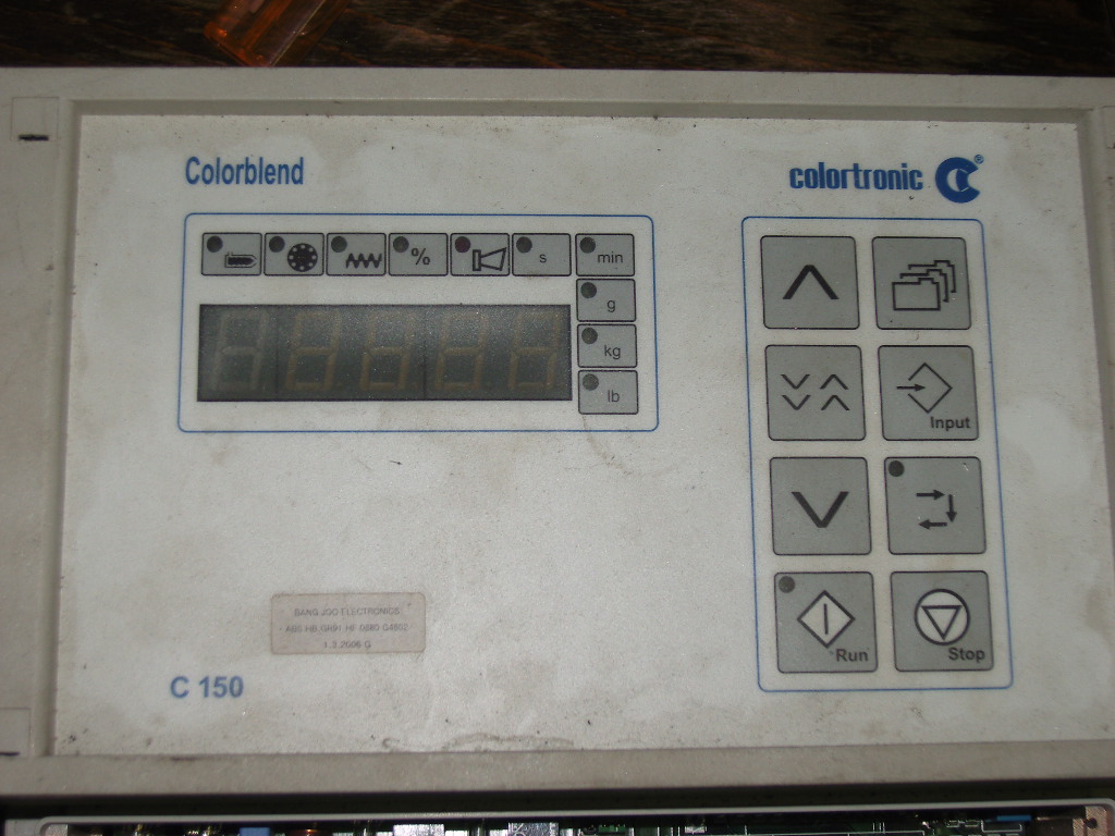

pokusil som sa ti spravit nejake fotky, neviem co presne ti z toho pomoze tak sleduj :|

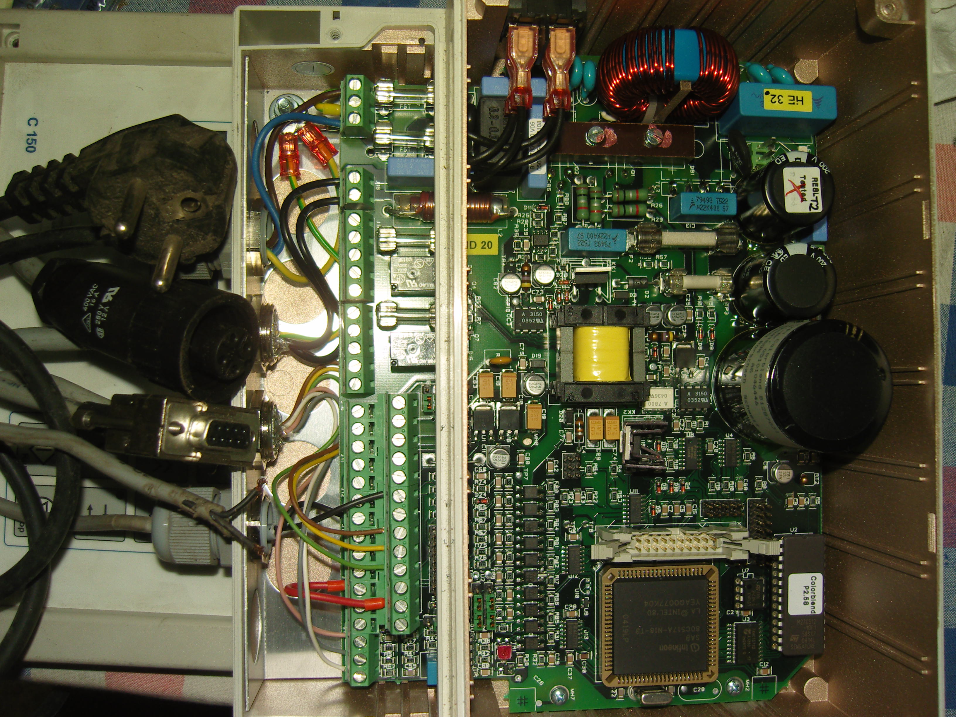

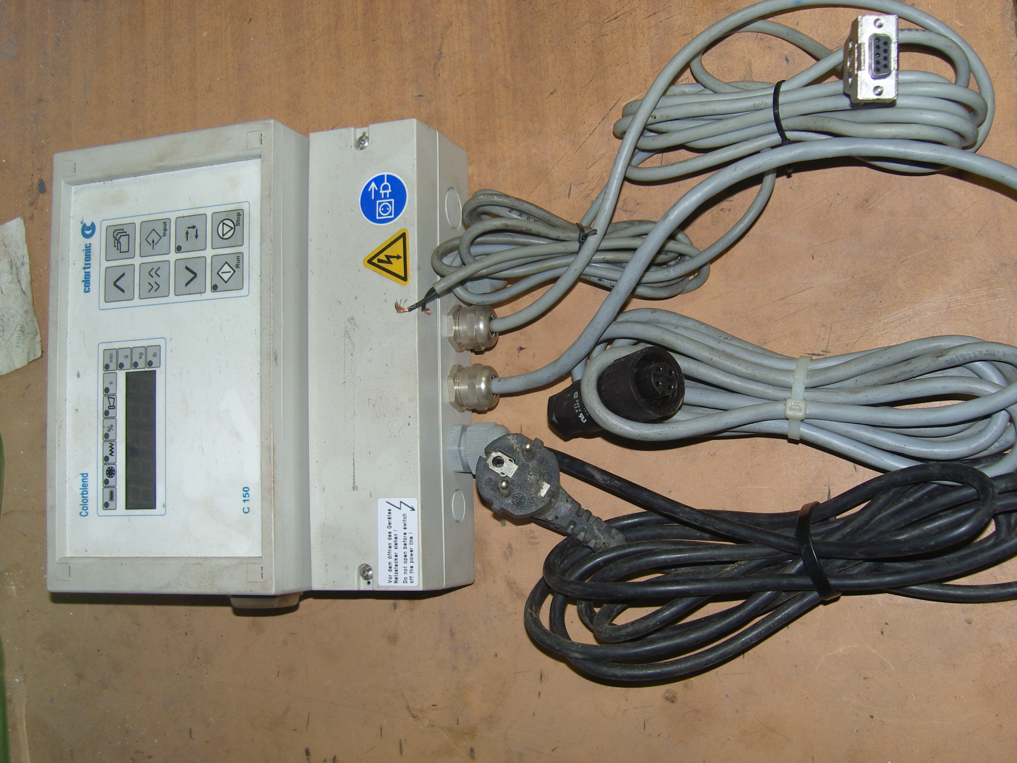

-kazdy ma vlastny driver
Bauer
Bauer
povodne ovladanie k baueru
otvorene ovladanie bez predneho panela a krytky CP
predny panel ovladania

No, vyzera byt to pouzitelne, ale pokial nemas nejake zakladne skusenosti z elektroniky, tak to urcite daj niekomu premerat, pripadne rozchodit. Pre pouzitie v cnc bude k tomu treba najst vhodny driver, ta riadiaca jednotka vyzera dost jednoucelovo. Odkial si?
