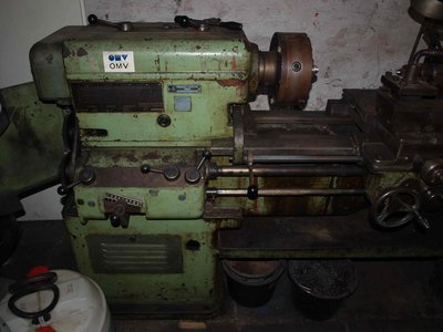

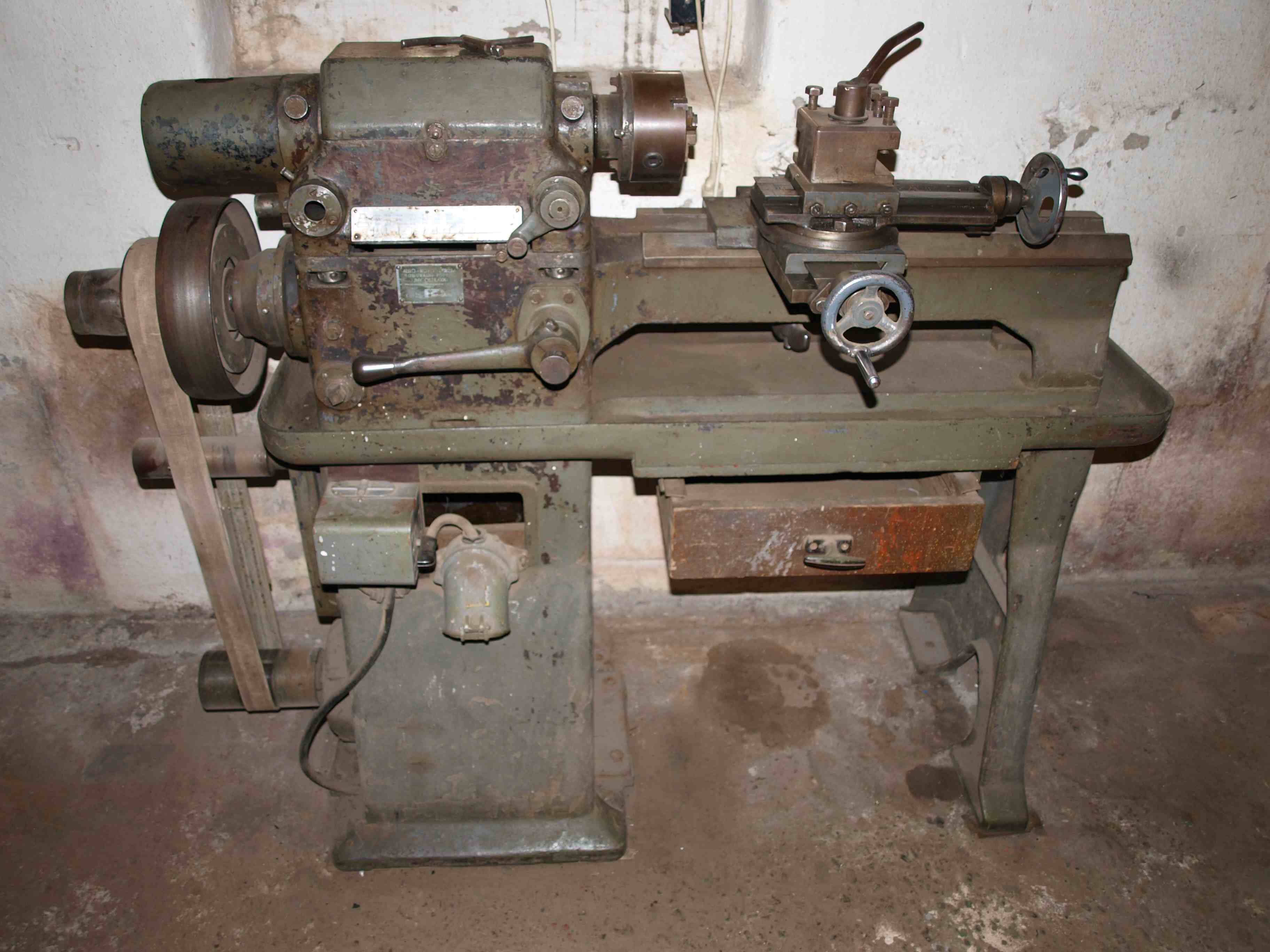

Mám možnost koupit tento soustruh a malý k němu jako dárek :), jen nevím co jsou to zač, pokud někdo máte informace k tomuto soustruhu (návod, manuál, jaká jsou a zda se dají sehnat kola na závity apod) byl bych rád za jakoukoliv informaci. Děkuji

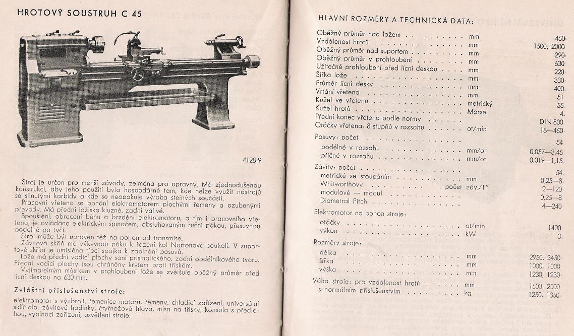

Popis z katalogu z roku 1955.

Děkuji za rychlou identifikaci, a ten malý soustruh asi nevíte? Ještě mě zarazily otáčky v popisu, podle tabulky na stroji jsou maximální otáčky vřetene 720 ale v popisu je 450?
A nějaké bližší informace ke kolům, na závity by nebyly?
Děkuji.
