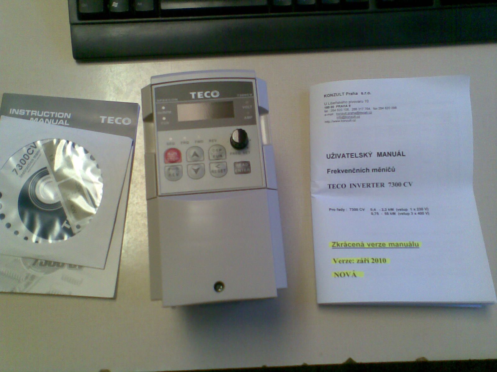

Ahoj ten tvuj problem je vtom ze jsi vyhodil propojku mezi P1 a P/+ pokud tyto svorky propojiš takje tvuj problem vyřešen

Já nic nevyhazoval. Měnič po připojení nefungoval. To je pro mě alfa omega celého problému. Nehodlám laborovat nad tím, proč nefunguje něco co má fungovat a dle prodejce funguje. Musím řešit mechanickou část, pohony, řídící část, SW do PLC, materiál, funkčnost celého celku na kterém je mimo jiné závislá celá ČOV, bandu lenošnejch pohunků (kterým se v zimě nechce dělat), tak se rozhodně nebudu zabývat nějakým pitomým měničem.
Měnič zapojím a musí jet, pokud nejede, vyhazuju, reklamuju a dál neřeším (od toho tam nejsem). Nemluvě o tom že jsem s tím zabil dva dny úplně zbytečně.

Tak ten měnič měl závadu.
Závada byla v tom, že relé (které sepne, po naběhnutí plného napětí na DC mezi-obvodu) bylo přilepené a nespínalo.
To relé sepnutím vyřadí srážecí rezistor mezi kondenzátory a na výstupní IGBT blok pustí plné DC napětí.
Navíc kondenzátory byly K.O. Viz: http://www.c-n-c.cz/viewtopic.php?f=7&t=6597" onclick="window.open(this.href);return false;
