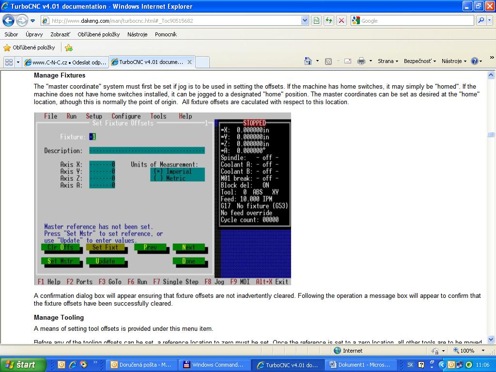

jen malý dotaz:používá ještě někdo TurboCNC na svých strojích ,nebo jsem jediný?

5. 4. 2011, 8:32
já ho občas používám na své prvotině. ale už jsem se nějak odcizil a musel jsem si napsat "kuchařku" :-).

Gulliver64 píše:já ho občas používám na své prvotině. ale už jsem se nějak odcizil a musel jsem si napsat "kuchařku" :-).
Tak dej nejaky recept :D

Pokud máš Turbocnc pod Dosem tak by to mělo být v tomto nastavení jenom si přepiš tu nulu v Z:
vlado

6. 4. 2011, 11:35
Tak tohle je asi to co jsem hledal
