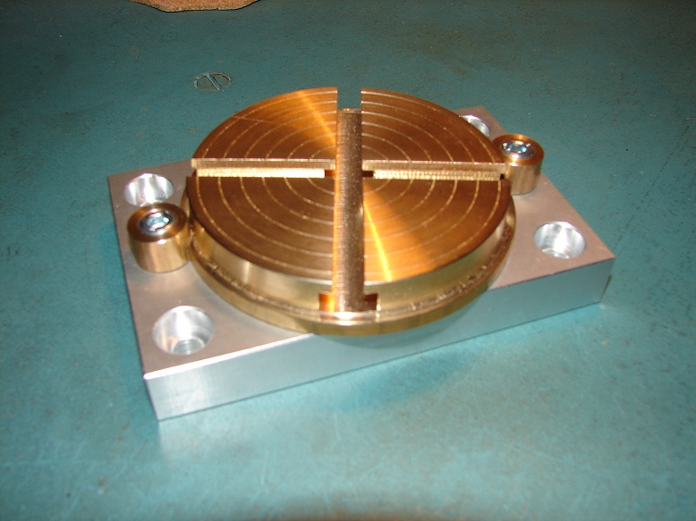

protože moje "frézka" MF70ka upne nástroj o stopce max. 3.175mm a o vyvrtávání nebo vykružování si můžu nechat jen zdát a protože upínat pidi díly na lícní desku soustruhu taky není nic moc, navrhl jsem si otočný stoleček.
Průměr 80mm, základna 70x110x15mm.
Za tradičně přesnou výrobu základny děkuji Krutorovi - sám jsem to na (kývací) vrtačce Proma nedal, díry v součtu lítaly asi půl milimetru...
Mosazné díly jsem už soustružil sám, drážku si MF70ka vystrouhala sama. Mezi rotační a statickou částí je kluzné pouzdro IGLIDUR d50mm.
Radek
(CNC Tron, CNC Proxxon MF70)

Chtělo by to nějakou stupnici (nonius) na velký průměr a jednu nebo dvě rysky na základně na odečítání "nějakých" hodnot. Pro orientaci dostatečné a s dobrým okem i velmi přesné. :wink: Jinak paráda.

Jé, tak konečně vím, k čemu ten duralový dílek byl určen :-)
Ale ten mosazný stůl - to je krásná práce! Sám bych to líp nevyrobil. Popravdě řečeno - T-drážky jsem ještě v životě nedělal :oops:

Ahojte je naozaj dobre vyrobený ja si idem robiť tiež niečo podobné a na určenie otočenia v stupňoch chcem použiť zo starého magiča počítadlo , bude potrebné spriahnuť otočnú dosku s počítadlom tak ,pokial dosiahne počítadlo čísla 360 bude to znamenať že doska sa otočila o 360 stupňou ,teda východzej polohy

A jak toho chceš dosáhnout? Klasické mechanické počítadlo magnetofonu funguje jako tachometr, jedna otáčka na vstupu připočte 1 na počítadle.

Co převodem do rychla 1:360
