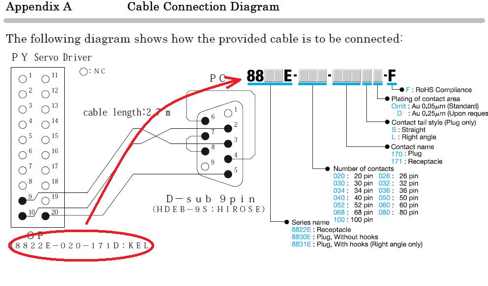

Více info ke konektoru OP.
Datasheet catalog: http://www.kel.jp/english/product/Half_8800/8822e.pdf" onclick="window.open(this.href);return false;
Stránka výrobce: http://www.kel.jp/english/product/Half_8800/8822e.html" onclick="window.open(this.href);return false;

nejak me nenapadlo, ze to dlouhe cislo je vlastne oznaceni konektoru ...
// BTW jestli to budete nekde objednavat - tak bych se take pridal
zatim jsem nasel pouze tohle:
http://www.elecom.com.hk/db/easy-add.asp?refno=A240" onclick="window.open(this.href);return false;

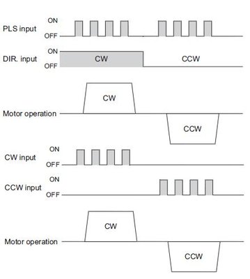

Drivery se mi podařilo demotovat z torza výrobní technologie přičemž servo motory už byli demotovány někým jiným takže nelze určit co vykonávali za práci.
Co se týče komunikace tak do konektoru CN4 vedl kabel se štítkem S-LINK.
Konektor CN1 by měl sloužit pro vstup CCW a CW podle dokumentace k podobným typům.
Rozdíl mezi STEP-DIR a CCW-CW

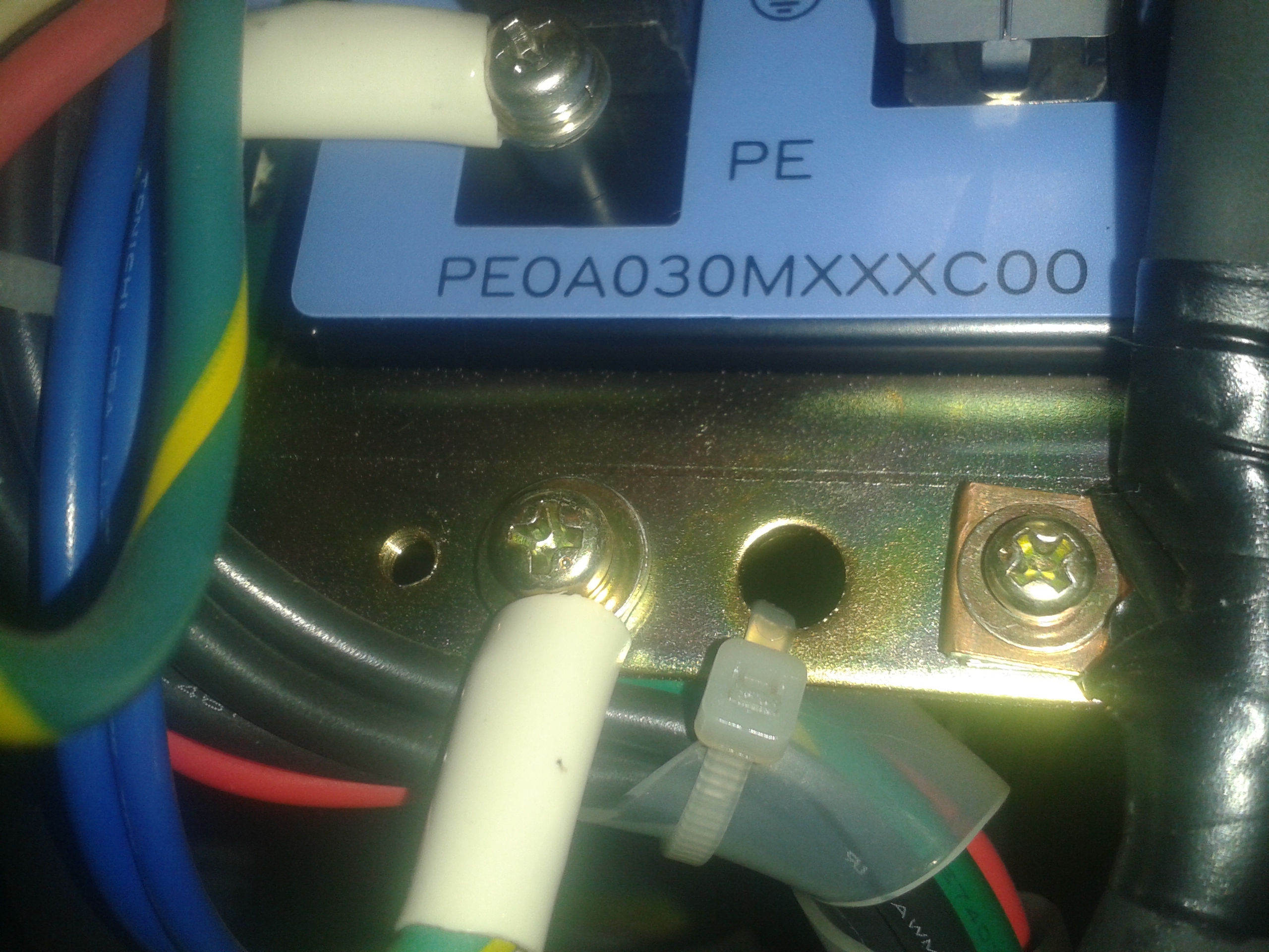

Je to sice dlouho ale nemáte náhodou někdo ten remote operator? případně ten soft nějak uchozený?
Koupil jsem jetý stroj ale nejede osa Z hlásí to MEME error ( chyba paměti) tak pokud seženu jinej budu ho muset nějak nastavit.
Driver je sanyo denki
podobný jako tento ale má jiné číslo.
http://www.ebay.com/itm/SANYO-DENKY-SER ... Sw9N1Vrcem" onclick="window.open(this.href);return false;
