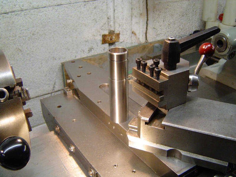

Mohol by mi niekto vysvetlit k comu je dobre naklonenie maleho suportu pri sustruzeni??
Nemyslim teraz sustruzenie kuzelov.
Uz som to videl na viacerých fotkach a aj na zahranicnych forach... Nebude to mat nieco spolocne z jemnejsim uberanim z priemeru???
Prikladam aj nejaku fotku.
Inac je na tej fotke celkom pekna mierka vysky nastavenia noza.

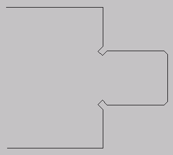

Šikmý posuv je samozřejmě primárně určený pro soustružení kuželů. Ale jak píše Tumlík, může se hodit např. i při soustružení hřídelí mezi hroty. V takovém případě se posuv vytočí jen proto, aby nekolidoval s koníkem a otočným hrotem. Při soustružení závitů můžeme přidávat hloubku buď příčným posuvem, kdy ale zatěžujeme oba břity nože, nebo šikmým posuvem vytočeným na 60 stupňů, pak plně zatěžujeme jen levý břit nože, pravý jen trochu. Dále mě napadá, že šikmý posuv může být nezbytný když chceme vysoustružit zápich "do rohu", viz náčrtek.

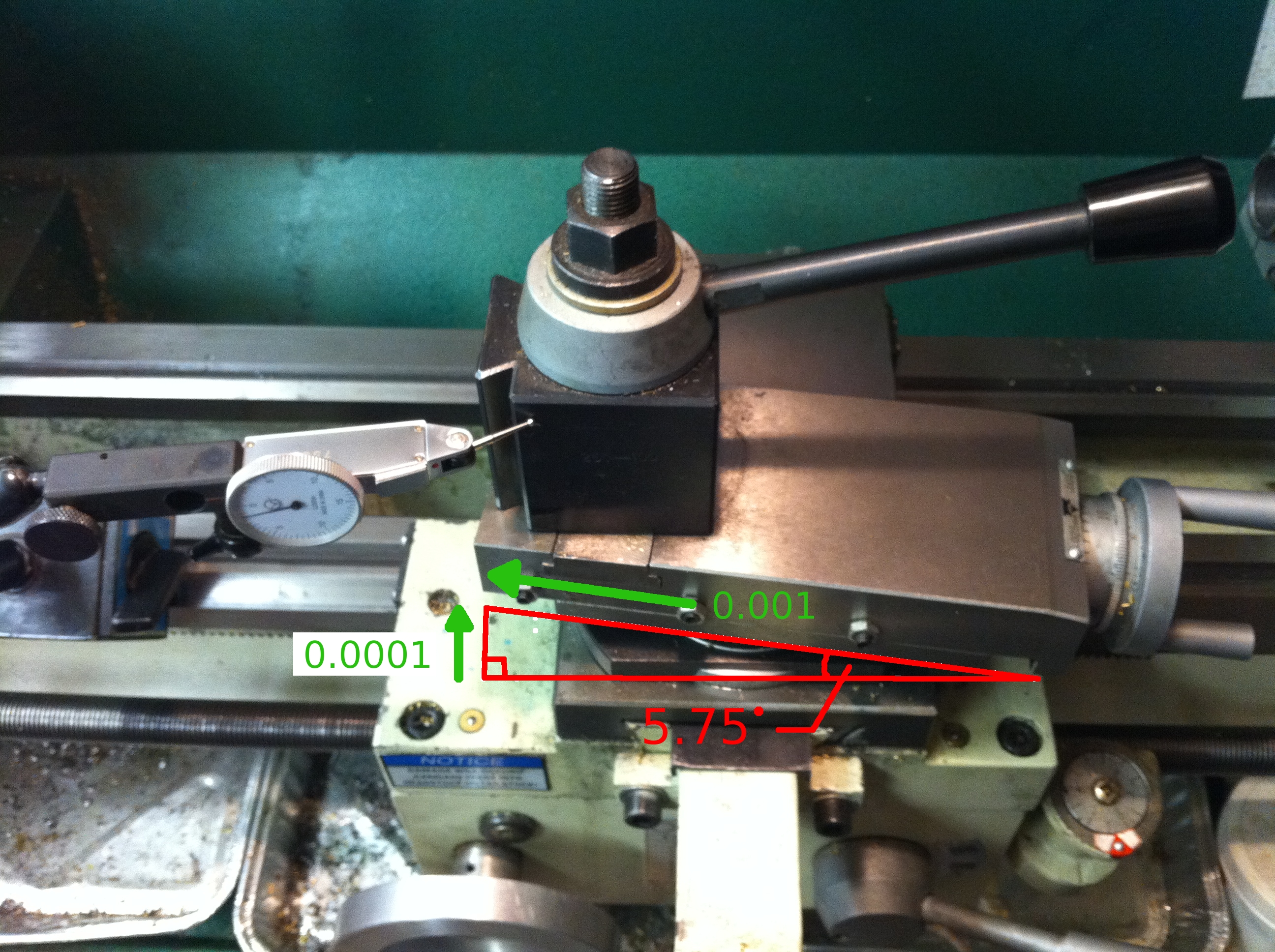

crickett píše: Uz som to videl na viacerých fotkach a aj na zahranicnych forach... Nebude to mat nieco spolocne z jemnejsim uberanim z priemeru???
V zahraničních příručkách o soustružení jsem se s tímto již několikrát setkal, lze takto jemněji nastavit úběr při podélném soustružení oproti nastavení příčným posuvem. Sám jsem to ovšem zatím nepoužil. Je to podle funkce sinus (protilehlá ku přeponě). Při daném úhlu malého suportu se posunem malého suportu dosáhne změny úběru dle vzorce sin(alfa) * posun malého suportu. Např. při úhlu 5.74° se dosáhne poměru 1:10, tj. posunem malého suportu o 1mm se úběr změní o 0.1mm (tj. průměr o 0.2mm). Snad nekecám :D .

Uz som nasiel aj tu fotku kde som to videl. Len je to v palcoch.
