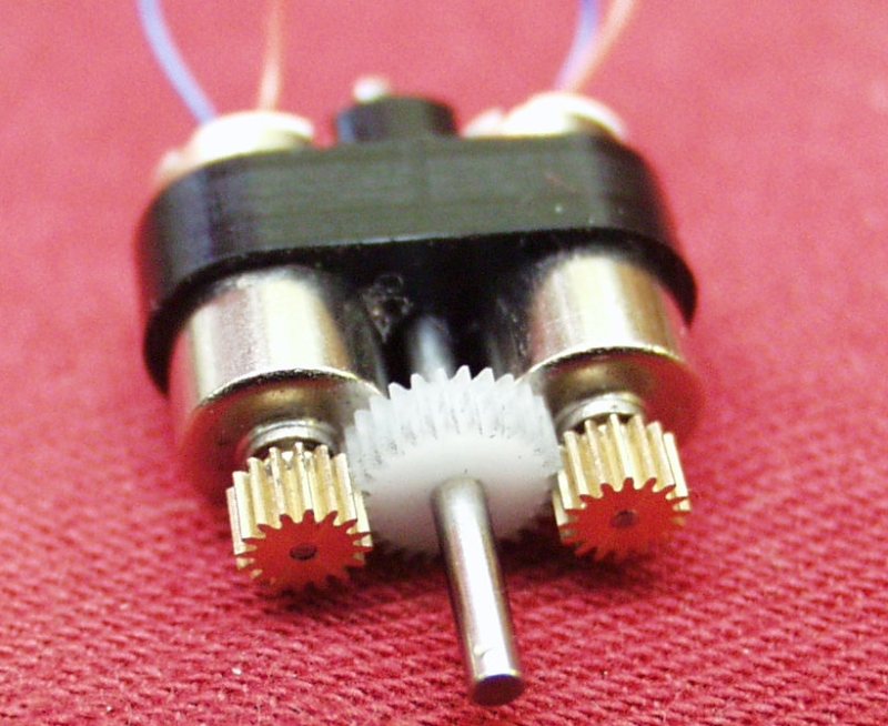

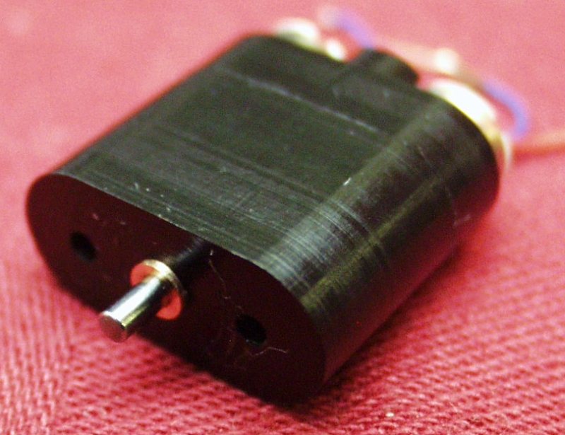

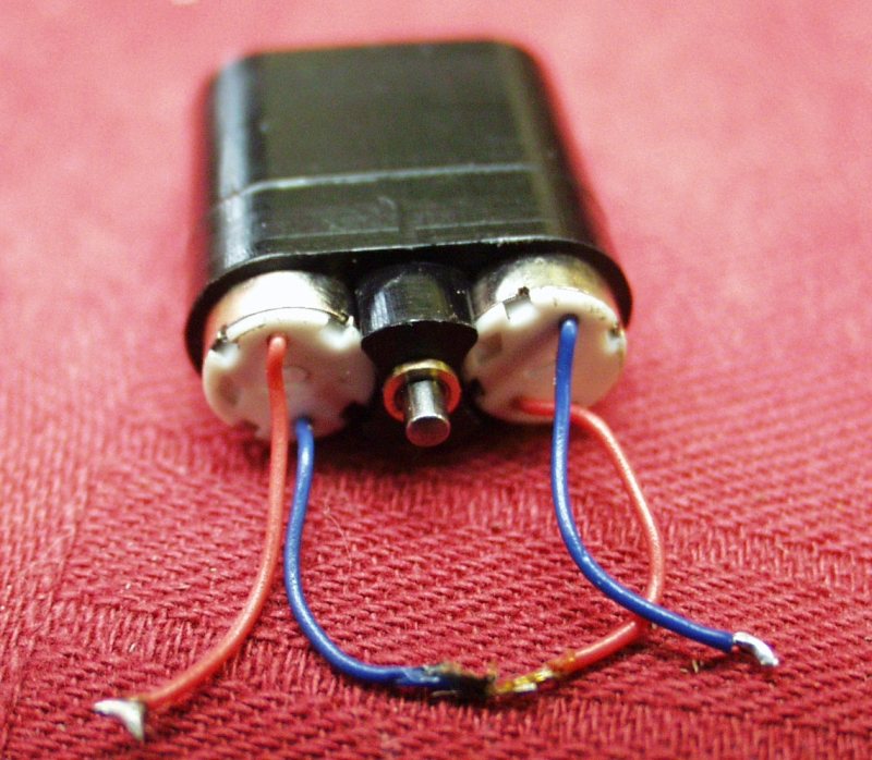

Pohonná jednotka do železničních modelů se dvěma motory o průměru 6mm a s redukcí otáček 27/16. Převody jsou modul 0,2mm tělo převodovky z delrinu, kluzná ložiska v mosazi. Pro představu rozměrů jen uvádím že osa má 1,5mm.
Pohonná jednotka

Použil jsem originál osu z malýho DC motoru. Jinak ty vyhazováky se dají taky využít ale problém je s dělením a musí se vybrousit zakončení. Modelářský dráty jsou na tohle nepoužitelný kvůli špatnýmu povrchu a pak taky kvůli tomu že nemají přesně tolerovaný míry. Jednou je drát 1,5 mínus stovka a jindy je zase 1,5 plus dvě stovky.... Ale hlavní problém je povrch.
Ty motorky točí cca 20-30 tisíc takže výstupní hřídel běží okolo 15 tisíc a to už na povrchu záleží.
