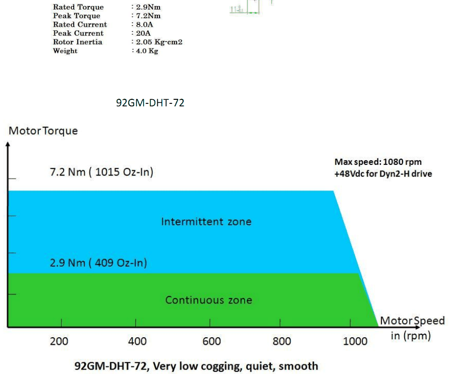

Nemáte někdo zkušenost s 900W servy z
http://www.dmm-tech.com/" onclick="window.open(this.href);return false;
cena za motor driver 900W 328 USD mi přijde dost dobrá

ps. ten kablik co jde z motoru nevypada ze je dimenzovanej na 18,8A ( 48V/900W )
... do ceny je treba zapocitat postovné DPH a CLO ... odhaduju to na cca 9000,-Kc

Ono to bude asi tím, že u třífázového motoru se to počítá maličko jinak než P = U * I :wink: (konkrétně je to: druhá odmocnina ze 3 * Uef * I * cos Fí)
Ale stejně, trvalý příkon motoru jsem nikde nenašel a co se skrývá v jejich pojetí pod pojmem "špičkový" můžeme tak maximálně věštit za křišťálové koule (klidně to může být odběr při zabržděném motoru), čemuž by nasvědčoval téměř 3x vyšší udávaný špičkový moment oproti trvalému.
edit: našel jsem udávaný trvalý proud - 8A

BTW - rated i peak current je v obrazku nahore

Akurat, ze treba k tomu zdroj, kedze to nie je napajane zo siete. Takisto max 1000rpm moze svedcit o dacom, podobne motory maju 3000 a viac.
Ale zato taky motor podla mna uz rozhybe aj nejaky vacsi stroj.

Mě trochu uniká, jak se 3 spínanejma zdrojema 350W (7,3 A pravděpodobně tvrdě omezené vypnutím zdroje) chtějí napájet 4 motory se špičkovým příkonem 4 x 900 W (4 x 20 A). I kdyby ty zdroje snesly paralelní zapojení, tak při přetížení byť jedinného motoru hrozí vypnutí.

' rekl bych ze se jeste driv prepali ta 20A pokistka co je ve schematu
