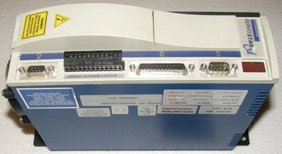

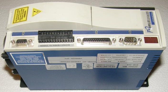

Ctěl bych přejít z KM na serva, ale zatím v tom dost lítám :oops: a potřeboval bych poradit, Jak poznám, že se dá servo řídit step/dir (EMC, Mach). U některých driverů je to přímo napsáno, ale u Servostar CD to nějak nemůžu najít. Na straně 12 katalogu jsou popsány konektory, ze kterých to asi odborník pozná na první pohled.....

Step-dir sa pripaja na ten konektor zhora (remote encoder input) ci ako sa to vola, je to 9 pin cannon. step/dir funguje bez problemov, akurat nezabudni doladit polohovu slucku a vypnut akceleraciu, tusim so zapnutou mi to blblo.

Díky moc, ale pořád nevím jaký parametr z toho manuálu říká, že to lze řídit step/dir

Nic k tomu netreba, v extremnom pripade by to malo fungovat priamym pripojenim na paralelny port PC :)
Pozri si v manuale konektor C8. Tam su signaly A,B, A moze byt step, B dir a voila.

Mě právě mate to, že oba kanály A jsou Input a oba B Output.

No neviem, asi zle citas...

Tak to máš obrázek z jiného katalogu než je nahoře přiložen.

Nuz, asi chyba v katalogu, kazdopadne to output nie je.

Je to chyba v mém katalogu, už jsem si stáhnul ten z Tvého odkazu a ten můj smazal. Díky.
