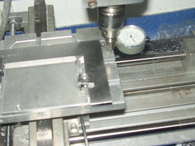

10. 6. 2007, 7:58
tak jsem zkusil kolmost svoji masinky....nutno rici, ze jsem pouzil uhelnik tridy dve....dokazal jsem to tak na 0.03 ale jak moc vazne brat toto hodnotu nevim.
Kazdopadne jsem zvedavej, jak mi budou sedet dve zrdcadlove frezovane veci. 0.1 byl pozadavek, doufam,ze se podarilo.

Josef
Příspěvky: 5682
11. 6. 2007, 9:23
To jde ověřit velmi jednoduše, otoč ten úhelník zrcadlově a přeměř to znovu. Pokud je údaj stejný, je úhelník dobrý a můžeš tomu věřit. Pokud ne, tak je to třeba spočítat a korigovat úchylku.

11. 6. 2007, 9:58
uhelnik je "prohnuty" zhruba v polovine...takoveto presnosti mi prozatim staci.......kez by se povedlo sehnat kulickove srouby, pak bych honil setinky.
snazim se na tom, co je, udelat maximum....pro budoucnost je prestavba nevyhnutelna.
u tridy presnosti 2 udavaji prave tech 0,03 jako max uchylku....kdyz budu mit na formyckach presahy max 0,12, je to okem sotva postrehnutelne
