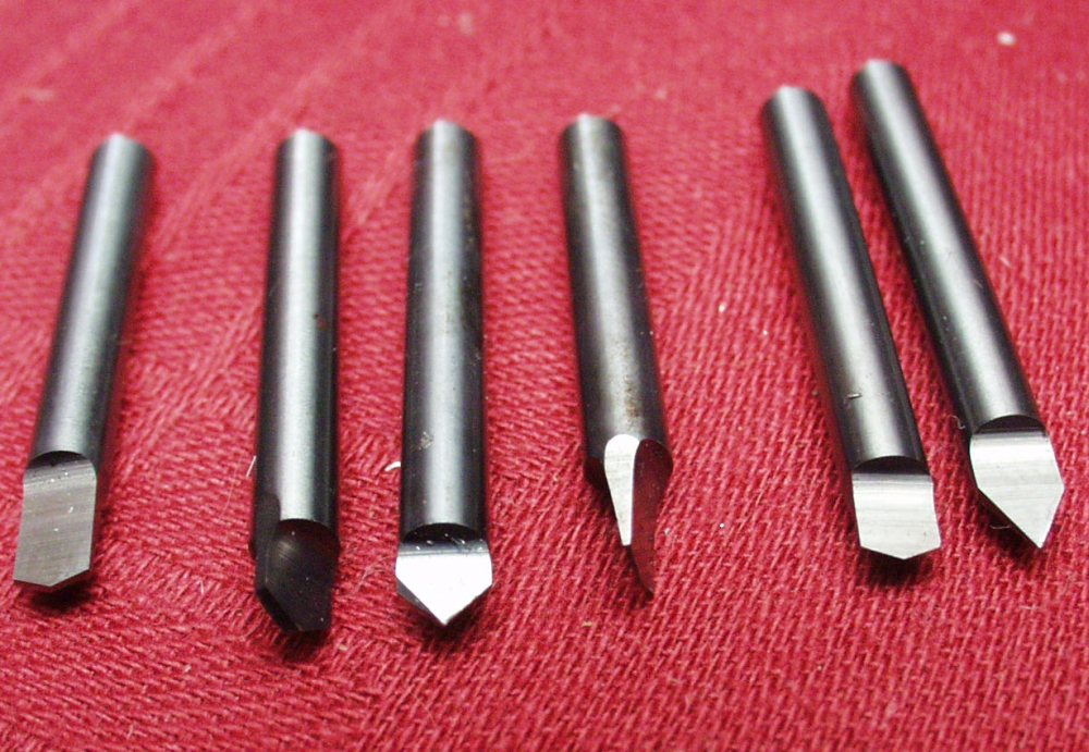

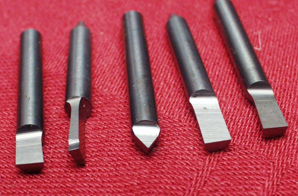

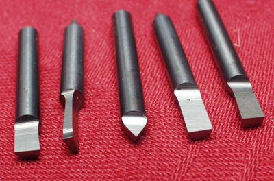

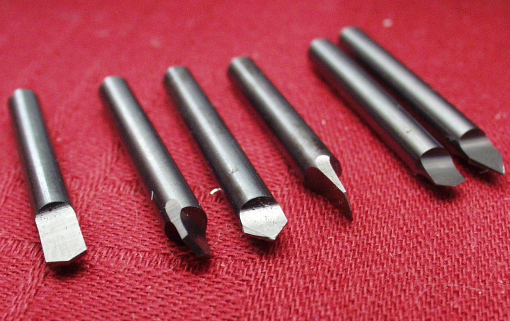

Trošku jsem si hrál na brusce a spáchal pár carbidových mini nástrojů.
Nějaké navrtáváky - uhly 60, 90, 142 stupně a nožíky. Průměr upnutí je 1/8" tedy 3,175

Tvrdokov.

Jakym brusnym materialem je to brousene - tj. z ceho je brusny kotouc?
A na nejake specialni brusce? Na nejake hobby to asi nepujde, ze? Myslim kvuli nutne preciznosti/hazivosti atd ..
A ten vychozi polotovar je ze zlikvidovanych nastroju nebo se da nekde (v CR) koupit?
Znalcum se za blbe dotazy omlouvam :-).
Engineer
Příspěvky: 2378
13. 9. 2011, 12:36
Výchozí polotovar jsou stopky z TK frézek.
Broušeno diamantovým kotoučem "noname". Bruska Ewag.
Použití je pochopitelně i pro hobby, nožíky upnuté do ocelového držáku fungují naprosto super, trošku horší je to s těma navrtávákama, tam musí být koník v ose a nic nesmí házet, jinak křup.... :(

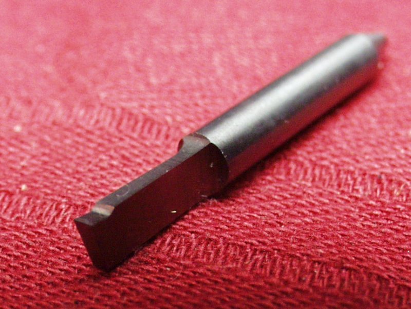

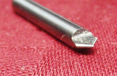

Engineer
Příspěvky: 2378
13. 9. 2011, 1:34
Ještě nějaký odjehlovače a srážeče hran. :wink:
