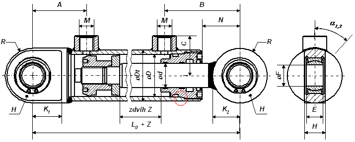

Chtěl jsem se zeptat, jestli máte zkušenosti z výrobou pístnice. Děkuji..

jako co konkretne? daji se koupit primo chromovane presne trubky na pistnice, honovane trubky a jen se to naseka na miru, zavari se celo v pistnici udelaji vtoky a vyrobi druhy konec s tesnenim..

Chtěl jsem se zeptat na ten náběh, jestli ta hlava musí dosedat na ten náběh, protože co jsem koukal na tovární pístnice tak nedosedají ale na výkresech ano.

podle me je uplne jedno jak zajistis koncovou polohu, proste aby se to utahlo.. ja delal pistnice jen asi 2 nebo 3 a takhle jak je to na obrazku jsem to neresil nikdy.. ja je dotahoval tak ze se zarazili o celo, proste zavit M30x1 a ta zatka s tesnenim mela vnejsi M30x1 a na konci treba 5mm prumer 38 stejne tak jako vnejsi prumer pistnice..a zfrezovany dve plosky na klic
v te zatce bylo samozrejme tesneni stejne tak jako to je na obrazku..
