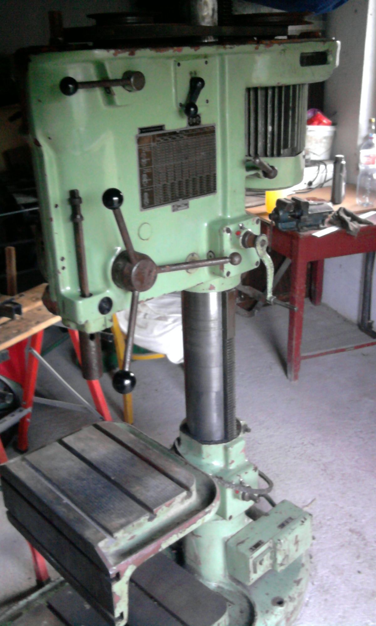

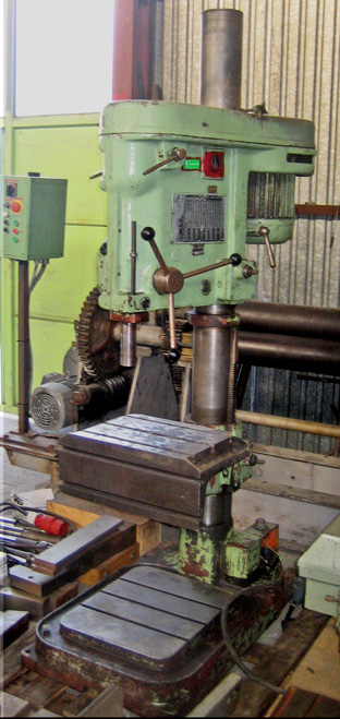

potreboval by som poradiť s prevozom stĺpovej vŕtačky VS32. Čo potrebujem na jej prevoz? Našiel som info, že jej hmotnosť je cca 670 kg. Je rozobratá na dve časti - stlp so stolom /výška cca 2m/ a solo vrtacia časť. Neviem však koľko to váži takto po častiach. Stačil by na to prívesný vozík? Otočil by som to i na dva krát - v tom problem nie je. Tá vrtacia časť je uložená na palete, takže naloženie a vyloženie by nebol problém. Čo však s tým stĺpom? Ako to naložiť? Šlo by to vysokozdvižným vozíkom? Ako to prevážať - po stojačky, či to položiť na ležato, a ako? A ešte... Keď to budem chcieť zložiť... Garáž do ktorej to chcem inštalovať má cca 2,5m výšku, takže zložiť by som to mal asi pred ňou a potom to nejako "vtrepať" dnu. Ako? Na podložených oceľových trubkách? Neprevráti sa mi to? Ako tam nasunúť tú vrtaciu časť? Ak by mal niekto skúsenosť, bol by som rád ak by sa o ňu podelil. Ďakujem.

tuhle vrtačku jsme převáželi ve smontovaném stavu na vozíku za osobákem. Nakládka byla destou, vykládka ve třech lidech rukama. Není to nic strašnýho. Co není v rukách, musí být v hlavě
Dneska bych si to troufnul složit sám a to mám jenom nějakejch 70 kg.

Tak som to včera prevážal... Horror!!! Bolo to rozobraté na dva kusy - stojan a vrtacia časť. Keďže bolo mokro Desta sa nedokázala dostať po miernom kopčeku ku garáži, kde to bolo uskladnené, takže ten stojan sme traja museli "vymanipulovať" von, vrtaciu časť, ktorá bola na palete sme lanom vytiahli von. Robotník, čo to nakladal nabural destou do dverí auta na prevoz, takže nálada bola skvelá. Prevoz bol na stojato - stiahnute gurtnami a lanami - stabilita dobrá. Vykládka radlicou "ostrowka", pretože Desta sa zaborila až po osy. (V trávniku mám 30 cm koľaje,
) Na druhý pokus sa nám podarilo založiť vrtaciu časť na stojan. ... potom sme to v radlici vložili do garáže, tak ďaleko ako ten "ostrówek" dosiahol. Dnes na obed som zistil, že som to zmontoval blbo, lebo ten hrebeň, po ktorom sa pohybuje vrtacia časť som vložil blbo. Hore.... V skutočnosti mal ísť nižšie. Takže.... Zase to musím vybrať, rozobrať a vložiť tak, ako treba,... sakra.
