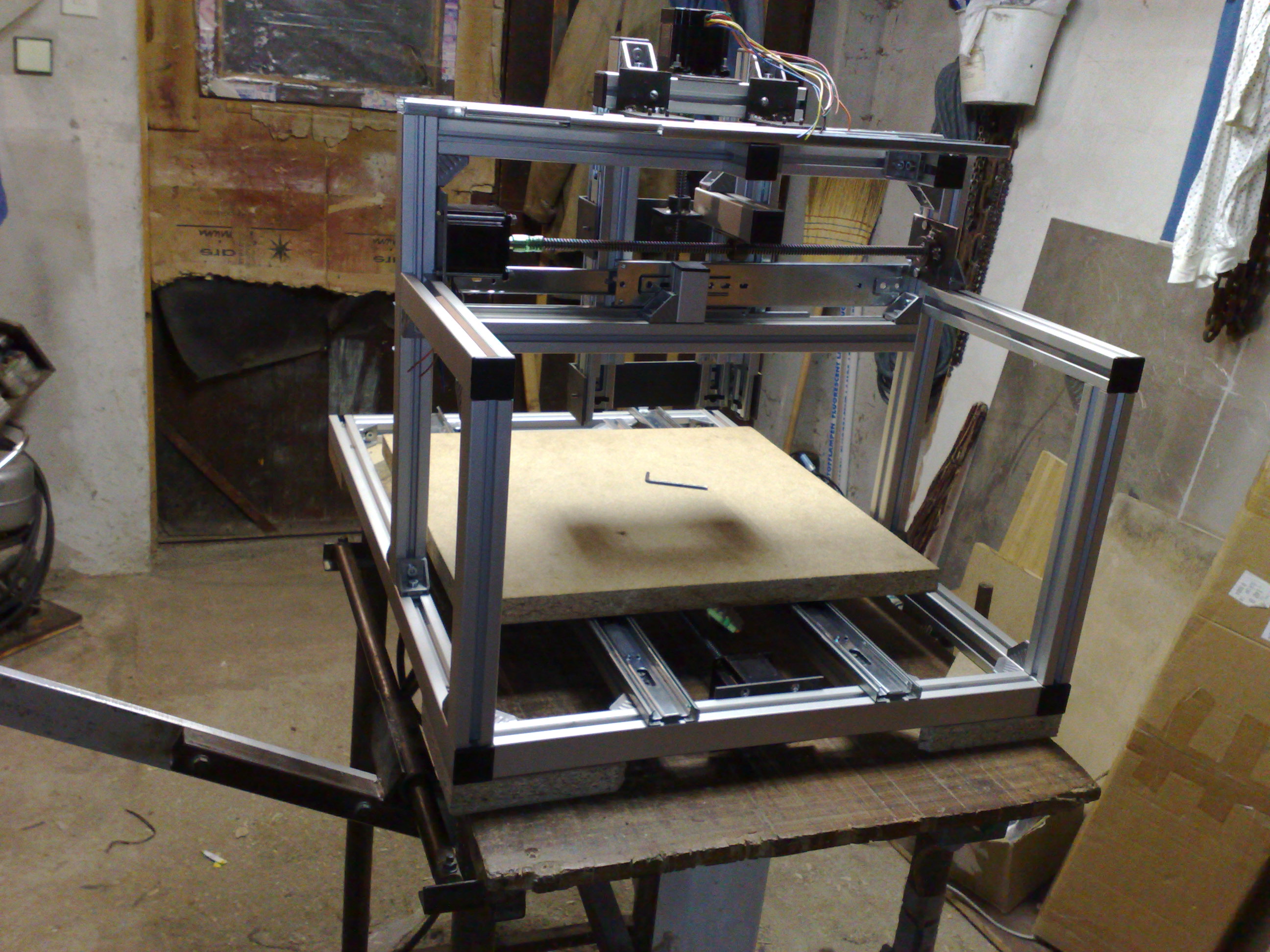

druhá mašinka (bakalárka)
furbyZH
Příspěvky: 59
Registrován: 15. 11. 2010, 8:16
Příspěvek 25. 11. 2011, 9:38
na vedeniach sa nesmejte, rozpočet bol minimálny :D
obrábaná plocha 400x340x120
motory 1,3Nm
trapézové skrutky a matice 10/3
drivery - vlastná výroba L297 L298
konštrukcia: profily Bosch Rexroth, diely z 3mm plechu, stôl z drevotriesky (zvyšný materiál po prvej frézke :) )

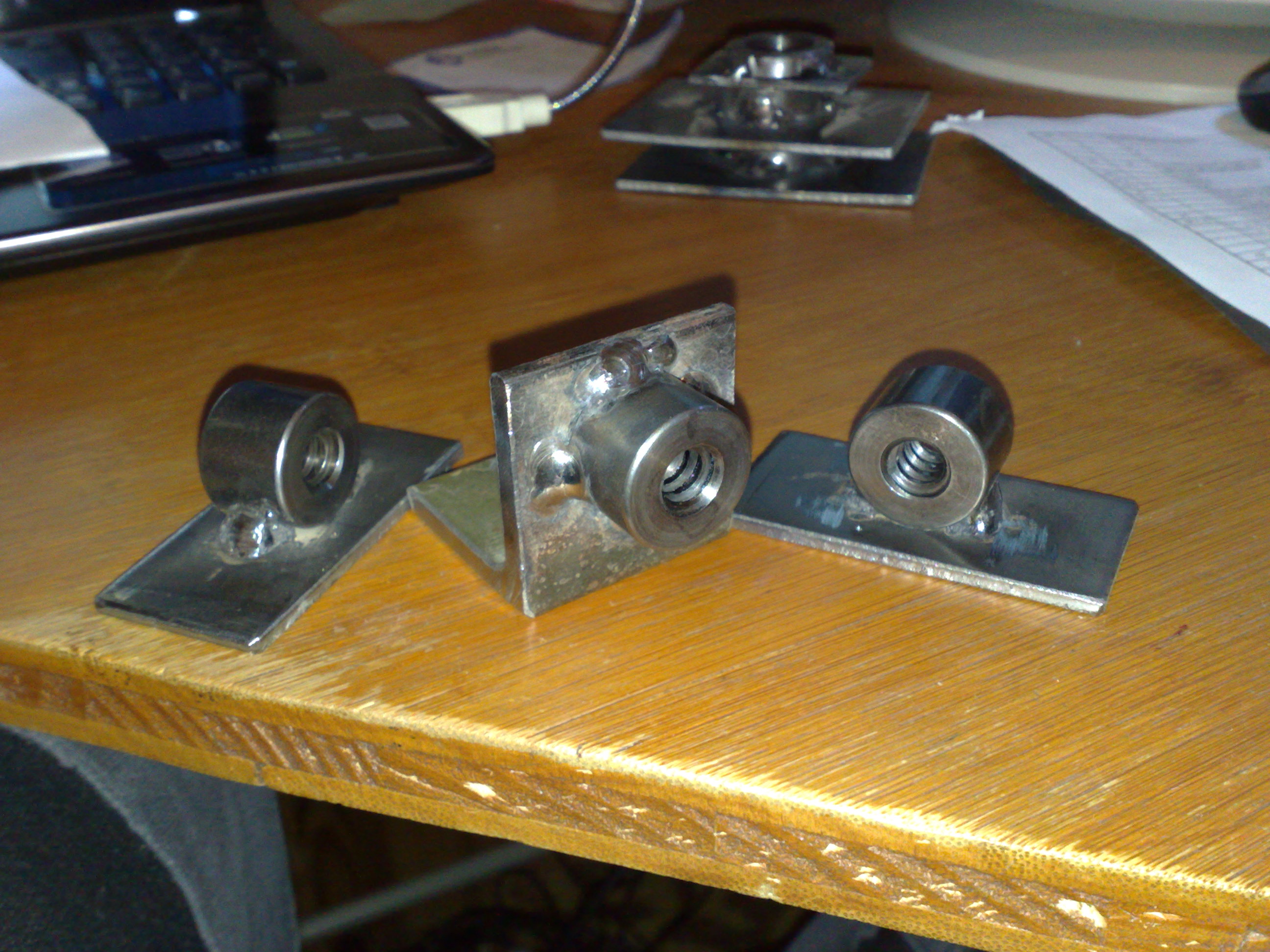

momentálny stav: dnes mi prišli diely (osústružené skrutky, uloženia pre ložiská, uchytené matice), zajtra montujem :)
prikladám pár foto:

Ahoj chystas se vymezit vule na tech trapez. matkach? Na nech je docela velka vule ne . Jinak pekna bakalarska prace.

Myslím, že ty stojiny osy Y bude nutné zavětrovat. Takto by to asi dost pružilo. Jinak celkově to na mě působí dost subtilním dojmem.

Jn, jak řekl zami.
Bál bych se na to sáhnout, natož na tom obrábět.
Jinak pokud je do elektro-oboru, tak jakž takž.
Ale pokud to chystáš na strojárnu, tak rozmysli, jestli to nepředěláš aspoň na rolny.
Současné vedení je předpokládám z pojezdů na šuplíky nebo něčeho podobného.
Jinak hodně zdaru a jsem zvědav jak pochodíš.

študujem na vysokej, 3 rocnik Elektro fakulty - odbor automatizacia .. ako je aj z nazvu zrejme jedno CNC uz mi doma beha, je to sice len drevacik ale uz kaceco vyfrezoval a s dobrou presnostou .. napr zvladol na DPS prejst pomedzi nozicky IO, cize uz dake skusenosti su .. tato masinka sa takisto nebude hrabat do zeleza ani hliniku .. necakam zazraky od tych suflikovych vysuvov preto su aj zdvojene a vzdy o 90° otocene .. ale bolo to jedine mozne riesenie pri rozpocte, ktory mi poskytla skola .. bude to ako predvadzacia HRACKA v labaku .. tu Y os som samozrejme zavetroval ako je vidno z dnesnych fotiek.. je nerealne aby to malo dobre vlastnosti na 500 mm ramene ktore drzia len 2 spojky :D :D rozmyslam ale, ako by som to zavetril poriadne, pod 45°uhlom .. s tymito dielmy .. asi ohnem dake vinkle a tak spravim spojky .. bude sa frezovat maximalne tak 2mm frezkami malym uberom, viac od toho ani necakam .. na tych maticiach nepozorujem rukou ziadne vole a ako vravim nejdem s tym do zeleza ani vyrabat dake presne diely a pri tom malom ubere s primeranou rychlostou to nebude robit problem
na tie "pruzne spojky" :D :D pridu este eskapasky ak sa budu pretacat .. zatial vsak drzia

Takhle jsem to tedy zrovna nemyslel..... :wink: Takovéto "zavětrování"není zavětrování.....

som si toho vedomi .. aj som to vyssie popisal ako to budem riesit

Mě se náhodou mašinka líbí, na gravírování to bude dostatečný, DPS to taky zvládne provrtat a jako učební pomůcka do školní laboratoře super.
Strojek nebude náročný na údržbu. Jen bych doporučil všechny šuplíkové pojezdy vyplnit vhodnou vazelínou, tak aby vznikl nějaký odpor ve vedení, pokud to nejsou tedy ty s plastovýma vložkama, ty by měly chodit dostatečně tuho.
Ta tuhost v pojezdech je kvůli "lepšímu" chodu krokových motorů, pokud nemají co tlačit, dělají někdy problém.
Pouvažuj nad celkovým zakrytováním plexisklem z bočních stran. Z těch profilů bys udělal jakoby kostku (přidal bys ještě to samí co máš jako "zavětrování" a příčníky) na to našroubovat plexisklo, čelní by mohlo být vysouvací pro manipulaci s obrobkem. Zamezil bys "náhodnému" dotyku všetečných rukou. Bezpečnost se bude určitě také hodnotit a odletující prach je na obtíž.

ved nato su tam tie loziska a domce na konci trapezovych skrutiek aby to nebehalo v motore :D na fotkach je vidiet narezany zavit na zosustruzenej casti ktory ju napevno upne o lozisko
