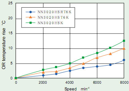

Prosím tě,jak je myšleno,že při 3000ot/min vzroste teplota o 3 až 4 stupně.

Masturn 40 (Kovosvit Sezimovo Ústí, pr. 400x1500), př. konec vřetene trojice B7018, díra ve vřeteni 50 mm, ale určitě existuje něco co udrží i zeměkouli.

par odkazov a obrazkov k diskusii
rekonstrukcia vretenika z polymeru
http://www.journalamme.org/papers_amme05/1415.pdf" onclick="window.open(this.href);return false;
otazka je ci nezaliat do polymeru vodiace puzdra a samotne vreteno v kartusi na kosounhlych loziskach s ohladom na otacky a zatazenie
http://www.coroll.sk/Coroll/NSK_letaky_ ... earing.pdf" onclick="window.open(this.href);return false; strana 33
pripadne na hydrostatike, co by bola zasa otazka materialu vretena a jeho spracovania.
http://130.15.85.212/proceedings/procee ... s/A349.pdf" onclick="window.open(this.href);return false;
