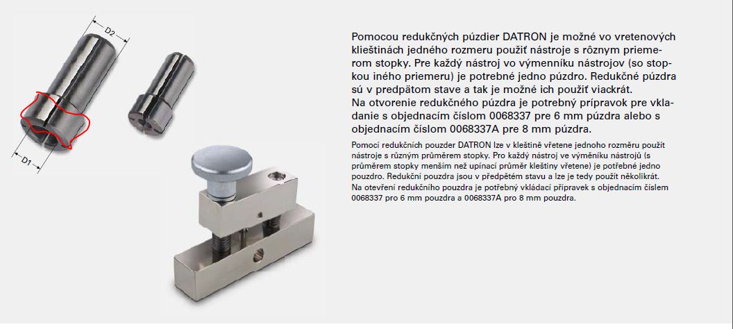

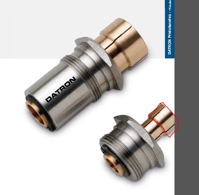

Zdravim,
Nafotit to nebude problém, jen si musím dát do kupy foták.
Mám pár obrázků z katalogu a dvě videa na netu kde je docela dost vidět.
http://www.youtube.com/watch?v=3PKHx-wxoqI" onclick="window.open(this.href);return false;
http://www.youtube.com/watch?v=dxHYBbMC ... re=related" onclick="window.open(this.href);return false;
Když to půjde vyfotím, jen bych uvítal přesněji ať něco nefotím zbytečně.
P.M.
označená část

Dik, to je super a aj na tom videu je toho vidiet viac ako na tych, co ma Datron na youtube. Ako silno drzi ten drziak nastroj? Kuzele sa zvyknu zahaknut do drziaka z boku, ale toto musi ten nastroj vytiahnut priamo, takze to ide asi ztuha?
Aky tlak sa pouziva na vymenu nastroja?
Videl som tie pripravky na nasadzovanie kruzkov na slovenskej stranke v e-shope, ale pospis veskery zadny, tak som sa z toho nevysomaril.

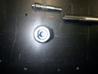

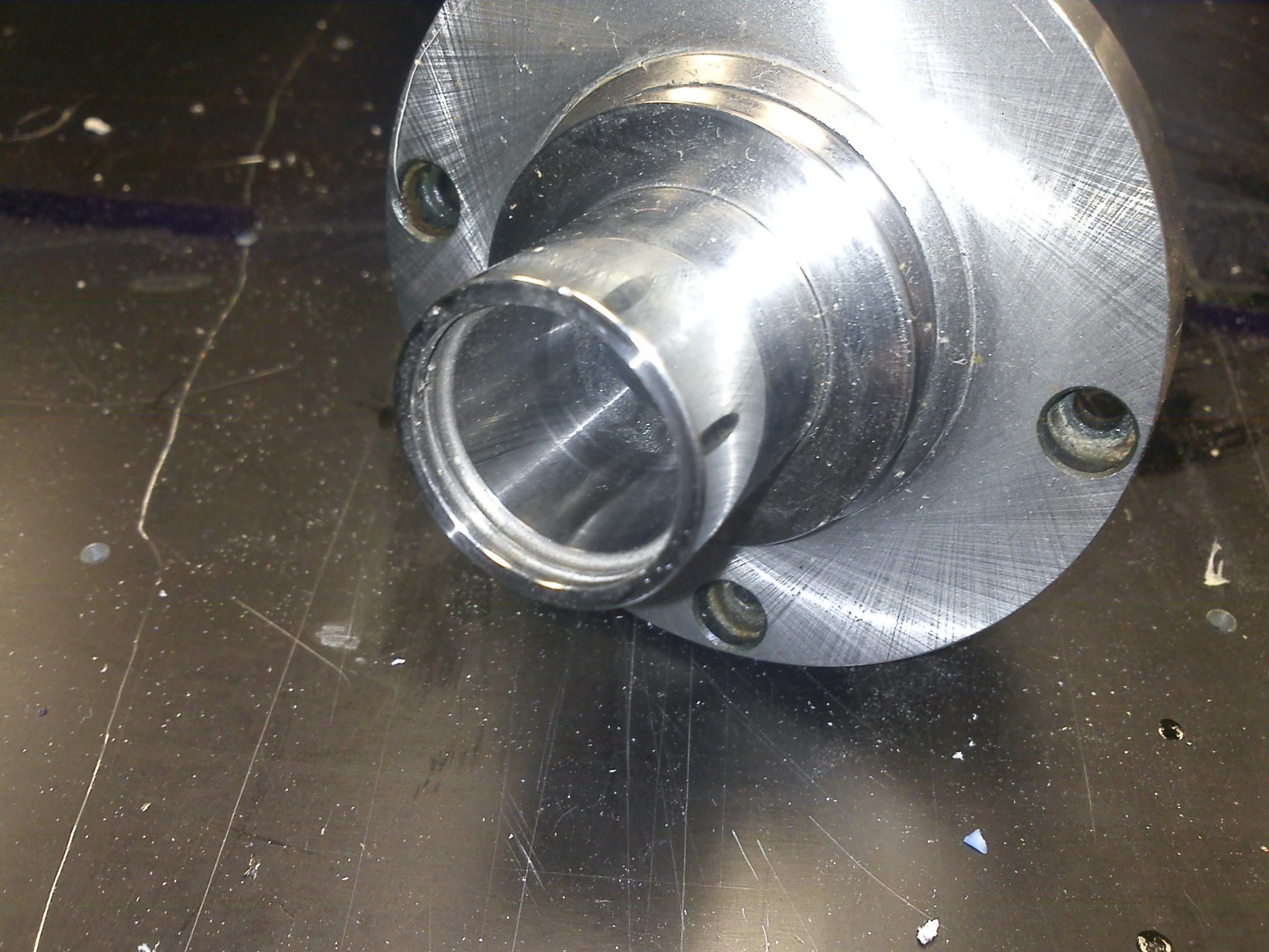

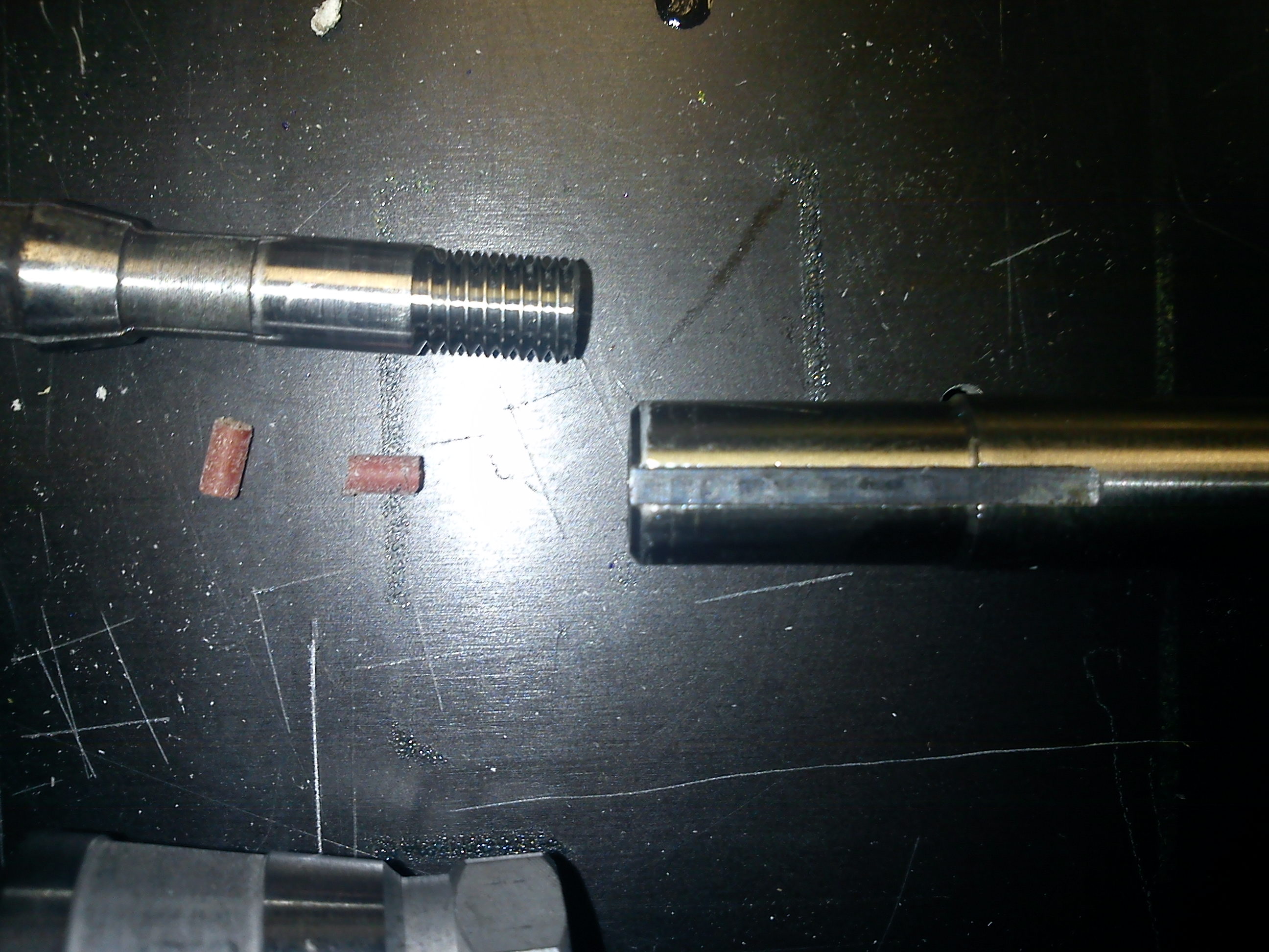

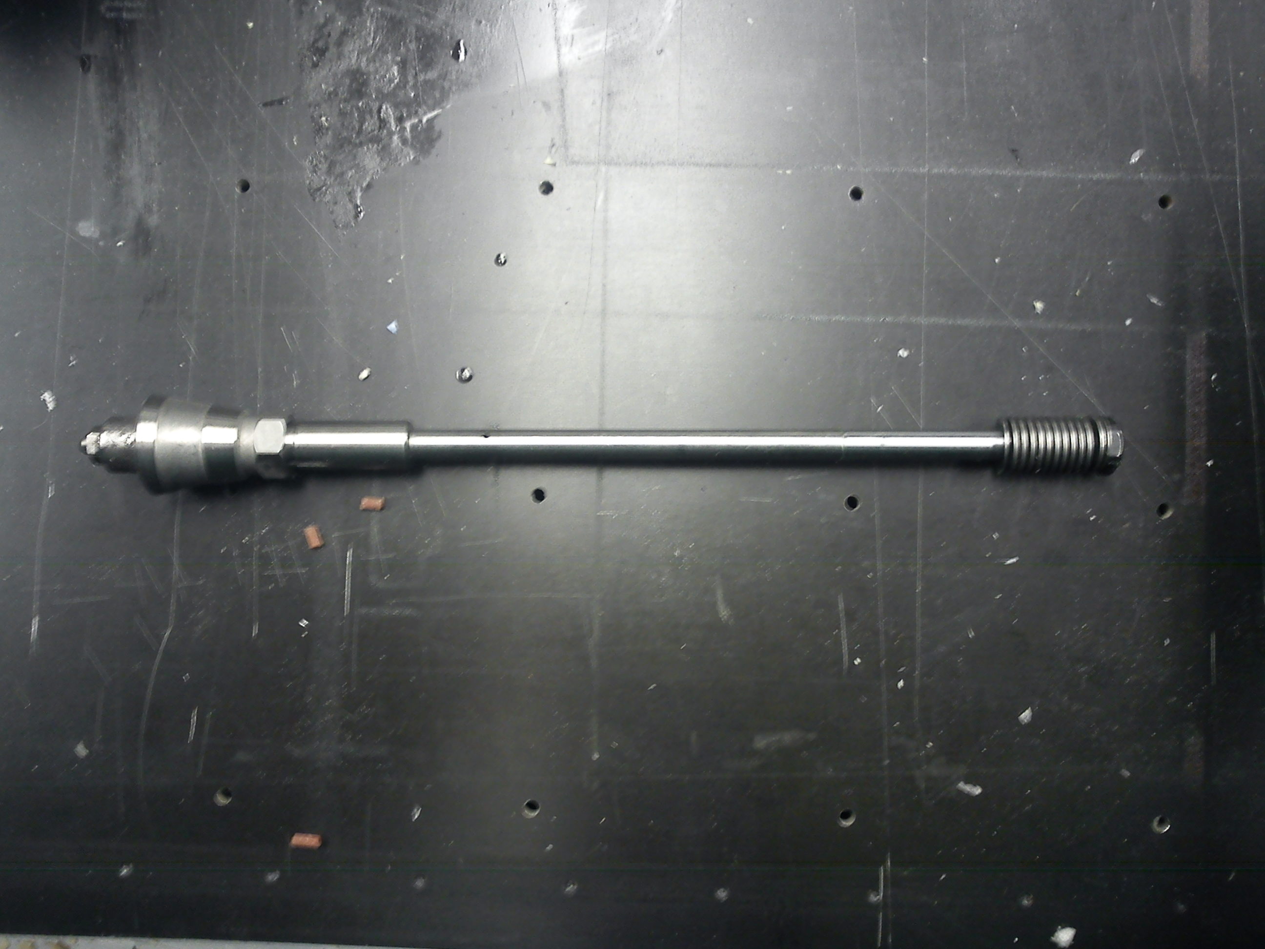

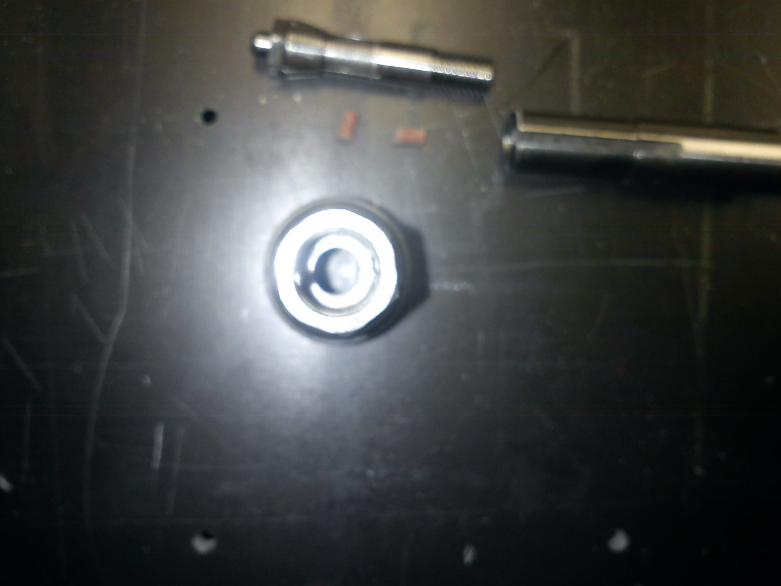

Pár fotek z toho vřetena precise
