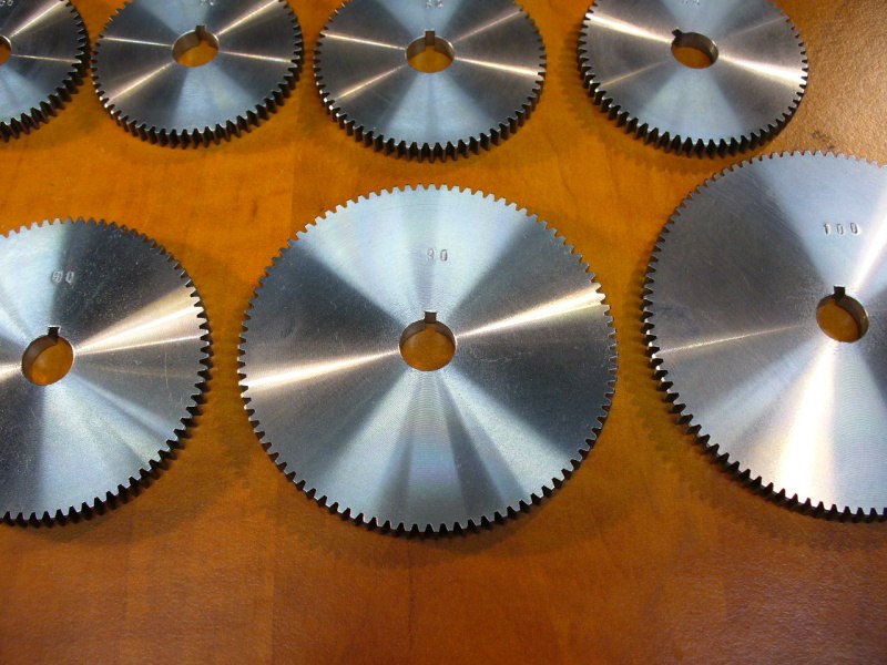

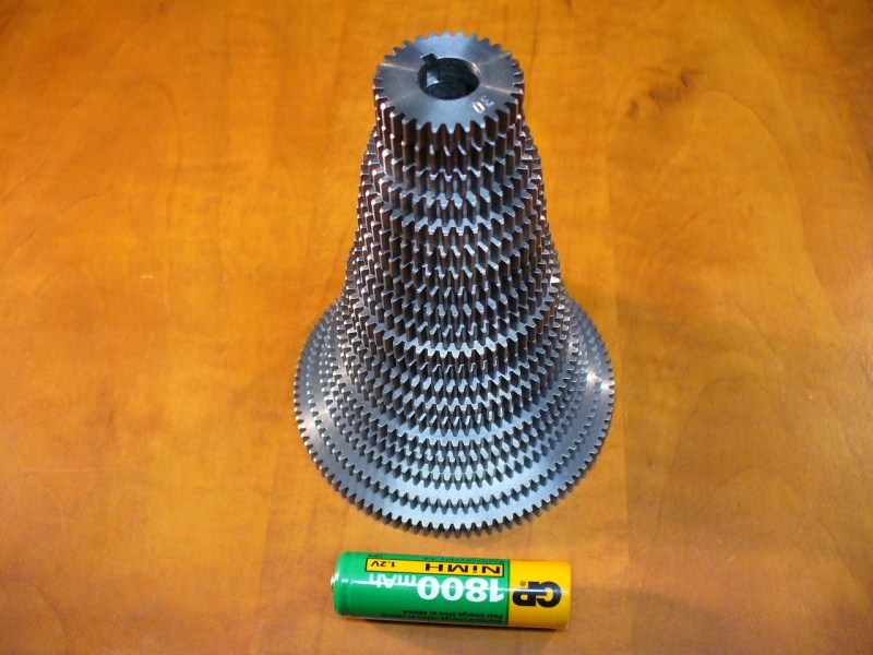

stromeček oz. kol modul 0,75
sada oz. kol modul 0,75
deatil oz. kola 90z modul 0,75
