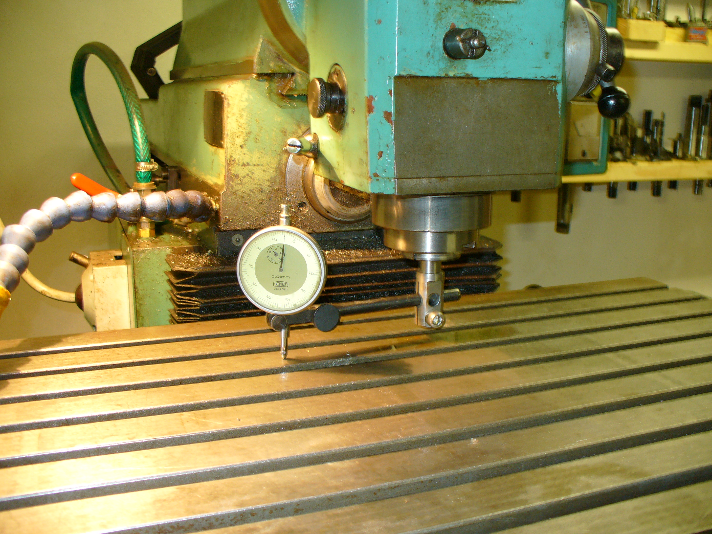

zdravím, chcem sa opýtať ci niekto nevie co mi moze sposobovat zvlneny povrch po frezovani. frezoval som desinou frezov tvrdokovovou do zuslachtenej ocele, sirka materialu bola asi 30mm, zrovnaval som iba povrch takze som to musel prejst viac krat a povrch po frezovani mi zostal taky vlnkovy, ked som presiel po tom prstom bolo to sice hladke ale boli tam kopce a jamy, asi viete o com hovorim ale neviem ako sa toho zbavit, najjednoduchsie by bolo prefrezovat to jednou velkou frezou ale ja mam najvacsiu frezu 12tku, je problem v otackach alebo v posuve alebo v com?

jestli máš vlny v jednotlivejch řadách jak jsi frézoval tak nemáš kolmo vřeteno, stačí desetiny stupně a už ti to na 12mm fréze udělá třeba nějakou tu stovku..
frezoval som celom frezy, subezne a jednym smerom. fotku nemam a asi by ani nepomohla pretoze to nieje moc vidiet ale ked som si prilozil radeko na frezovany povrch a pozrel som sa do svetla tak som videl ze mi presvita svetlo, frezoval som material siroky 30mm a bral som to vzdy na pol frezy takze som sa posuval o 5 mm, a ked som sa pozrel cez to radeko tak som videl take polmesiace presvitajuce. znamy mi hovoril ze to freza odtlaca material, tak neviem co je na tom pravda, ale freza bola fungel nová

Tak to je vcelku jisté, že fréza nebyla k povrchu kolmo. Buď máš nakřivo hlavu, nebo se to celé vlivem pružnosti nástroje a stroje prohne. Pak je možné i to, že jsi bral příliš malou šponu, takže na začátku záběru ti to materiál jen tak roztlačovalo a uprostřed řezalo (o tom mluvil ten tvůj známý). Zkus menší (nebo větší
) šponu, menší frézu, jiný posuv. V příručce obrábění by určitě ještě dopsali "jiný stroj"
Jestli má ta mašina natáčecí hlavu, zkontroluj kolmost ke stolu. Místo nástroje kus broušené kulatiny, na stojánek hodinky a jezdit stolem nahoru a dolů a hlavu doklepat do +-0.

To co popisujes je trochu neuplne.prochaska píše:Tak to je vcelku jisté, že fréza nebyla k povrchu kolmo. Buď máš nakřivo hlavu, nebo se to celé vlivem pružnosti nástroje a stroje prohne. Pak je možné i to, že jsi bral příliš malou šponu, takže na začátku záběru ti to materiál jen tak roztlačovalo a uprostřed řezalo (o tom mluvil ten tvůj známý). Zkus menší (nebo větší) šponu, menší frézu, jiný posuv. V příručce obrábění by určitě ještě dopsali "jiný stroj"
Mit nakrivo hlavu - je to mozne, ale byva to jen 20%pripadu. Presto jak vsichni doporucuji prekontrolovat kontrolnim valcem a pupitaskama (ciselnikovym uchylkomerem).
Casteji to vsak byva tupym nastrojem, kterym zaroven se hrubuje, pripadne i nevhodnou geometrii cela nastroje. Muze zde vznikat efekt rychlostniho frezovani, co nas ucili jiz v roce 1980. Spicka nastroje se neznatelne otupi a freza obrabi jako kulova freza. Pro nekterou praci (hrubovani) je to s vinikajici moznosti az 100nasobneho posuvu. Pro slicht je to na zavadu a potrebujes opak. Odlehcit stred nastroje a nechat jen spicky. Povrch po obrobeni zustane rovny se stopou krizkovani. Krizkovani vznika obrabenim i zadni stranou cela nastroje pri super vyrovnanem vreteni - oblouky jsou pres sebe.
Pri obrabeni hloubky 0,1mm se SK nastroj neprohne, ani vliv vule vretene se neprojevi (pokud neobrabis kalenou soucast).
frezu som mal ostru lebo bola cisto nova, ako mam odlahcit stred nastroja, neviem si to predstavit. a ked som to dobre pochopil tak by bolo dobre frezovat na hrubo a potom dokoncit? zobrat len nejakych 0.1mm?Polesovsky píše:To co popisujes je trochu neuplne.prochaska píše:Tak to je vcelku jisté, že fréza nebyla k povrchu kolmo. Buď máš nakřivo hlavu, nebo se to celé vlivem pružnosti nástroje a stroje prohne. Pak je možné i to, že jsi bral příliš malou šponu, takže na začátku záběru ti to materiál jen tak roztlačovalo a uprostřed řezalo (o tom mluvil ten tvůj známý). Zkus menší (nebo větší) šponu, menší frézu, jiný posuv. V příručce obrábění by určitě ještě dopsali "jiný stroj"

Ano, to zcela jistě. Možná dokonce, jestli potřebuješ úplně nejrovnější povrch jaký se dá z mašiny vůbec vyrazit, tak napřed na hrubo, potom tu desetinu a nakonec ještě pár setin.sbilcik píše:A ked som to dobre pochopil tak by bolo dobre frezovat na hrubo a potom dokoncit? zobrat len nejakych 0.1mm?
ale ako mam vyrovnat kolmost v osy ,,z" ked mam liatinovu konstrukciu, nemam to nastavitelne aby som mohol nieco vyrovnavat, alebo ako sa to potom robi? pochopil som ze pomocou uchylkomeru ale ako mam vreteno naklonit?Jan Danda píše:Já používám tenhle způsob rovnání hlavy.Změřim na jedný straně ,pootočim o 180 stup. a sklepu o půlku naměřeného rozdílu.Zopakuji ještě jednou a jsem většinou na nule.
