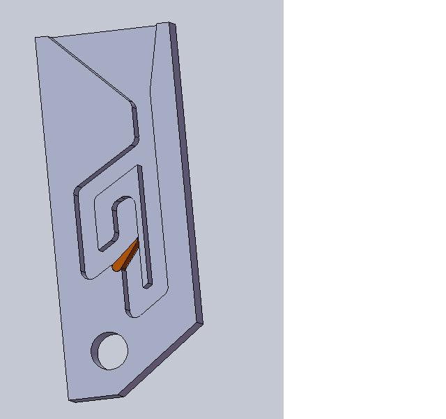

Omlouvám se, je to trochu mimo CNC, ale mám problém a místní strojaři by mohli pomoci.Asi vymýšlím vymyšlené, ale nenašel jsem nikde na netu nic co by se alespoň trochu podobalo tomuto.Nevíte někdo o něčem podobném, potřebuju aby to udrželo min.150kg.
Princip - na jedno zasunutí drží - druhým zasunutím odjistí.

Jukni se do ňáký propisky, tam to už je vyřešený i bez tý otočný západky. Princip je čep pohybující se po kulise s dráhou zhruba ve tvaru N, přičemž to N může jezdit o kousek do stran, ten čep jenom nahoru a dolů.

Jo jo dík za tip, tohle jsem už studoval, ale asi to nebude nic použitelného, netuším jak by se to dalo vyrobit na 150kg.Hlavně ten otočný kroužek s drážkama uvnitř.Hledám po netu a nic - alespoň nějaký tip, klidně to koupím už hotové.Dík.

Nemyslel jsem kroužek, to jen pro inspiraci, myslel jsem rozvinuté do roviny. Zkusil jsem to načrtnout:
