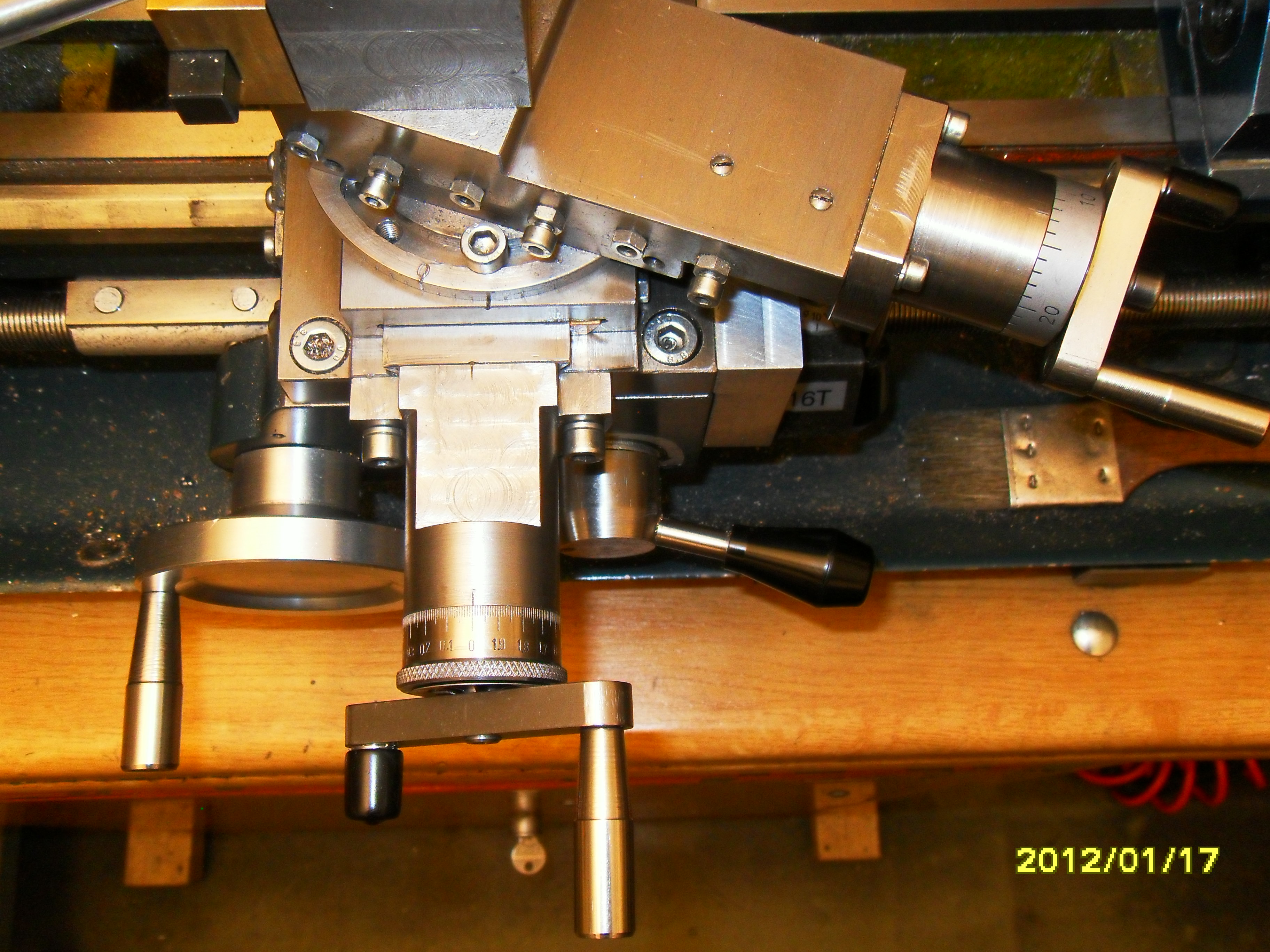

Zdravim! Objednal jsem si noniusy od Tumlika a ted resim jejich fixaci na sroubu. Je lepsi pruzinovym plechem v drazce a nebo pruzinovy drat v zapichu? Puvodni byly fixovany sroubkem a to neprichazi do uvahy.Zajima me tuhost noniusu,aby se me neposouval.

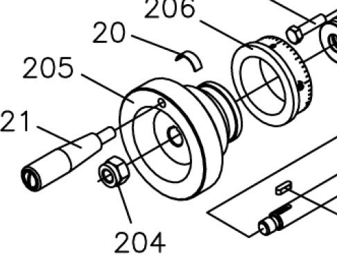

Na mém jsou všechny "prokluzy" noniú (pro podélný, příčný i nožový suport) řešeny plochým perem v drážce, tady je obrázek:
a chová se to dobře. Jen teď nemohu ověřit, jakou mám mezi noniem a tím pevným kusem s ryskou vůli, utkvělo mi v paměti z nějaké konstrukce, že tam má být, právě, aby se nechtěně nezměnilo nastavení.

-jo dělám i noniusy, atyp, hlavně na staré historické mašinky, případně k zlepšení přesnosti původních když mám trochu času, někdy je to o dobrých očích uživatele, kdy nejmenší dělení dílků je cca 0,5mm pro lidi s fakt dobrým zrakem :wink: Například ten Milošův na horním obrázku příčný má jeden dílek 0,01 na průměru (200dílků) a ten druhej kterej tam ještě jak se tak dívám nenamontoval, je to stejný taky jeden dílek 0,01 délkový (100dílků)

- kvako1: dík za pochvalu :wink: , každopádně i když je ten nonius na tom stolku co máš ode mě přesný tak i tak to zajištění má, akorát je udělané tak aby to uživatel vůbec nepoznal, je to zajištění ala MN80 kdy v otvoru nonia o průměru 12mm je vysoustružený zápich v délce asi 5mm a do něho je vložený leštěný kalený plíšek, který zajišťuje v asi 1/4 obvodu styk s hřídelkou šroubu, proto to vypadá, že to jde ztuha, ale tak to má být :wink:
-miltech: Milo, ten pružný plech seženeš třeba ve stavebninách, když koupíš nějakou špachtli nebo stěrku, některé jsou kalené a stojí to pár peněz , nesmí to být moc silnej ten plech
