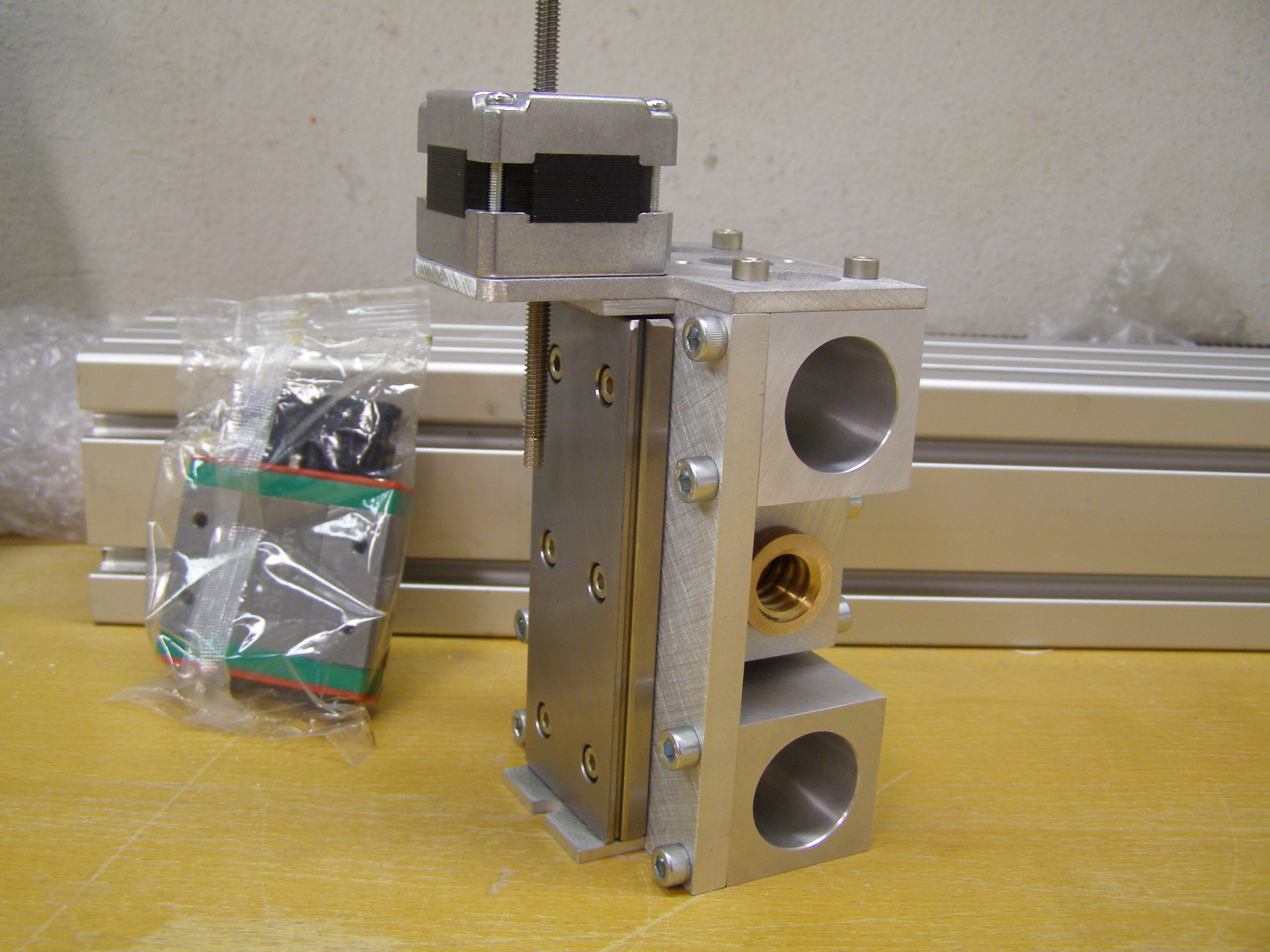

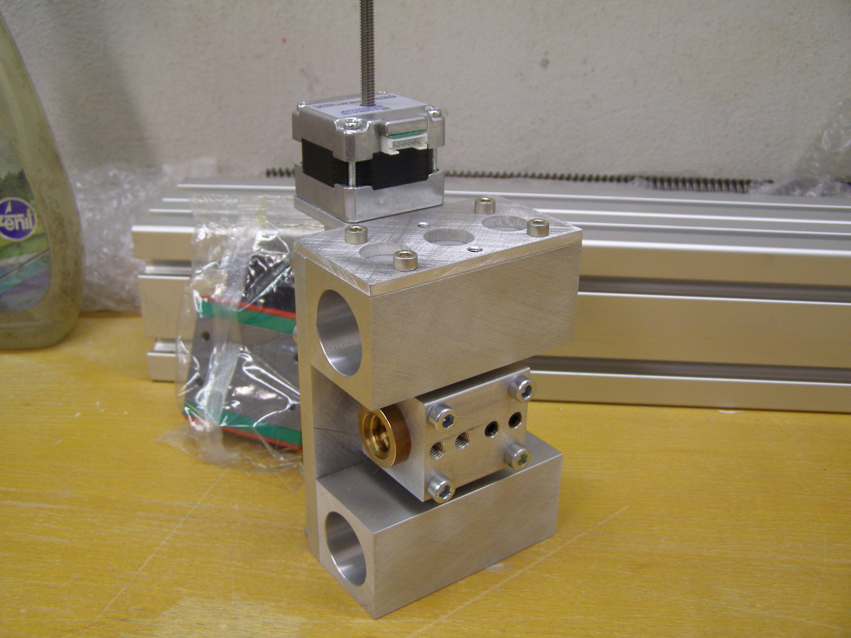

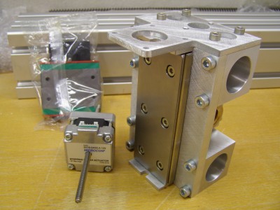

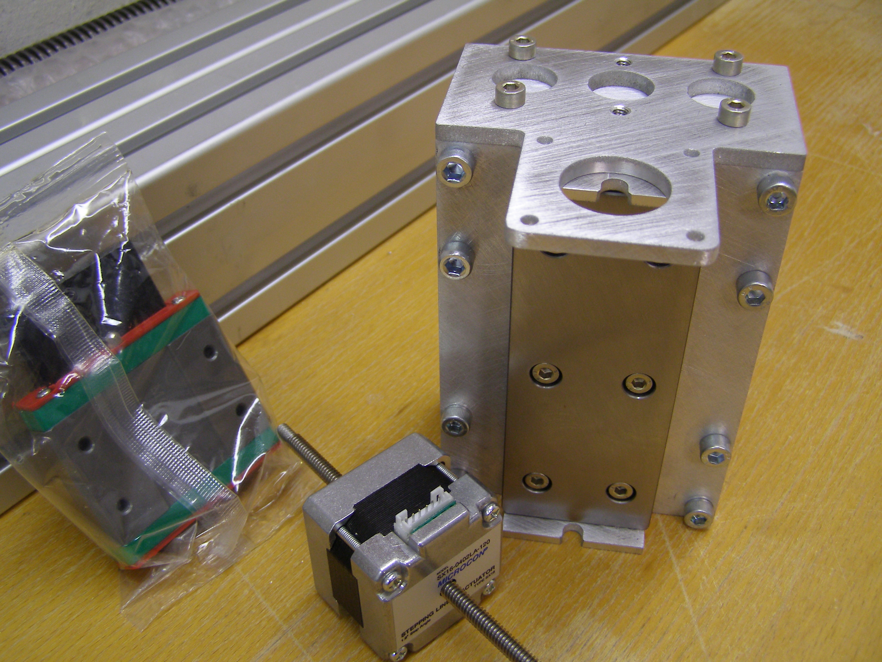

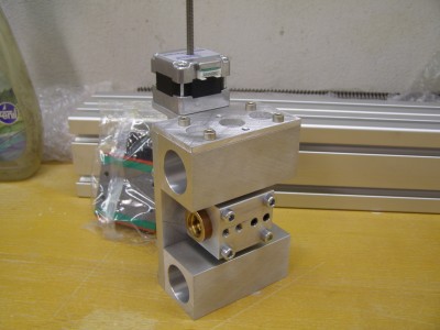

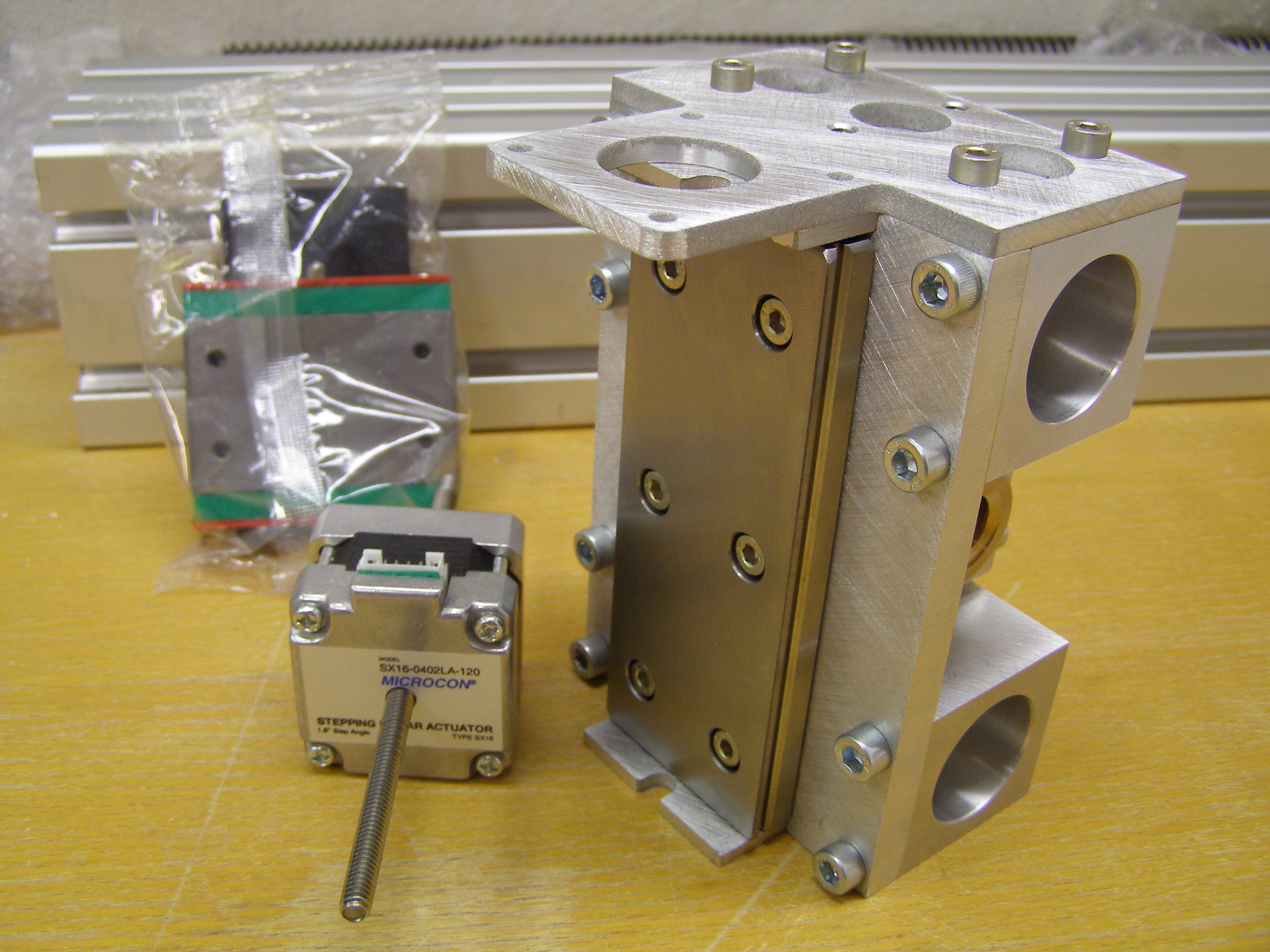

Je to asi dost předčasné, ale Pupák nám ukázal jak frézku vyrábí tvrdý PROFÍK, tak já zase jak to děla amatér, vozík osy Y a pojezd Z. Schází tam nalisovaná kuličková pouzdra ještě jsem nevyřešil jejich přimazávání, a vozík osy Z protože se tohle jěště bude x krát rozdělávat tak at' neztratím kuličky. Bob.

Mohu se zeptat jak jsou vymezeny vule te bronzove trapezove matice?? Jsou tam dve?? Nejni to ze tech fotek patrne. Dik.
Jinak tohle ma do uplne amaterske vyroby daleko. Asi jste nevidel jakych prasaren jsou nekteri amateri schopni a jeste se tim chlubi. Tohle je oproti tomu pozlaceny titan:-)

Podívej se do vlákna Nevyrábím CNC ale heli str.15- Aerromni tehdy potřeboval nápovědu, tak jsem tam dal to co už jsem odzkoušel a osvědčilo se to, neříkám, že není nic lepšího ale řeším to tak aby to šlo vyrobit pokud možno doma jak matice tak i kostky. Jo zapoměl jsem říc, že na výrobu doma mám malý soustruh české výroby MAHOS 22 bez něho bych byl jak bez rukou. Bob.

No a nevadi ze ty matky absolutne nepruzi (maji danou absolutni vuli a kdyz se zmeni vule na sroubu tak by mohly chtit drhnout nebo litat)?? Asi to chce aby ten sroub nebyl moc vymlacenej ze?
Ja mam koupeny novy trapezaky od TeaTechnik a bronzovy matice taky. Jen nemam ten soustruh a jsem tim padem jak bez obou ruk.
Ale dik moc za velice elegantni reseni.

Vem si že i na větších strojích(pokud se nejedná o nové CNC) se používají na posuvy TR šrouby a to i desítky roků. Pokud je možnost u těchto strojů nastavovat vůly šroubu a matice tak se nastaví zpravidla 0.2mm na otočku a divil by ses jak dlouho tato vůle vydrží(pokud ovšem na takové mašině dělá dobrý makač a né nějaké( odpustíte mě tohle slovo) hovado. Důležité jsou hlavně dodržení souososti šroubu a matice a zajištěné mazaní- spíš přemazávání. Ale pokud už má matice v originálu velkou vůli tak máme asi problém. Pokud je solidně udělaná mechanika hobby frézky(pojezdy) bez nějakých větších odporů( nejlépe když tam žadné nebudou no a když tam budou tak už má krokáč práci navíc) tak ten šroub veze sám sebe čili opotřebení se bude blížit 0. Na soustruhu MN 80 jsou na příčném a malém podélném suportu jako pohybové šrouby M10x1.5l a matice jsou litinové štelovatelné a chodí to bez nějakého seřizování pěkně dlouho. Takže když nastavíš určitou vůly mezi dvěma bronzovýmaTR maticema tak ti vydrží pěkně dlouho s tím se netrap. Ale musí být dodrženo co jsem napsal, jinak s tím asi bude doopravdy problém(dodržení souososti- minimální vůle mezi šroubem a maticí- mazání) Bob.

No a čím to tedy mazat?? Bronz by sám o sobě měl mít dobré kluzné vlastnosti (ale asi ne uplně nasucho)??

Mazat až přemazávat dobrým strojním olejem, pod šroub je dobré dát takové korýtko na zachycování skapavaného oleje nebo máš na podlaze brzy svinčík a manželka to asi nerozchodí. Číslo oleje ti nedokáži ted' z hlavy říc ale vyhoví skoro každy olej na mazání stroje-ale musí ho být dost. Na samomaznost i u olověného bronzu se moc nespoléhej a důkladně maž a odměnou ti bude dlouhá životnost. Bob.
