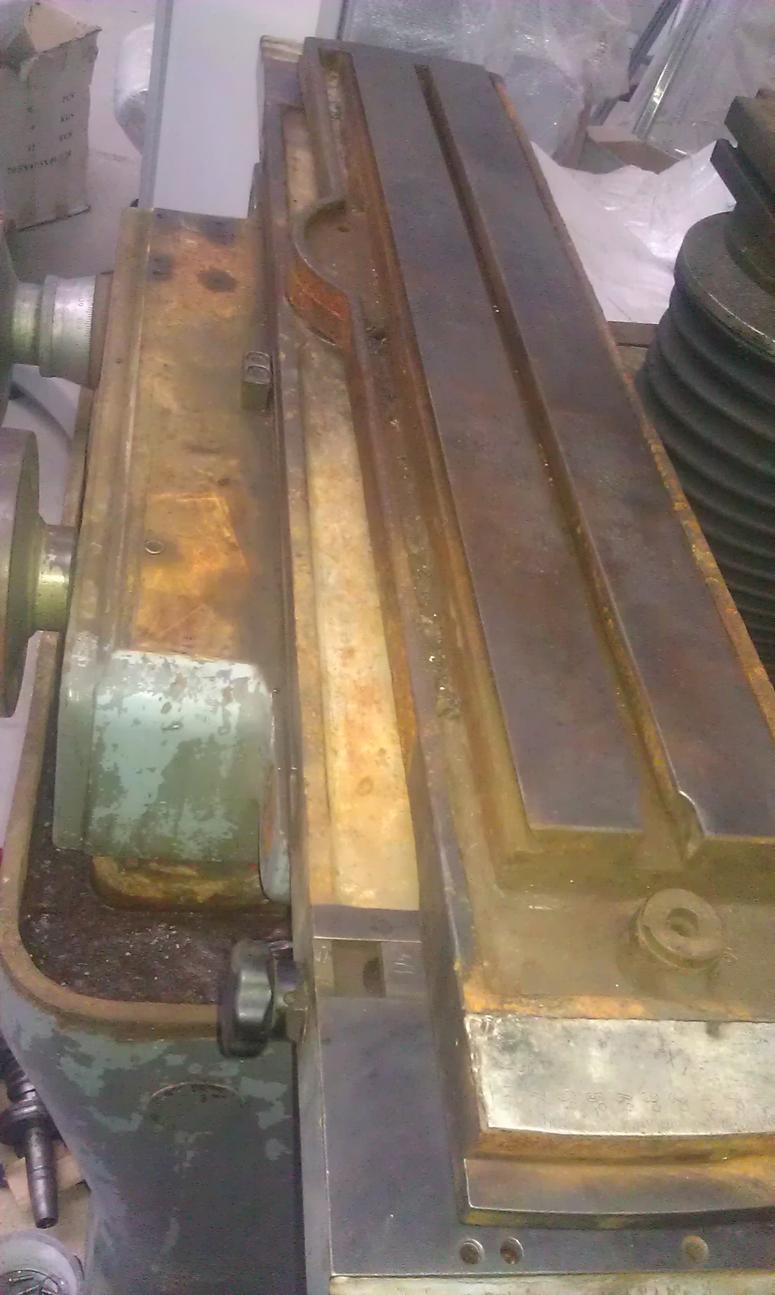

Ahoj, minuly tyden jsem si od zdejsiho clena fora capumpora privezl novy strojecek do dilny. Jedna se o nastrojovou brusku madarske vyroby KSU-250. Sic je bruska na vrchnim stole vyrezla, ale snad nic co by neslo zvladnout. Stul bude chtit z vrchni strany jemne ofrezovat. Pred uzivanim bude nutna velka renovace, ale s tim jsem pocital a doslova se na to tesim. Jakmile dokoncim lesticku, vrhnu se na tuhle krasku.
Stroje uz mi stoji v dilne, zatim jen provizorne, nez si sve misto oplotim a pravdepodobne pridam strechu se zateplenim: Tak to je ona, radost pohledet
Vretenik zatim bez vretena, to mam v krabici vedle. Jak jsem ale zjistil, je pekne ponicene a dokonce i svarovane, to budu asi muset vyrobit nove:
Detail stolu:

Já spíš myslím, že bude navařené kvůli rozměru do ložisek. Nedokážu si představit, že by to na brusce někdo ukroutil. Já si chtěl dělat vřeteno s vnitřním kuželem jako to má BN102, jenže za celou dobu co jsem jí měl jsem akorát rozhodil to vřeteno a stůl a výškrábal "zabetonovanou" drážku v točně stolu. Pak jsem přivez 102ku a od té doby jsem na to přiznám se nešáh.
U tebe se jí jistě dostane lepší péče. Kdybys s něčím potřeboval pomoct tak dej vědět a těším se až budeš hotov a dáš sem fotky.

Vcera mi dosel navod co jsem si koupil. Jsou tam rozepsana vsechan loziska, valecky, kulicky,a rez vretena na slozeni. Dokonce lozisko ktere je v brousici hlave je jine nez ma byt. Hridel asi bude potreba vyrobit nova, nacementovat, povrchove zakalit a pak prebrousit a vyvazit. Je tam i oznaceni mototoru, treba se mi ho nekde podari sehnat (neco pod timhle oznacenim jsem nasel Madarsku).
