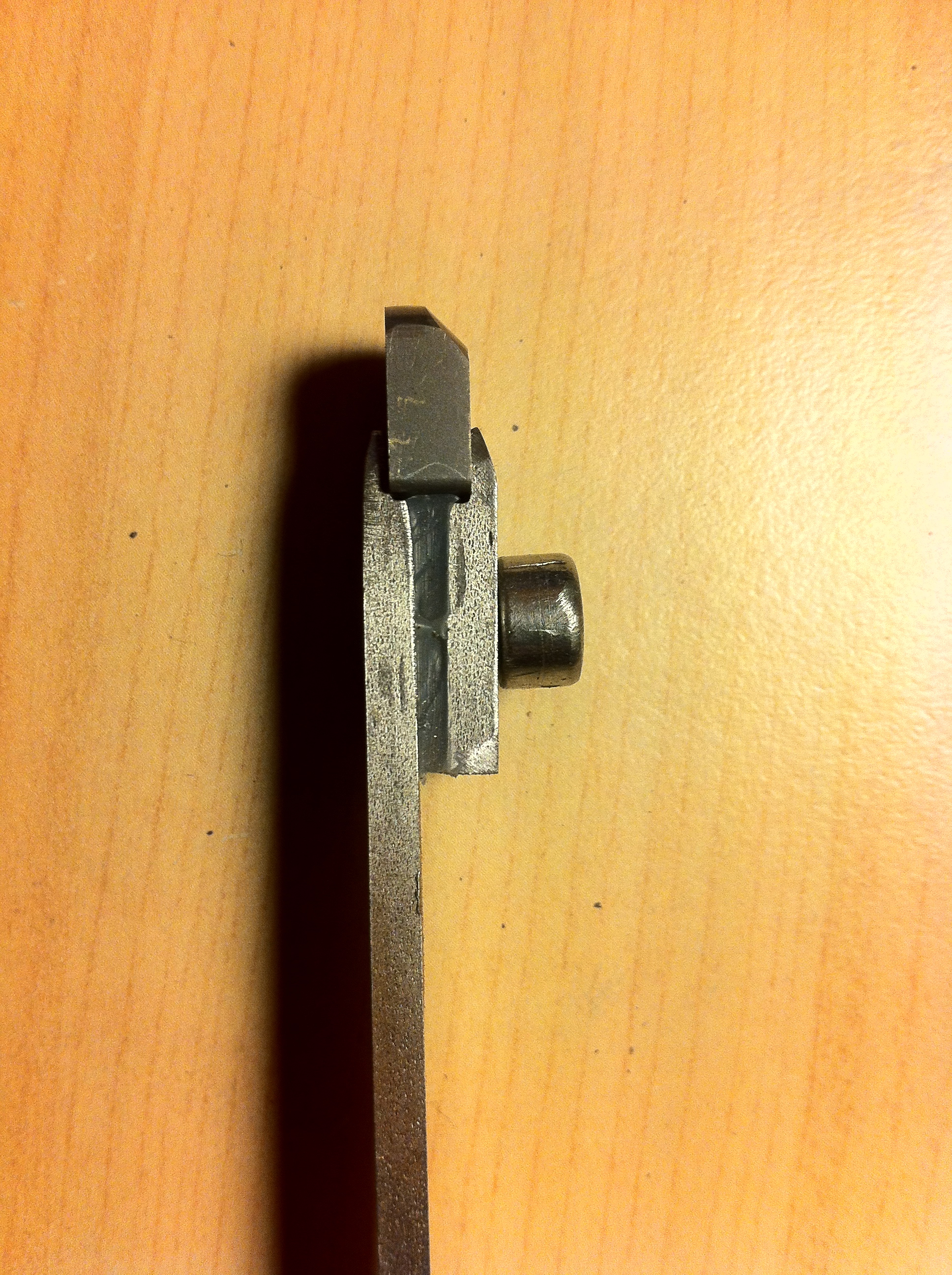

nevite nekdo kde pujcit nastroje na zasrkabani loze a supportu? Tedy skrabak, primerne pravitko a tusirovaci barva (tu si tedy mohu koupit).
Lokalita Praha.
Pripada mi zbytecne investovat do takovych drahych pomucek, pokud to udelam ted a pak nejdriv za uherskej rok. Kdyby byl ochoten nekdo pujcit, dejte prosim vedet.

skrabák se dá jednoduše udělat z plochého pilníku :wink: .když bude zájem dám know how

Já si ho dělal z pilníku několikrát a hned se tupil. Pak jsem si udělal držák na plátek z upichováku radeko a taky ne na moc dlouho a teď mám SK destičky koupené přes Aukro od prodejce Renar za 25 korun kus, nabrousil jsem si je diamantovým kotoučkem a to je při mém škrábání na furt. A taky s tím čistím dělící roviny a odgrotovávám.
Má různé velikosti.

Tady je nekolik fotek skrabaku jak se mi je podarilo udelat. Jedna pasovina a dve VBD desticky jsou od @martinodipraga timto diky :D Jeden je 20mm a druhej 10mm
Maly skrabak
Maly skrabak
Maly skrabak horni
Maly skrabak horni
Velky skrabak side
Velky skrabak side
Velky skrabak top
Velky skrabak top
