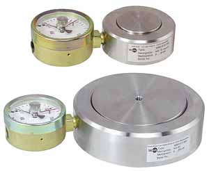

Řeším potřebu určování síly potřebné pro lisovací práce. Takový malý, přenosný hydraulický ukazatel tvářecí síly. Vezmu pístnici ,naplním ji olejem a připojím ukazatel tlaku. Vložím to mezi lisovací desku a lisovaný předmět, ukáže se mi hodnota potřebná pro tváření ? Ze známého průměru hydraulického válce a naměřené hodnoty tlaku vypočtu sílu v t potřebnou k určení tonáže lisu? Dá se sehnat tlakoměr se dvěma ručičkama, u kterého by zůstala druhá ručička na maximální dosažené hornotě? Nemám hydraulický lis. PS: Stačilo zadat do google. Cena ale není zrovna lidová.
big-0505d89 hydraulika.jpg (31.09 KiB) Zobrazeno 4083 x

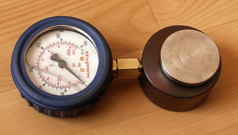

To prece musi jit nejak vyrobit. Dva kousky zeleza, manometr, o-krouzek, soustruh, ... :-)

Už jsem to vyrobil :D
http://www.jova1.cz/ostatni/vaha/vaha.html
Tazateli ale šlo zřejmě spíše o ten manometr.

Dělal jsem zatím 3 varianty pro kamaráda, nebo jeho známé.
Cena byla proto vždy smluvní :D a odvíjela podle složitosti, stráveném času a dodaných komponentů.

A přesně to co je na obrázku tu na fóru, jen aby manometr měl vlečnou ručičku. ?????
