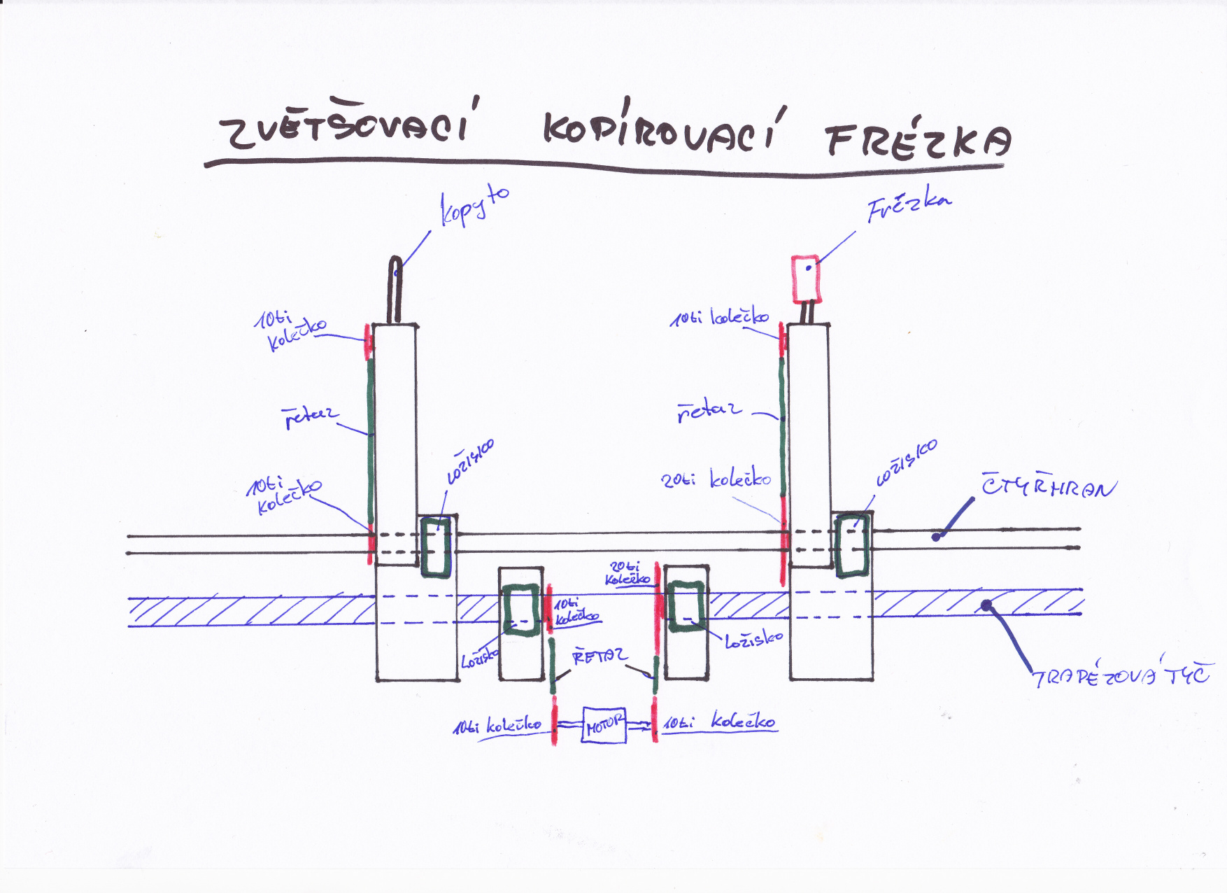

Jsem rybář a chci si vyrobit kopírovací frézku k výrobě tělíček woblerů z balsy a lípy, kde není potřeba desetinová přesnost, takže nepotřebuji vyrobit nic extra přesného, ani estetiského, spíše co nejlevnějšího a účelového.
Nikdy jsem nic podobného nestavěl, takže nemám žádné zkušenosti. Napřed měla frézka kopírovat pouze v měřítku 1:1, ale pak mě napadl způsob, jak udělat kopírovací frézku, která by byla schopna i zvětšovat a zmenšovat. Nejsem si ale jistý, jestli to bude fungovat tak, jak si představuji a proto se obracím na vás zkušenější.
Způsob pantografu se mi ale nelíbí a hned jsem ho zavrhl. Představoval bych si to tak, že budou dvě na sobě nezávislá ramena (jedno z "kopytem", které bude opisovat tvar a druhé z frézkou, která bude tvar vybrušovat do dřeva), které budou pojíždět jak na trapézovém šroubu (zajistí pohyb vpřed a vzad), tak na čtyřhranné tyči (přenos pohybu nahoru a dolů).
Myslím si, že pokud dám na trapézovou tyč pro pojezd kopyta 10ti zubé kolečko a na trapézovou tyč pro pojezd frézky 20ti zubé kolečko, s tím, že poháněny budou řetězy z jiné hnané hřídele, na které budou dvě 10ti zubá kolečka (viz obrázek), bude výsedek zdvojnásobení délky kopírovaného dílu. A podobně to chci udělat i pro pohyb nahoru a dolů. Na rameno z kopytem dám ke čtyřhranné tyči 10ti zubé kolečko, které bude pevně uchyceno k rameni, ale bude moci pojíždět po čtyřhranné tyči a na druhý konec ramene (ke kopytu) dám také 10ti zubé kolečko, které bude na pevno přichycené k rameni a nebude se tudíž otáčet, aby přenášelo zdvih na čtyhrannou tyč (viz obrázek). To samé bude i u ramena z frézkou, kde bude u tyče 20ti zubé kolečko a (tedy dvojnásobek) u frézky 10ti zubé kolečko, také napevno přichycené k rameni. Tím bych chtěl docílit dvojnásobného zdvihu ramene z frézkou, oprati rameni z kopytem. Všechna použitá kolečka by byla vyměnitelná, tudíž by bylo možné kopírovat 1:1, 1:2, 1:3 atd. Je to vůbec možné, aby můj systém zvětšování a zmenšování vůbec fungoval?
Omlouvám se za svůj vyjadřovací způsob, ale nejsem strojař a lépe to asi nevysvětlím (proto obrázek). Možná vám příjde nevkusné použití tolika koleček. Přiznám se že i mě, ale dostal jsem z cykloservisu několik kazet s mnohokolečky a spoustu řetězů a proto je pro mě tento způsob nejlevnější. Jen bude potřeba vyrobit si spoustu osek s osazením na ložiska. Pokud ale máte jiný nápad řešení, rád si ho přečtu.
Děkuji za reakce.
Obrázek sice není nic moc, ale pozastavujte se prosím pouze na způsobu převodů (zbytek nemám ještě úplně dořešený).

Na youtube je pár videí jak se takhle dělají třeba dřevěné letecké vrtule, princip stroje je z nich zřejmý, funguje to.

Já bych to zkusil udělat jak je to na tom obrázku. Aby se dalo měnit zvětšení, tak bych to kopírovací rameno udělal s nastavitelnou délkou a tím pádem i kopírovací osa (nebo jak to nazvat) s předlohou by musela být posuvná (aby byla pod kopírovacím trnem). Kopírovací osa by byla spojena s obráběcí osou asi ozubeným řemenem (či řetězem).

Avenger píše:...Aby se dalo měnit zvětšení, tak bych to kopírovací rameno udělal s nastavitelnou délkou a tím pádem i kopírovací osa (nebo jak to nazvat) s předlohou by musela být posuvná ...
Takhle bohuže pouze zvětšíš/zmenšíš průměr kopie. Na změnu délky by se řejmě ještě musely přidat šrouby s různým stoupáním co by posouvaly suportík kopie.

Kopírovacie rameno by muselo byť upevnené v jednom bode, v poradí : otočný bod, kopírovaný wobler, frézovaný materiál a posuvový šrób a pri premyslenej konštrukcii to bude fungovať.

pájač píše:Kopírovacie rameno by muselo byť upevnené v jednom bode, v poradí : otočný bod, kopírovaný wobler, frézovaný materiál a posuvový šrób a pri premyslenej konštrukcii to bude fungovať.
Nezapomněl jsi na rádius ramene? Musel by tam být ještě nějaký prvek, který by natáčel hrot/frézu stále kolmo na osu kopie/originálu.
Rychlý náčrt. Stejně to není dokonalé. Je tam omezení poměrů velikosti dané výběrem šroubů. Možná by se to dalo řešit převodovkou mezi šrouby v ideálním případě tam dát variátor a tím mít možnost nastavovat libovolnou délku kopie a různou délkou kopírovacího ramene pak měnit průměr obrobku. Pak by to dokázalo z jednoho originálu vytvořit různé délky a průměry kopií.

Na balzu bz som to riesil jednoducho nejako takto... kopyto na jednej strane a obrobok na druhej... Tie ramena by mohli mat viac sad dier aby sa dali zmontovat pre rozne pomery. Nastavitelne by mali byt rohy toho najvacsieho trojuholnika (ked neratam ten horny vrchol), aby boli dodrzane pomery vsetkych stran. POpripade by mohli byt uplne vymenne, co je pri takejto malej veci jednoduche, a na podstavci by bolo viac dier na premontovanie drziaku obrobku podla pomeru. Ak by to fungovalo s mikrobruskou ako na tej fotke, tak to vsetko kludne moze byt aj drevene...
