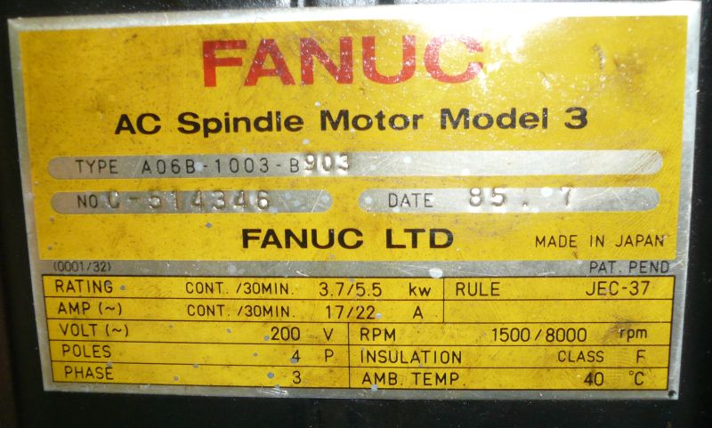

Myslis, ze by to malo ist aj na motor s polovicnym Un? Po spusteni v rezime "n" sa menic spraval uplne divne, displej preblikaval, s motorom trhalo. Kupili sme aj tieneny kabel k tomu, vobec to nepomohlo.
Klasicky motor na 400V siel na prvy sup bez akychkolvek problemov - sice len nejaky 2kw, ale fungovalo to.

Vas vretenovy motor neni klasicky 3F asynchro, pro to to nejde. Spis nez menit motor za klasicky cimz si rozhodne prilis nepomuzete v nizkych otackach, bych poridil menic co umi AC servo. A budete mit zachovanou puvodni funkcnost .

Hmm, a aky je to teda typ motoru? Ja cely cas zijem v tom ze je to klasicky asynchronak. Urcite to nie je nic synchronne.

Ma stitek ? Urcite pak budeme chytrejsi.

Jasneze ma :)

je to klasicky asynchronak s nestandardnimi parametry
ten servomenic by to resil ale ktery na 5.5kW pri 200V aby mel otevrene parametry motoru a byl kompatibilni s encoderem a byla nejaka jistota ze to fat bude fungovat protoze s temahle podminkama to nemusi byt levny spas

To nepude, kdyz uz bych to chtel necim nahrazovat tak aby to fungovalo jako drive sel bych asi do Yaskawa rady VARISPEED 626.
Ten motor se umi chovat jako servo , svou konstrukci rozhodne neni jako klasicky AC.
