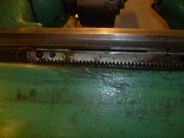

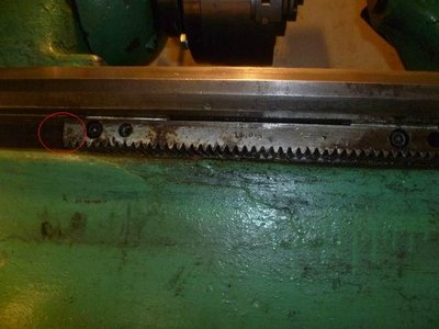

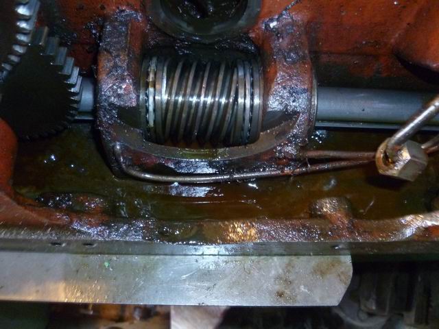

pustil som sa do rozborky suportu na SV18R/750.
okrem vyčistenia "blata", náteru,mazania a zaškrabania by som chcel dať do poriadku aj ozubený hrebeň pozdlžneho posuvu.
opotrebením hornej platne suport klesol nižšie a majstri si "pomohli" vypodložením hrebeňa podložkami.

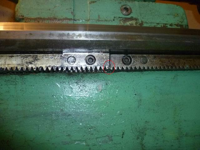

na spoji hrebeňa je asi nesprávna zubová medzera. Celé to má za následok tvrdý a hlučný chod suportu s vibráciami

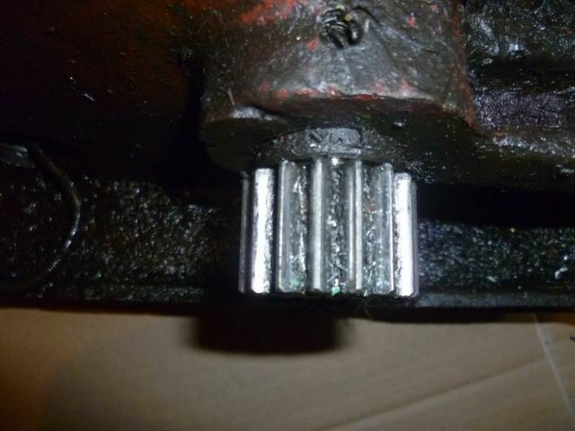

Na fotkách je vidno, že pastorok do hrebeňa zaberá len hlavou zuba a aj na tyčiach je vidno že suport na nich "sedí"
už to tu dakto písal, že sa to robí sfrézovaním podložiek medzi skriňou a platňou
Moje otázky: na hrebeňoch na fotkách je vyrazené "P" a "L" znamená to pravý a ľavý alebo je to jedno? (vyzerajú symetrické)
je nejaký spôsob ako usadiť pastorok do hrebeňa?
napadlo mi nahodiť platňu + zavesiť skriňu na skrutky bez podložiek a postupne ju priťahovať hore a kontrolovať
pastorok na farbu
nakoniec odmerať hrúbku medzery a podľa toho ofrézovať podložky
