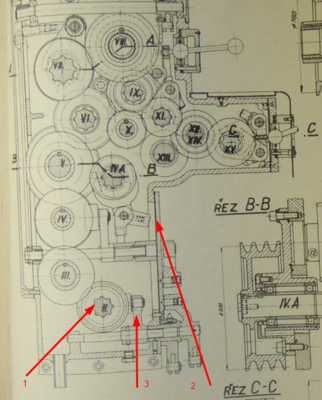

Zdravím, pořídil jsem si SU32 a má nějaké neduhy. Dokážete mi porradit se začátky s tímto soustruhem ... .
1. Převodovka.
Krátká páka dle dokumentace č. 6 nepřehazuje rychlosti. Páku dám do střední a pravé polohy (do levé nejde), rychlosti nemění. Otevřel jsem boční dekl převodovky a na stromečku nehýbu s ozubeným kolem. Pokud ručně posunu ozubené kolo doprostřed, tak pákou zase vrátím na bok, nicméně poté s pákou nedostanu zpět respektive s pákou hnu, ale nic se neději. Vypadá to, že je vypadlá páka z vidliček ... aspoň si představuji, že tam jsou vidličky. Další dokumentaci nemám a nevím jak to jednoduše rozebrat. Nevím zda se dá vysunout ovládací páka a zase zpětně zasunout do správné polohy ? Či se musí ještě nějak jinak rozebrat převodovka ?
(Je to stromeček, který je přímo připojen na klínovém převodu od motoru.)

Ohledně převodovky jsem našel na tomto webu schéma z převodovky - viz příloha.
Příjde mi, že někdo měnil ložiska na hřídeli 1 u stromečku. Špatně zamontoval a posunul páku 3 do špatné polohy, poté řazení nefunguje.
Otázka zní jaký je správný postup ? Boční stěnu 2 oddělat mi přijde, že je špatně tj., že to nedám dohromady ... .

k tomu motoru ,nejsem elektrikar ale myslim ze motor do hvezdy bere mene proudu-rozbehne se a pak se prep. do trojuh.pro jmen vykon.nicmene mam soustruh ktery byl ve vyrobe pouzivan jenom v rezimu hvezda a ja v tom pokracuji bez nejake ujmy pravda -nepotrebuji plny vykon. s tou skrini nevim ,treba se nekdo ozve.jirkajirka7a píše:Děkuji za rady, zkusím stáhnout čerpadlo. Pokud motoru nebude vadit ta hvězda... někdo říká, že by motor mohl shořet.

Kdyby to někdo chtěl dělat (vyměňoval ložisko a nešlo mu řadit), tak jsem musel sundat řemenici na hřídeli u stromečku. (Byla jen vsuvně tj. žádný stahovák.) Odšrouboval šrouby u domečku a zase řemenici nasadil a přes páku sundal domeček (nevím jestli na to je stahovák.) . V převodovce stromeček spadl a až poté šla správně zasunout páka pro řazení na stromečku. Opět podobným postupem zadělat. Jen jsem musel nějakou pákou na druhé straně v převodovce nazdvihnou trošku ložisko, aby to šlo zpět.
Třeba to někomu pomůže. Podle mě původní majitel vyměňoval ložiska a blbě to zadělal.
