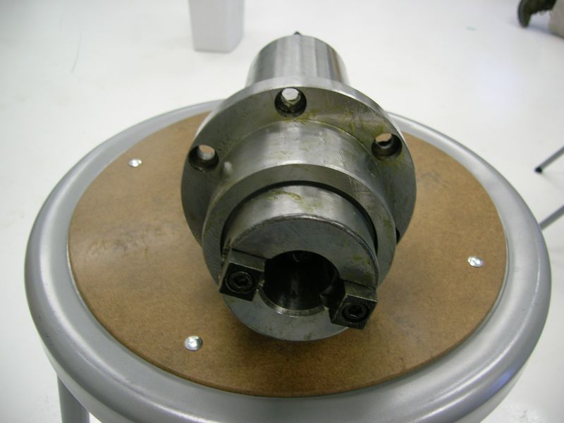

Ahojte,
Nahodou som na nete narazil na vecicku zobrazenu na foto, je to za 550$. Co si myslite o tom? ma to kuzel velkosti 30 a pouziva sa to na masinach tormach. Predavaju to ako nahradny diel samostatne.

zjisti do jakejch to je otacek ale v kazdem pripade dobre

musim sa este opytat chlapika z tej firmy, stroj na ktorom to je namontovane ma max. otacky iba 4500, ale tipujem,ze to je skor obmedzenie motora nez lozisk.

mas vykres nebo rozmery?

praveze vykres vraj nemaju, preto mi to chlapik tam nafotil....mam este nafotenu hornu cast.
este tu je link na masinu,kde to bezi:
http://tormach.com/document_library/PCN ... UMC3-1.pdf
na konci je obrazok D40134, tam je cele rozkreslene...

ohladom rychlosti mi este neodpisali, ale kus som pogooglil o tom a tam sa pise, ze nedoporucuju viac ako 5000rpm.
Je to malo na obrabanie duralu??? Samozrejme ziadne profi rychlosti ja nepotrebujem,skor prototypy.

PBr píše:ohladom rychlosti mi este neodpisali, ale kus som pogooglil o tom a tam sa pise, ze nedoporucuju viac ako 5000rpm.
Na obrábění duralu je všechno málo :-)
S těmi 5000 samozřejmě půjde frézovat ale čím víc tím líp. Orientačně se pro SK frézy průměru 10 běžně používá 10,000 otáček, menší frézy příslušně víc.
