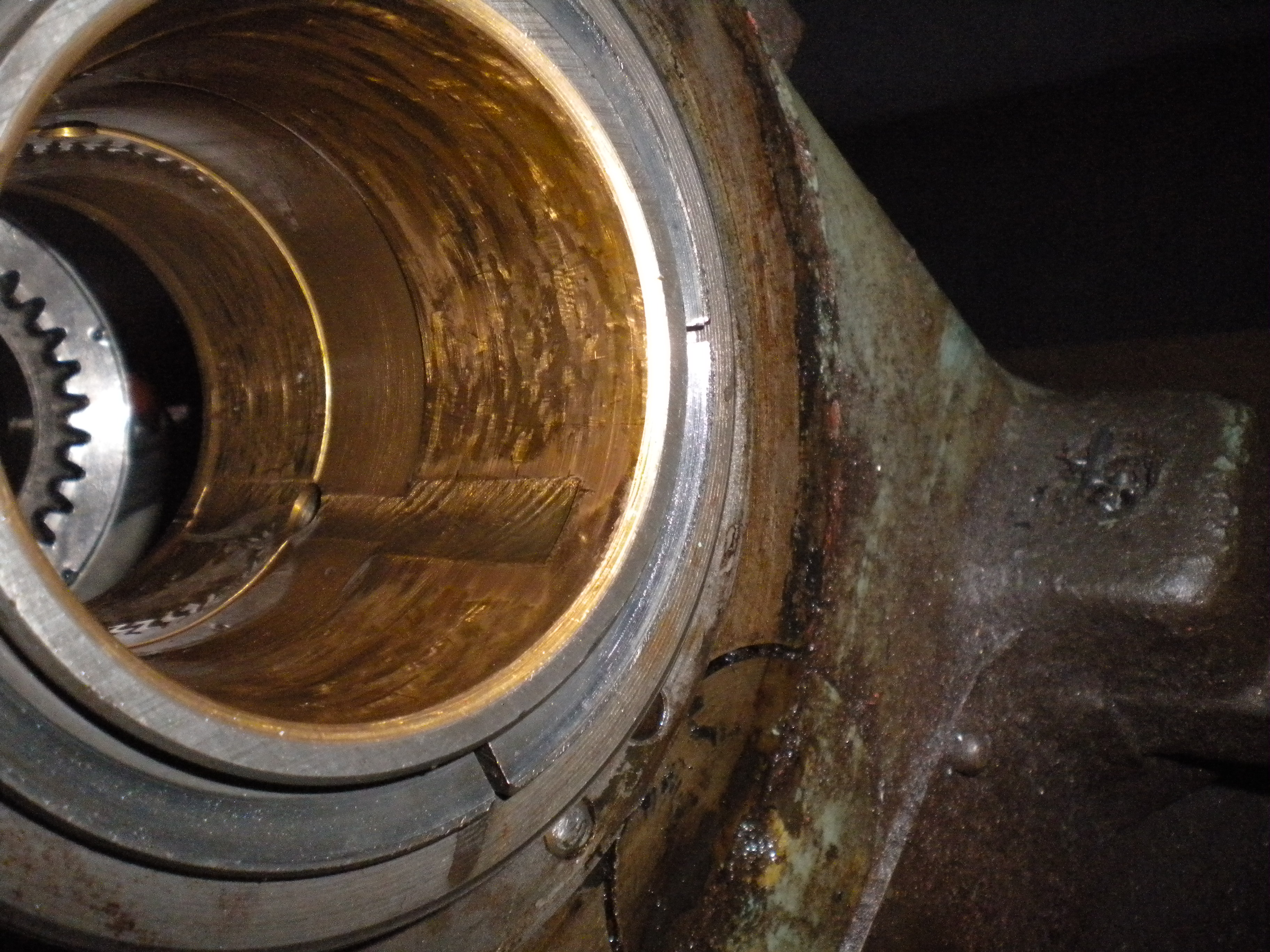

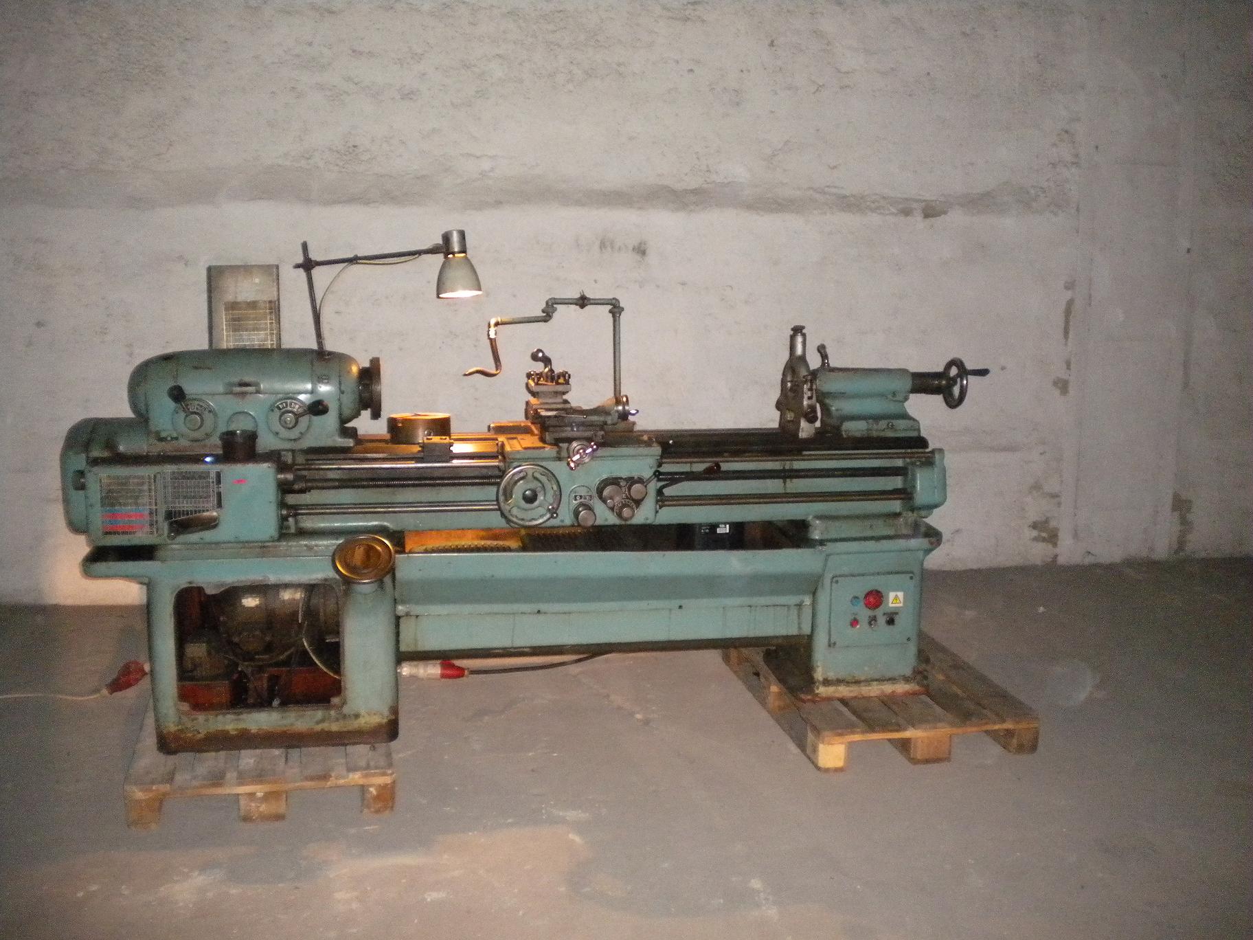

Ahoj, ve spolek. Dneska jsem si privezl dalsi prirustek do sve dilny. Je to soustruh SV 18/R. Stal me 25000 a byl z Vansdorfu, coz je 100km od meho bydliste. Ma drobnou vadu, ze proteka olej u predniho loziska vretene, takze budu muset udelat rozborku, vyndat vreteno a zjistit v jakem stavu je lozisko a zda neni vydrene. Kdyz jsem se na nej byl podivat, koukal jsem kudy to tece a myslel jsem, ze pouze pod krytem a doufal jsem v netesnost bocniho krytu, ale po sundani priruby a sklicidla, jsem si vsimal, ze to proteka u vretene. Tak jsem sundal bocni kryt a doslova to chcije mezi loziskem a odtokovy otvor to jiz nestiha pobrat. Snad to pujde odstranit pouze serizenim vule loziska. Zkousel jsem sundat domky u vretene, ale nekdo je radne prilepil silikonem, tak snad pujdou dolu. Nezbude mi asi nic jineho nez je nahrat horkovzduskou a snad silikon povoli. Takovou masu prohrat to bude asi pekna pakarna.

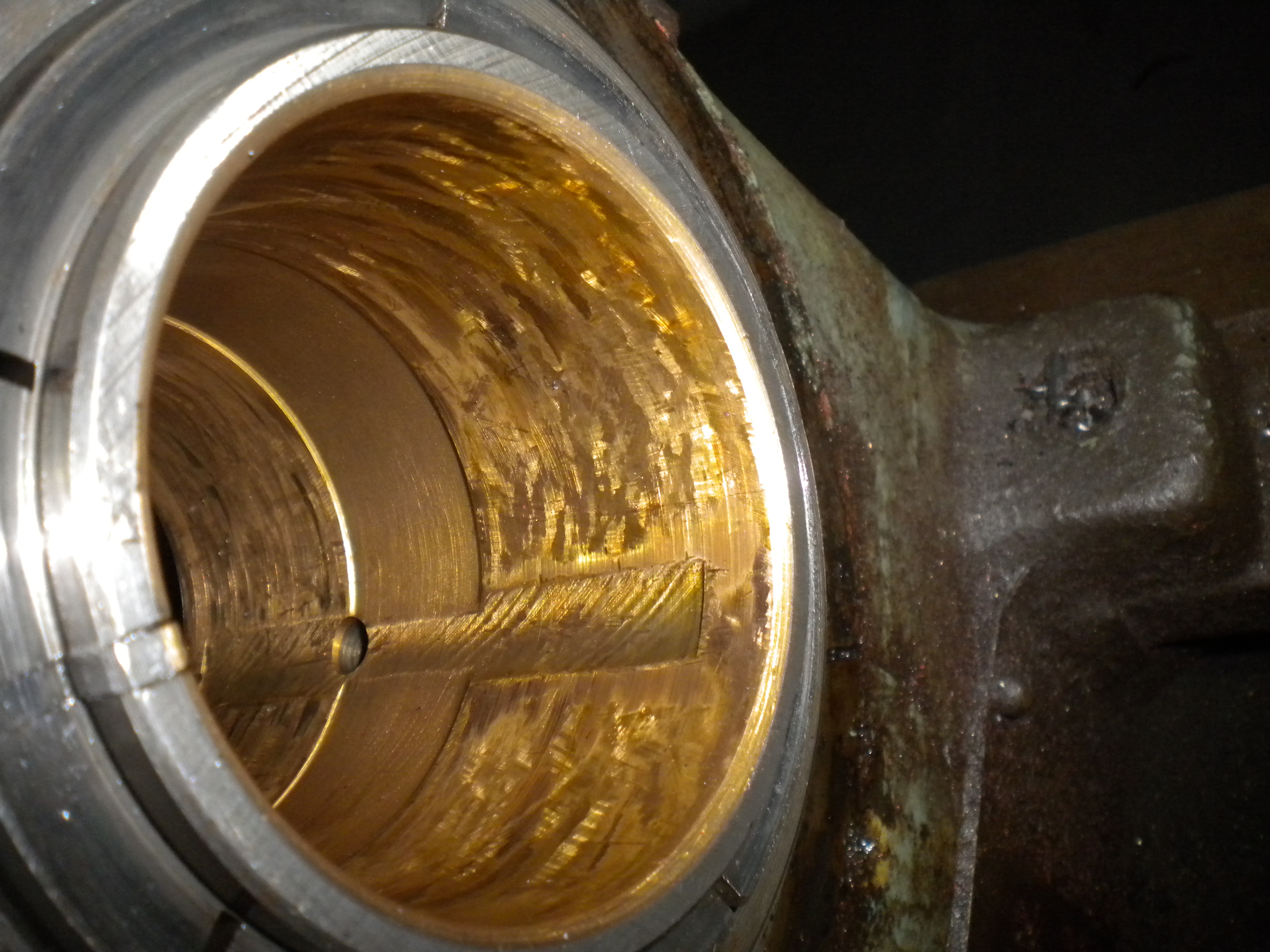

Tak mi to dnes nedalo a vyndal jsem vreteno. Zadni lozisko je vporadku, ale predni je na spodni strane mirne vydrene. Snad to pujde jeste zaskrabat.Protoze jsem zatim loziska nezaskrabaval, jsem zvedav jak to dopadne. Nejdrive necham zbrousit plechovy klin na magnetce, aby slo lozisko vice stahnout, pak se vrhnu na zaskrabani.

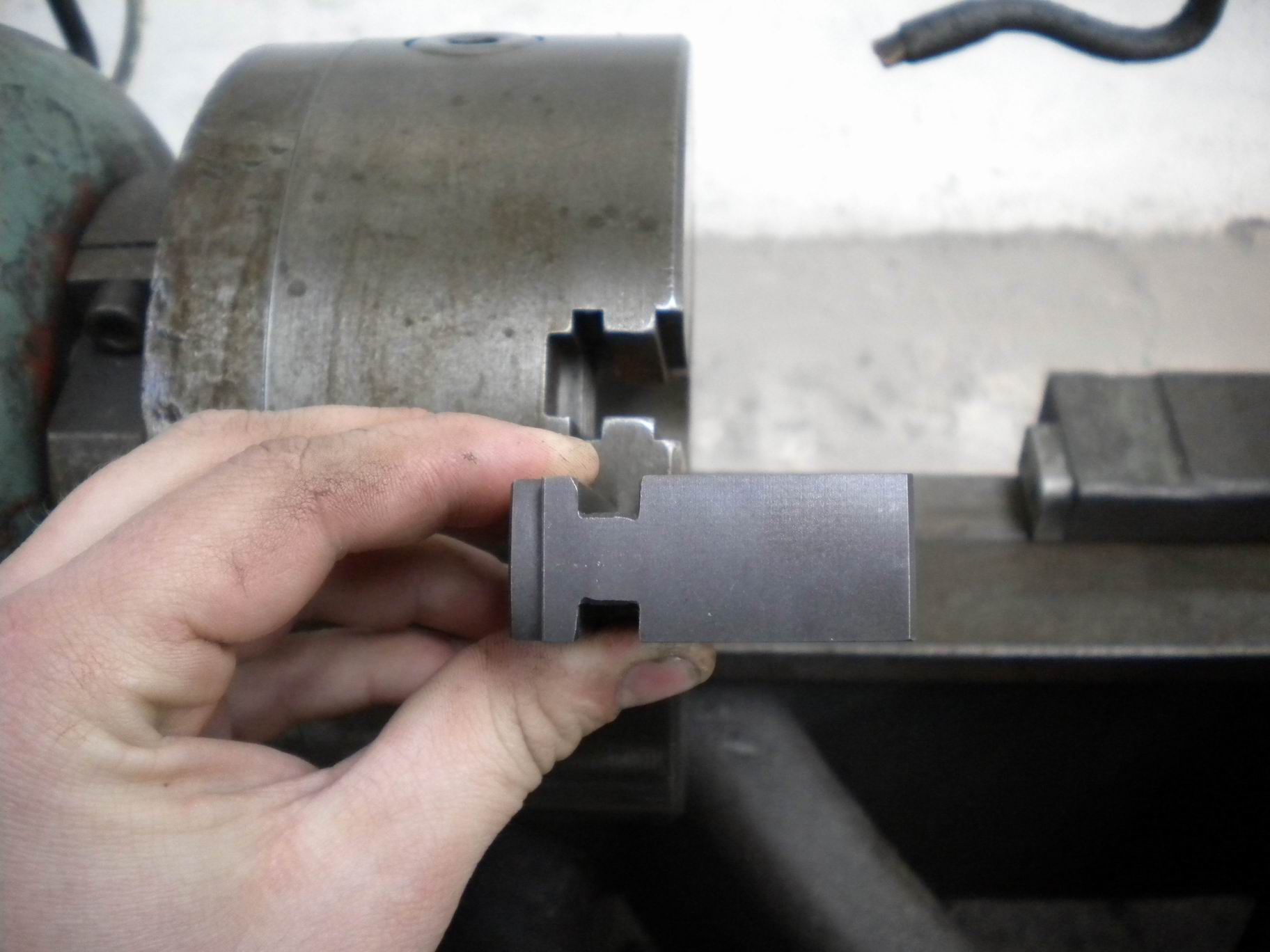

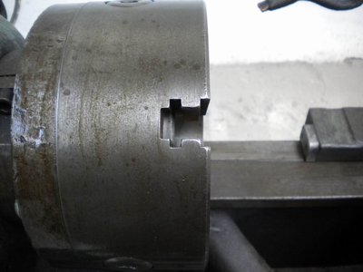

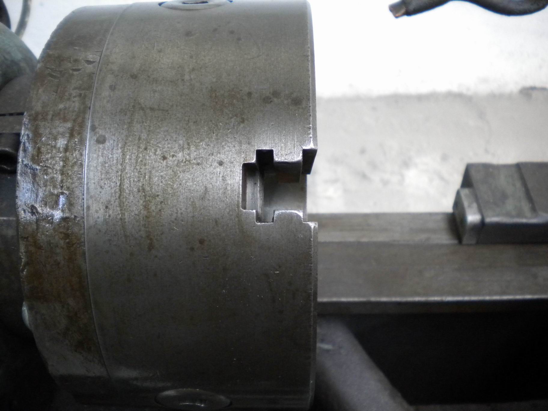

Mam jeste dotaz ohledne univerzaly. Mel jsem sklicidlo TOS 200/3 bez celisti. Byl jsem dnes zakoupit celisti, ale ty tam nakonec nepasuji. Nejedna se o nejaky starsi typ? Celisti by meli byt hrebinek uzsi nez je sirka celisti a celkove drazku vetsi.

to sklíčidlo co máš na fotce je pravděpodobně starý typ který měl obracecí čelisti, už se to nevyrábí cca 40 let, čelisti jsou nesehnatelné.

testone píše:to sklíčidlo co máš na fotce je pravděpodobně starý typ který měl obracecí čelisti, už se to nevyrábí cca 40 let, čelisti jsou nesehnatelné.
Ano přesně tak. Stará měla vedení čelistí frézované v těle univerzálky, nová již má zasazené vodící lišty v drážkách.
Zkus napsat do Svitav, možná by jsi pochodil. Nicméně bych univerzálku vyměnil za novou.

Dosla mi odpoved a testone ma pravdu. Sklicidlo se jiz 40 let nevyrabi a ND uz nedodavaji :)
