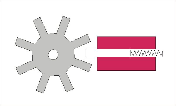

IQ156
jova
Příspěvky: 2574
7. 4. 2012, 11:53
A nedalo by se to aretovat pomocí obyčejné cívky s jádrem s pružinkou a na hřídeli upevněném elementu se zuby / odvrtanými otvory? Zapnu proud, jádro zajede, vypadne proud, jádro se vysune a zarazí otáčení.

Jova - Jo dalo by se, uvažoval jsem, ale nelíbí se mi to z pár důvodu (vzhledem ke kolečku by to vždy spadlo o něco dolů ale je to zas jednoduché)
