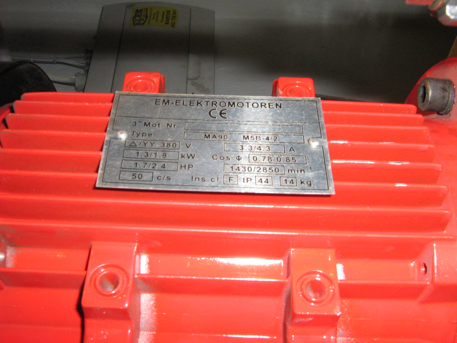

koupil jsem frekvenční měnič na moji frézku chci to zapojit a ono ejhle- nějak to nefunguje. až pak jsem si všiml že je na štítku trojuhelník/hvězda hvězda. nevíte někdo jak jsou v takovem motoru zapojená vinutí ??
na frezce je přepínač na dvě rychlosti. schému od toho bohužel nemám.
poradil by někdo jak jsou ta vynutí zapojená.nebo nějaký odkaz , obrazek cokoli...

El.motor D/YY
třeba takhle

RaS píše:třeba takhle
děkuju moc Ras.
jsem to zapojil dneska jenom jako klasický motor a malem mi shořel
snad to nějak pochopím stech schematek a nějak to dopadne

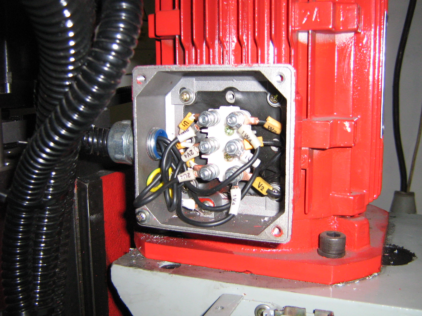

ještě se zeptám.... podle obrazku 4 od Rase je tam 1 až 6 označení svorek, ja tam mám
U1 ,V1 ,W1 , U2, V2,W2 . Co je jednička atd.

už to vidím vtom druhem odkazu. už je mi to jasné

v podstatě strašně jednoduchý, zapojíš tři fáze na jednu stranu svorek 1,3,5 a točí se to pomalu, druhé svorky jsou naprázdno 2,4,6 pokud ty svorky 2,4,6 spojíš točí se rychle, hlavně nikam necpi zem jinak to shoří
tak zapojeno a funguje. při 100 Hz mi už ale začne vibrovat vřeteno. jenom malinko ale vibruje. takže max 80Hz cca 5000 otaček.
