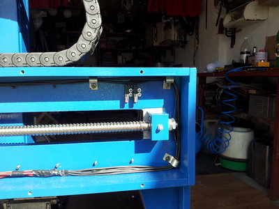

Úplně jsem zapoměl odpovědět, takže ty TR matice v domečku, jsou dvě, mezi nimi, je volný prostor cca 4mm, matice se mohou pootáčením 19 klíčem, v domečku proti sobě pootáčet, a tím se mění vůle mezi maticí a šroubem, až do 0. Do toho volného prostoru mezi maticemi,je vtlačovám olej, systémem několika otvorů a ucpávek v domečku, které je propojený s bočním přívodem z mosazi, do kterého je přivedená tlaková hadice, zakončená maznicí a připevněná k čelu frézky, a normálně dekalamitkou tam napumpuji olej, až vytéká přes matice, no a když máš šroub zakrytý deskou, že je obtížné ho namazat, tak tady jenom zapumpuješ dekalamitkou a máš ten šroub promazaný, samo, že musiš přimazávat i za chodu :? Rosťa

Myslel som, že to maš riešené cez nejake čerpadlo. Niekde som tu videl pokusy o automaticke premazanie pred pracou na stroji.

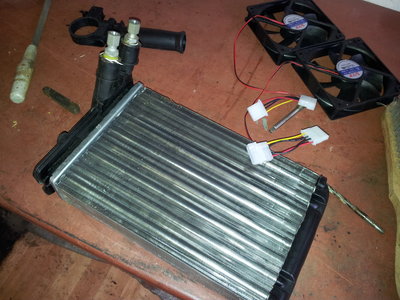

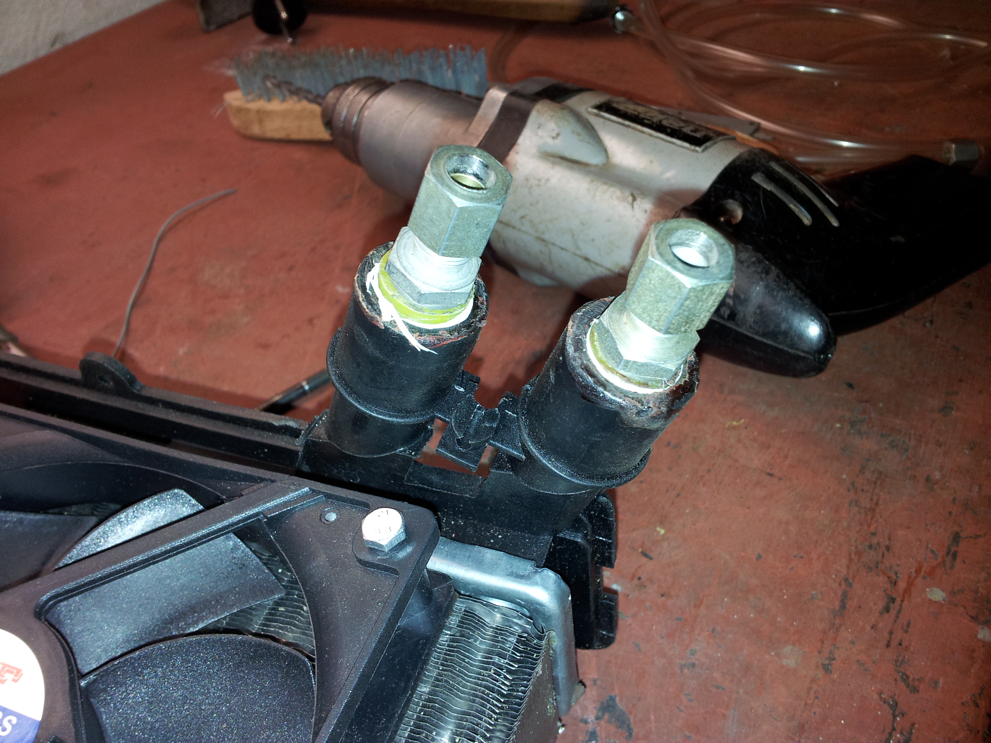

Pár fotiek z výroby vodného chladenia vretena
Radiator kúrenia z Octavie
Osadené ventilátory 120x120
Upravený vstup a výstup pre hadičku

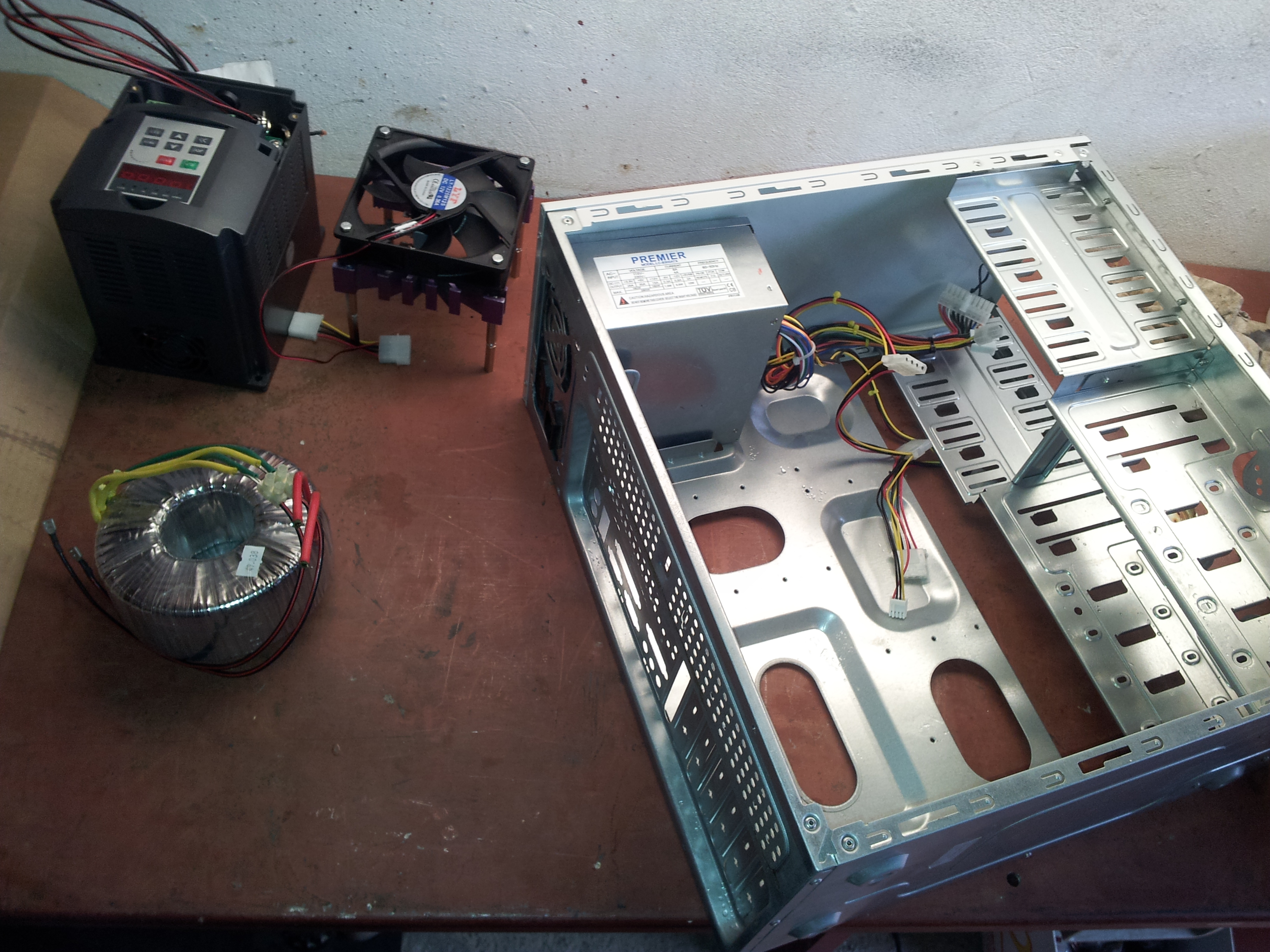

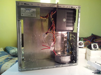

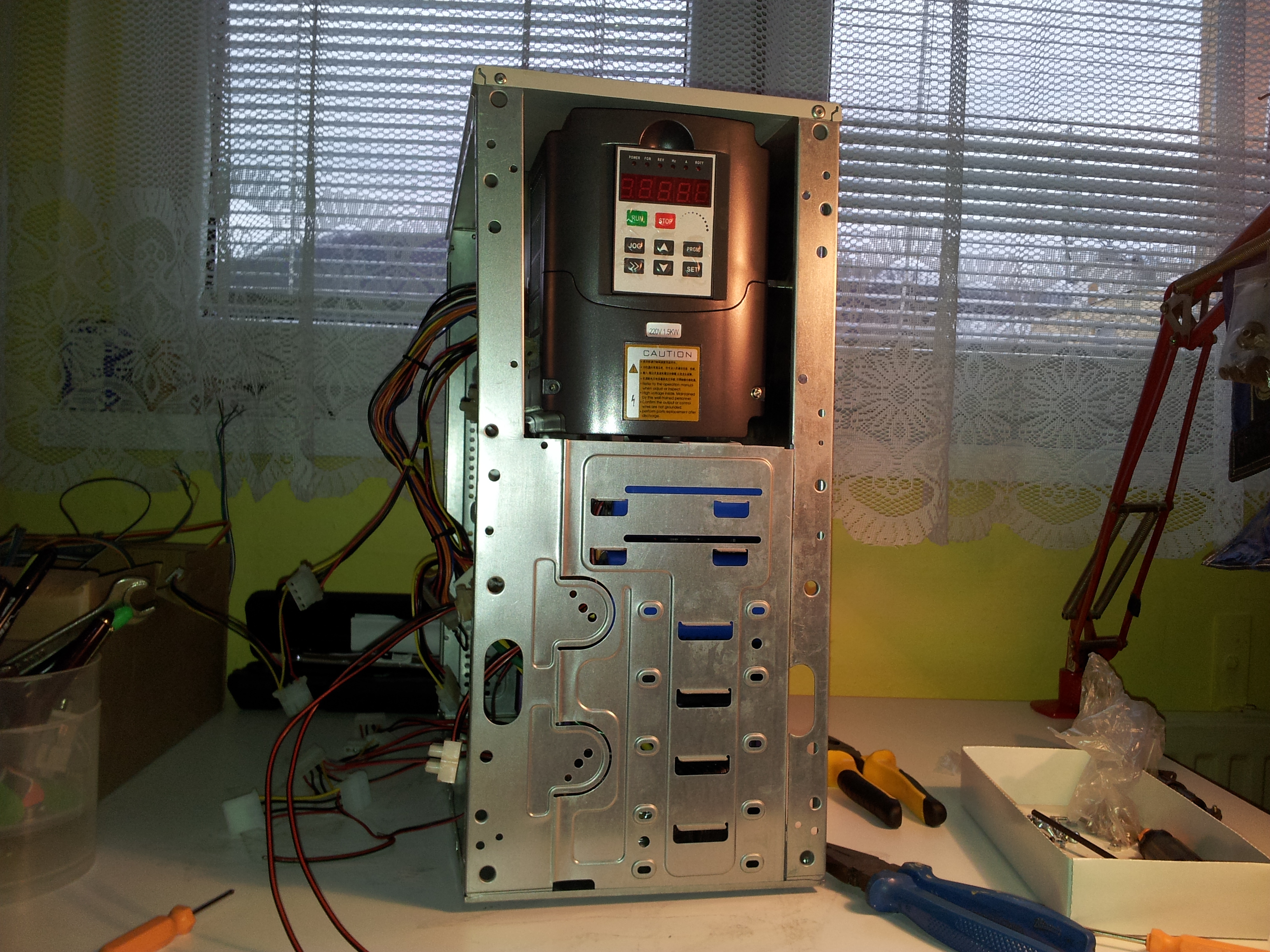

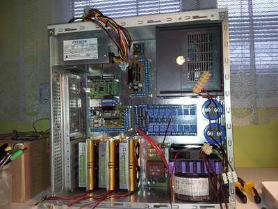

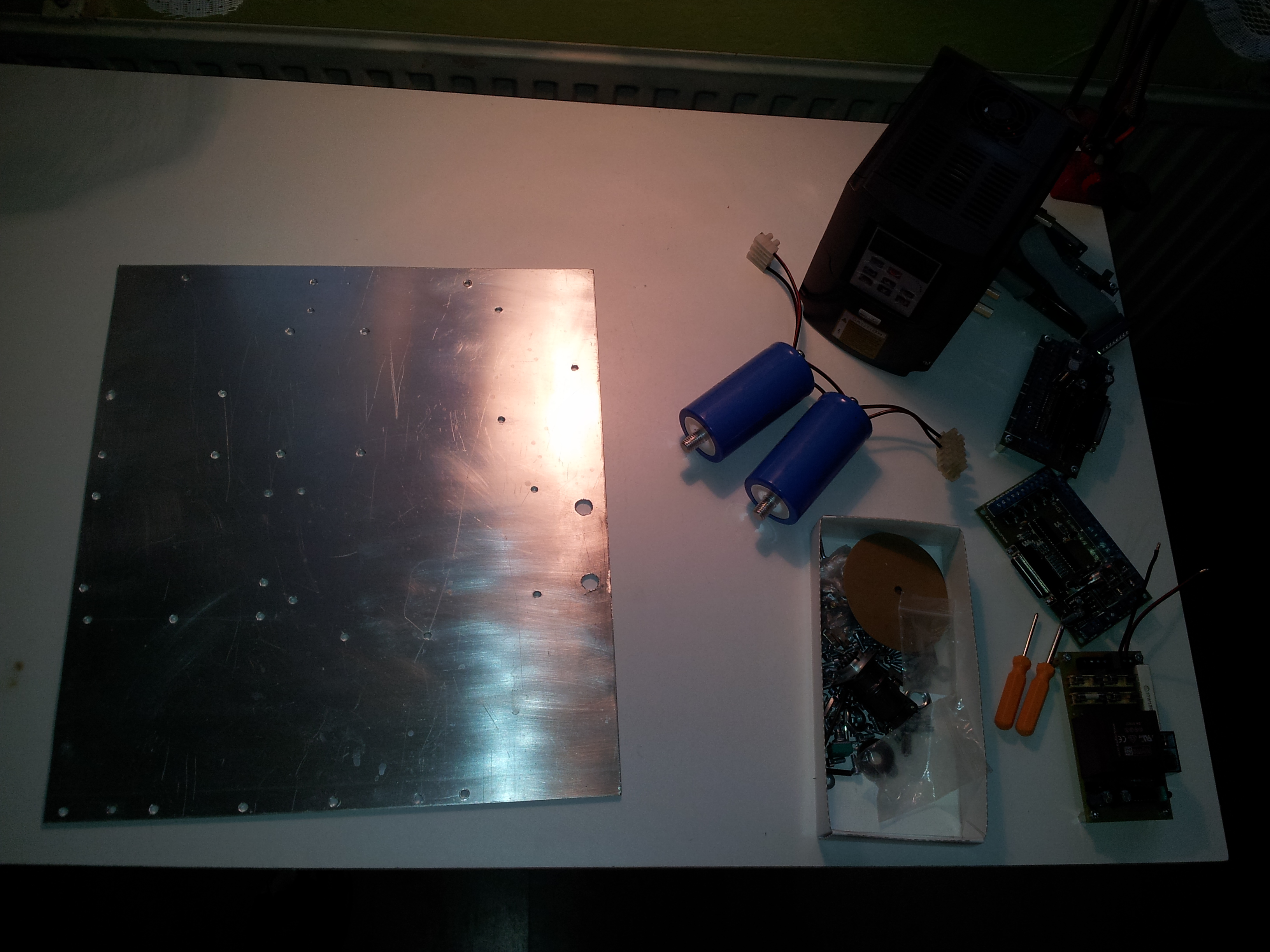

Trošku som popracoval na elektronike.

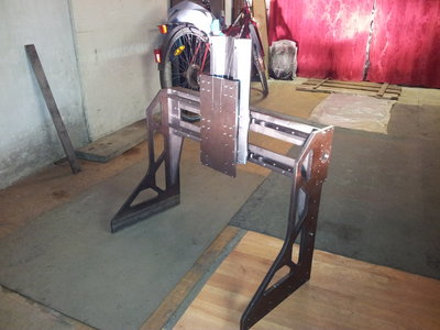

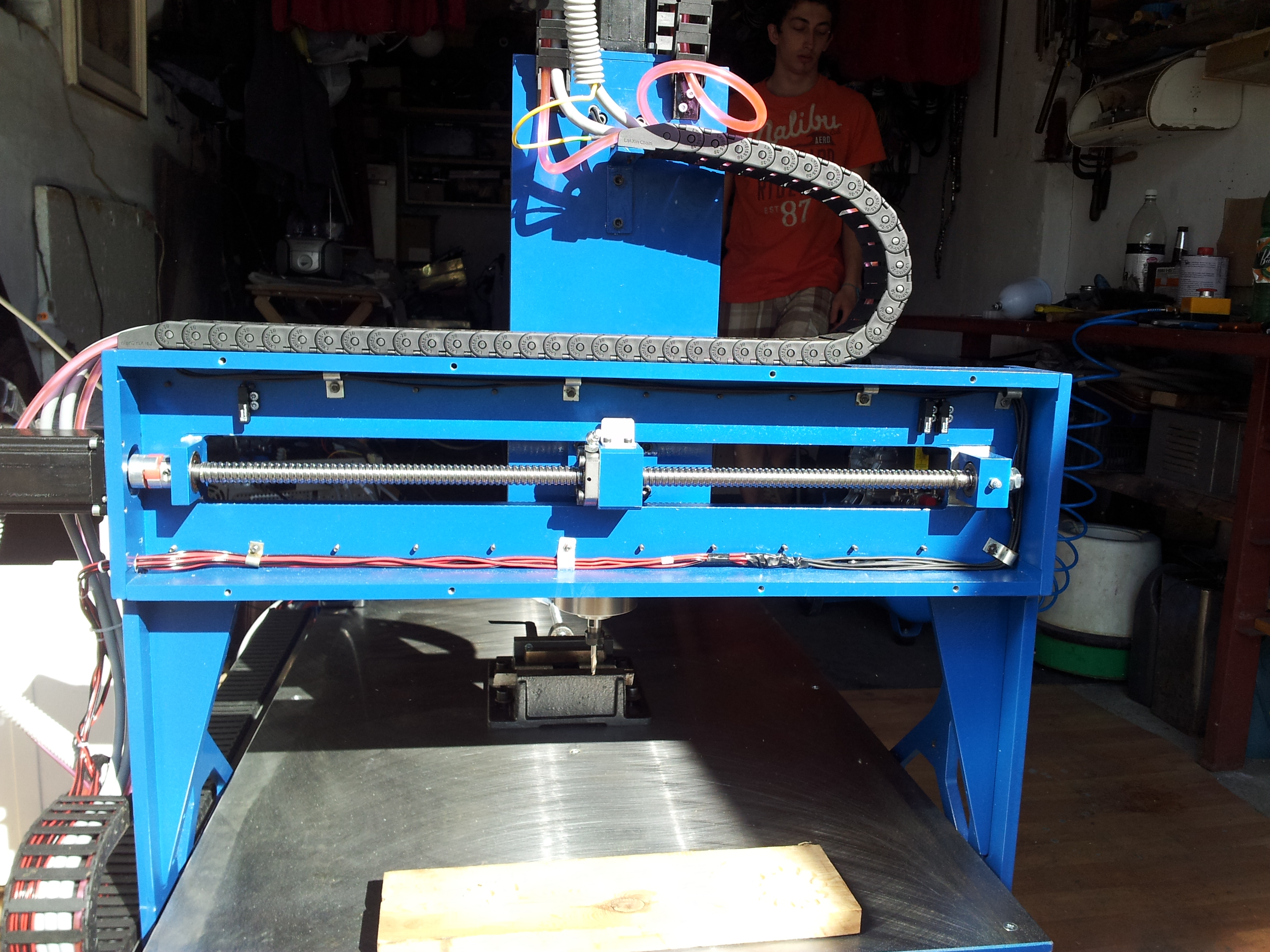

Pár fotiek z montáže, zatiaľ len provizórne zostavená konštrukcia.

Zdravím.
Potreboval by som poradiť. Pri zapájaní elektroniky som narazil na dva problémy. Prvý je, že MPG ovládač nefunguje ako by mal. Asi bude chyba niekde v nastavení ale neviem si dať rady. Pri prepínaní rýchlosti posuvu alebo osi mi to v Machu reaguje chaoticky. Taktiež pri prepnutí posuvu sa vybraná os posunie. Problém je aj s kolečkom. Je jedno aký posuv nastavím stále sa posunie o cca 3mm. Nemal s tým niekto podobné problémy?
A druhý problém je s PWM prevodníkom. Neviem nastaviť PWM signál na žiaden výstup. Vopred Ďakujem za Vaše rady. Miro

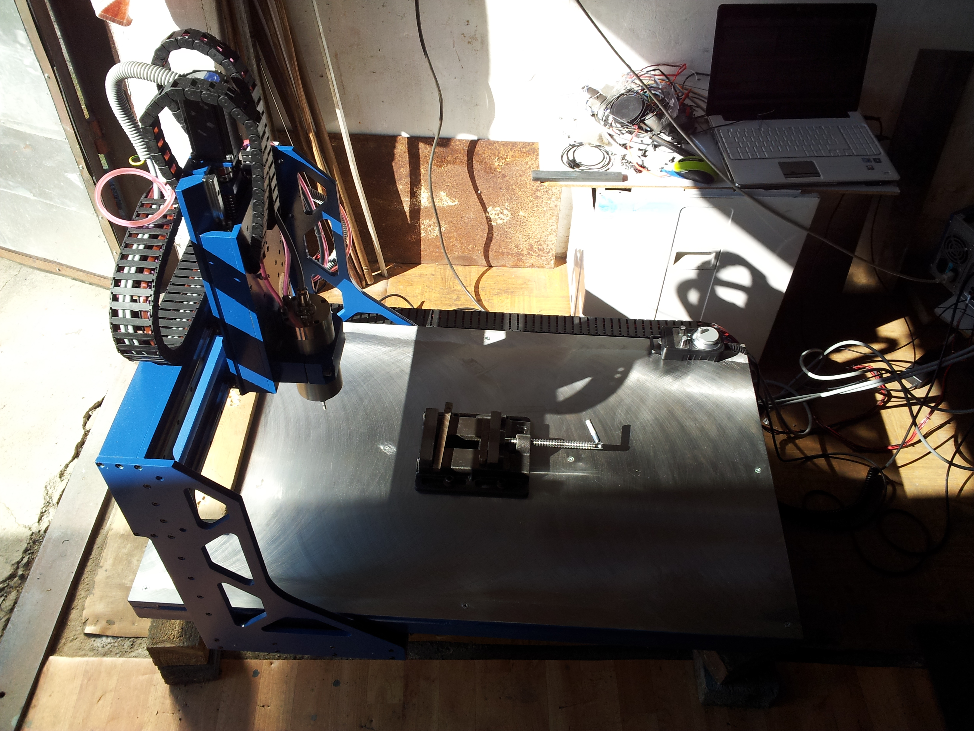

Příspěvek 20. 5. 2012, 9:38

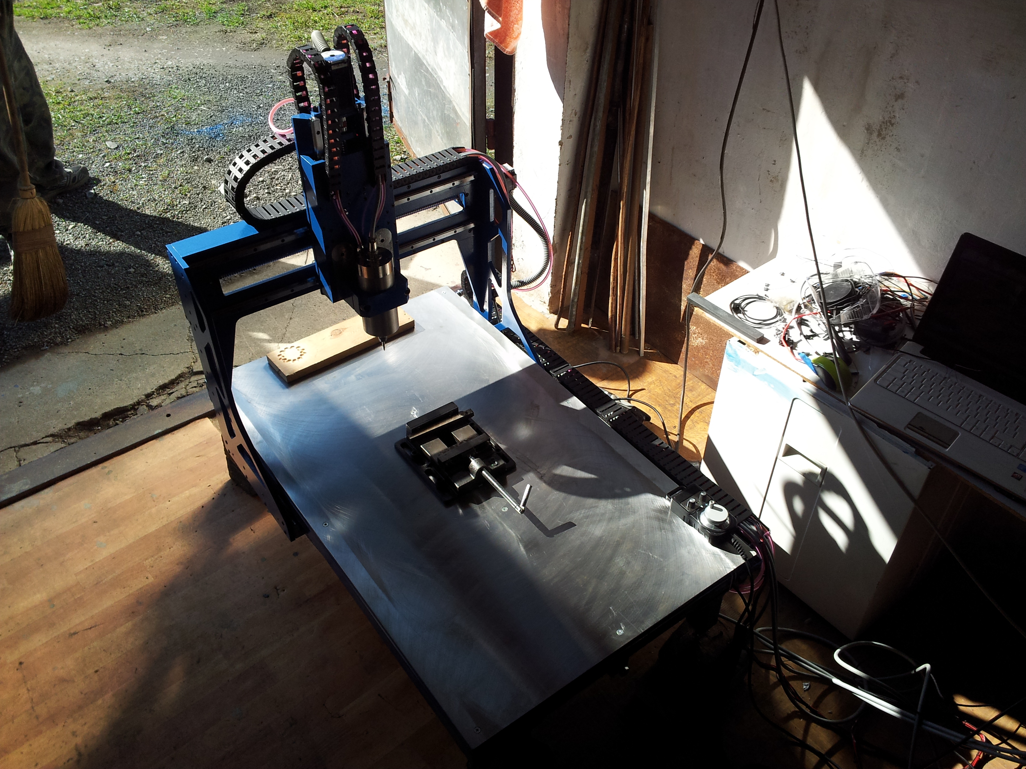

Tak skoro dokončené. Už len dotiahnúť pár drobnosti. Video z prveho frézovania. http://www.youtube.com/watch?feature=pl ... OifCaxm2Ww" onclick="window.open(this.href);return false;
