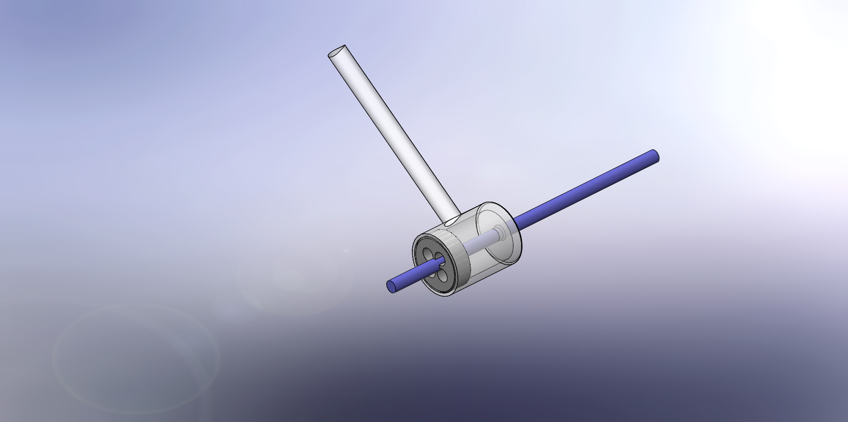

Zdravím. Potřebuju na nerezovou kulatinu D 4 mm. Vyřezet 30 mm závitu M4, Ale na té délce se mi jakoby prohne,a na konci je vidět,že nejede rovně,ikdyž dřu,abych očko udržel kolmo. Můžete mi poradit ?

Já při řezání malých závitů, M2, M3 pro modelářské účely používám takové vodící pouzdro. Je asi 30mm dlouhé, průměr aby z jedné strany do něj vlezlo závitové očko, které se přes 3 šroubky upevní jako ve vratidle a na druhé straně je pouzdro jakoby zaslepené čelem, v kterém je vodící dírka daného průměru, pro tebe 4mm. Otáčet se dá buď navařenýma tyčkama, podobně jako na vratidle, nebo klíčem přes plošky... Možná bych doma našel i nějaký obrázek..

super. díky. Nechám to ztočit na soustruhu pro M2,3,4 Ale kdyby byl jen pro jistotu obrázek,bylo by fajn.

to je přesně ono. Už jsem si myslel,že jsem blbec,když neumím vyřezat závit. dík. lukin
